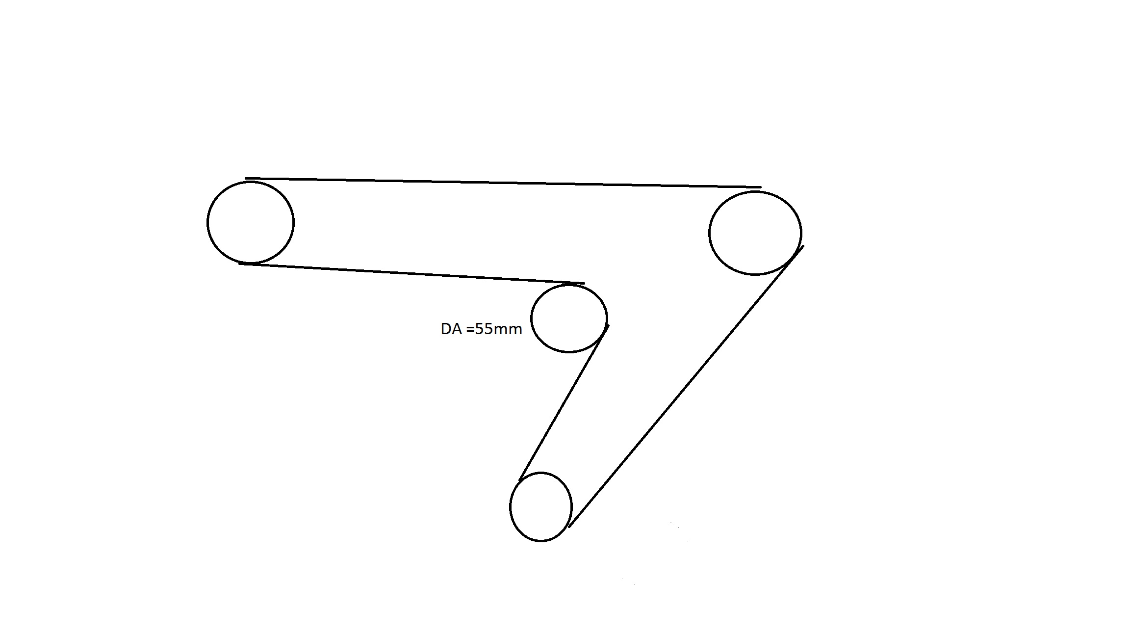

Als erstes mal vorweg Entschuldigung für die "Kinderskizze" hab leider auf diesem Laptop hier nur Paint.
Um was geht es: Kann ich in der 3mm Abdeckung die Achse befestigen ohne dass es mir diese verbiegt.
Optisch würde ich sagen ja aber, ich würde dies gerne nachrechnen/weiterbilden aber leider fehlt mir ein bisschen der Ansatz.
Im Ersten Bild ist die Vorderansicht zu sehen. Unten ist der Motor, Umlenkrolle(55mm) ist das schwächste Glied meiner Meinung nach.
Ich habe folgende Daten:
Antriebsleistung Motor, Abtriebs Drehzahl somit komme ich auf einen Zahnriemen mit 20mm breite 8HM oder so aber sollte egal sein
Damit kann ich die Vorspannkraft ausrechnen. (0,37kW; n=70;0,2m/s; da komm ich auf 1800N kommt mir verdammt viel vor dies muss ich nochmal kontrollieren

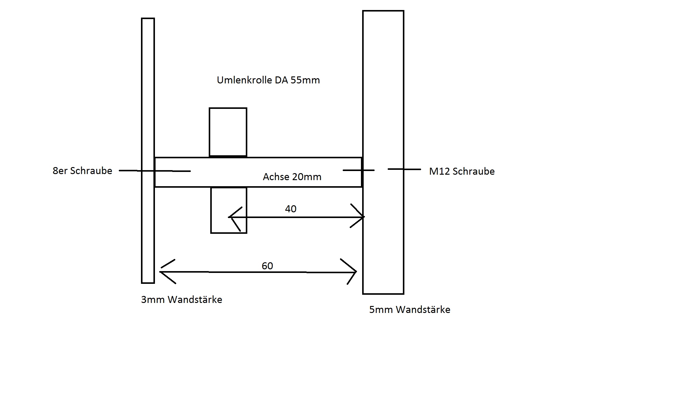

Aus konstruktiven Gründen habe ich eine Umlenkrolle mit 55mm gewählt und hab da 2Kugellager reingepackt (~DA42mm DI=20mm mit Sägeringeinstellung sag ich mal 18,5 Breite 7 oder 8 mm)habe ich nix gerechnet aber hätte ich so mal keine Bedenken.
Vermutlich sollte ich die Durchbiegung der 20mm Achse (Anhang 2) berechnen weiß zwar nicht genau wie aber optisch denke ich mal OK.
Auf der Rechten Seite(Bild2) habe ich ein 5mm Blech links ein 3mm Blech (Abdeckung).
Meine Bedenken sind dass sich die 3mm Abdeckung verbiegt, aber wie kann ich das Rechnen...
Wenn ich die linke Seite die Auflagerkraft berechne, dann die Flächenpressung? oder was soll ich da nehmen..?
Ich hoffe mein Text ist einigermaßen verständlich und würde mich über Antworten freuen bzw. auch über "optische Erfahrungen von Konstrukteuren" aber wie gesagt zur Weiterbildung würde ich es auch gerne Rechnen..

Wo ist den was wie befestigt.
So wie du es darstellst hängt das Ganze in der Luft.
Also der 20mm Bolzen ist auf der Seite mit der M12er Schraube fest eingespnnt.
Die Riemenspannkraft wirkt im Abstand von 40mm auf den Bolzen ein.
Das 3er Blech hast du auf den Bolzen geschraubt wie einen Deckel. Wo sind die Stellen der Reaktionskräfte. Solange keine 2te Verschraubung vorhanden, biegt sich das Blech garnit.

Ich habe nochmals eine detailliertere Seitenansicht hochgeladen es ist im "Prinzip" ein C Profil und die Abdeckung wird vorne 3x angeschraubt. Einmal eben durch die Umlenkrolle und 2mal mit Distanzbolzen. Hoffe ich konnte es einigermaßen verständlich erklären..
danke danke für die Hilfsbereitschaft
Mir kommt gerade folgende Idee habe ja die Konstruktion umgeändert und das Abeckblech wird non oben geschraubt.
Könnte ich da vereinfacht sagen es ist eine Zugspannung?
40mm x 1800N - 60mmx FA = 0
FA= 1200N
Gzug = F/A =1200N/8mm Schrauben Durchmesser x 3mm Blechstärke =1200/24=50N/mm²
