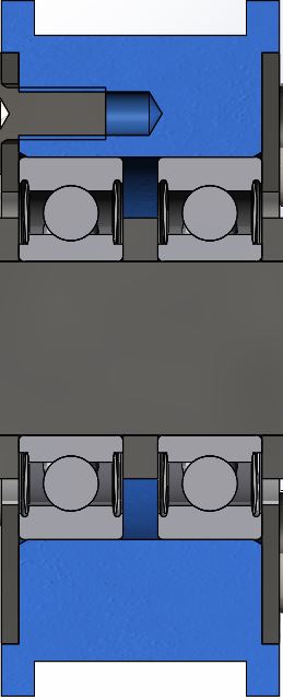

Hallo miteinander,
ich möchte ein Kleines Portal aufbauen, mit Linearisierungen,
und würde da gerne schon vorhandene Zahnriemenscheibe verwenden.
Jedoch habe die Kein lagre in der Mitte und ich bin
mir nicht sicher was man da am besten nimmt, denn auf
einer einfachen Stahlwelle möchte ich es nicht laufen
lassen.
habe mal Bilder eingefügt.
Lochdurchmesser = 8mm
Arsendurchmesser = 30mm
Höhe = 27mm
ich Frage mich was da für ein Lager rein soll denn ich muss das Teil ja auch irgend wo hinschreiben,
habe meinen Siemens Lift Haken Leier verlegt
Gibt es da was Spezielles für?
ich gehe mal davon aus das der Rahmen mit ca. 300 bis 500Nm gespannt wird.
Gruß Mücke

Hallo Mücke.
Ohne Maße, da deine Angaben bezogen auf Einbau und Kräfte recht dürftig sind.
Gruß ThoMay

Hallo ThoMay,
Danke für das Bild, das Blaue soll die Zahnriemenscheibe sein?
So wie du das Zeichnest würde ich das auch machen, bzw. dachte das ein Kugellager rein kommt. :-)
Jedoch ist das Loch nur 8mm im Durchmesser, wie ich da ein Lager mit Welle auch noch rein packen soll ist mir gerade etwas Fraglich.
Oder sind die teile zum ausbohren gedacht? eigentlich doch nicht?

Hallo und einen guten Start in den Tag Mücke.
du schreibst:
Doch, doch. die Bohrung kannst du in entsprechender Größe und Passung herstellen lassen oder je nach Lieferant entsprechend liefern lassen.
Die 8mm Bohrung ist wohl die kleinste für den Durchmesser.
Weiter schreibst du:
Denke bitte daran, das die Breite des Lagers möglichst groß sein soll. In dem Bild siehst du 2 Lager.
Hierdurch wird ein Kippen bei nicht mittiger Belastung verhindert. Zumal , je nach Passung und Umgebung der Stahl und das Alu verschiedene Ausdehnung haben. Da kann es schon mal passieren, das deine Scheibe auf dem Lager einen "leichten" Sitz bekommt.

Hey ThoMay,
ich habe von den (auf dem Bild) eine ganze Tüte noch voll, die wollte ich verwenden, das es die auch mit Größerem Loch in der Mitte gibt wies ich :-)
Da ich aber noch bestimmt 20 oder 30 Stück davon habe, dachte ich das ich die verbaue, nur dafür ein Lager zu finden ist irgend wie nicht so leicht
Die Idee mit den Gleitlagern von Igus fand ich nicht schlecht.
Da gibt es auch was Passendes :-) muss man dann halt von beiden Seiten was rein machen :-)

Hallo Mücke.
Du schreibst.
...ich möchte ein Kleines Portal aufbauen,....
..300 bis 500Nm gespannt..
Hast du mal nachgerechnet wie sich das auf die Gleitlager auswirkt?
Kannst du bei IGUS machen lassen.
Wie sieht bei der Spannkraft die Durchbiegung einer 6mm oder kleineren Welle aus?
Schaust du mal nach Sinterbronze Lager mit Graphittaschen.

Ok, hast gewonnen, die teile die ich hier habe sind dafür nicht geeignet :-(
dann muss ich mir andere zulegen.
Die Kunsthofteile von Igus halten aber ganz schön viel aus, ... bin begeistert :-)
danke, euch allen, schönen Rest Sonntag noch.
