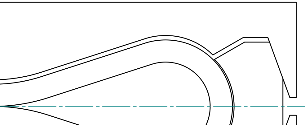

Hallo Forum,
heute brauche ich mal Eure Meinung zu folgendem Problem.
Ich muss eine Schlaufenverbindung verpressen. Dazu habe ich bis jetzt einen dreiteiligen Formaufbau mit einer oberen und unteren Leiste und einem Kopfschieber vorgesehen. Allerdings bin ich damit nicht wirklich glücklich. Da die Schlaufe aus thermoplastischen CFK-Tapes besteht, die beim Verpressen aufgeschmolzen wird, läuft die ganze Matrix in die Spalte der noch nicht ganz geschlossenen Form. Deshalb bin ich nun auf der Suche nach Alternativen. Aber irgendwie komme ich auf keine andere Lösung, ich lande immer wieder bei dieser...
Habt Ihr evtl. eine Idee bzw. eine Gedankenstütze?
Im Anhang ein Bild des Prinzips. Die Presskraft kommt von oben und über die Winkel wird der Schieber geschlossen.
Liebe Grüße
Gänseblümchen

Hallo Blümchen, meinst Du mit Pressen Duroplast formen ?
Aus welchem Thermoplast Besteht das CFK Band ?  Geometrisch oder über das Wekrzeug gibt es da nicht so viele Möglichkeiten.
Verfahrenstechnisch gibt es einige.
Ich würde das Band einfach mit Thermoplast umspritzen.
Auch beim Pressen von Duroplast hat die Wanddicke Einfuss auf die Zykluszeit.  Je dünner desto schneller.
Man kann das Duroplast auch schon vor dem Einfüllen in die Pressform vorwärmen, das verringert den Wärmeeintrag in das Band.

Hallo Klaus,
nein, es werden vorgetränkte thermoplastische Prepregtapes in einer Heißpresse aufgeschmolzen und gleichzeitig verpresst. Der Ablauf ist so vorgegeben, ich brauche nur ein Konzept für das Presswerkzeug und die "richtige" Formteilung.
