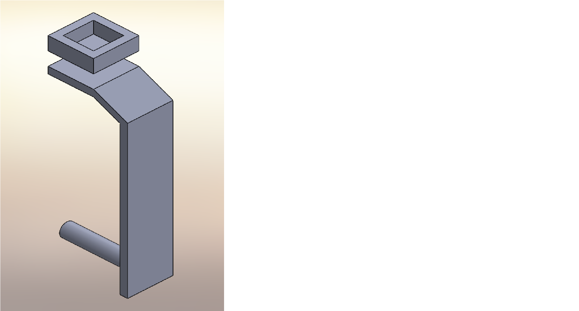

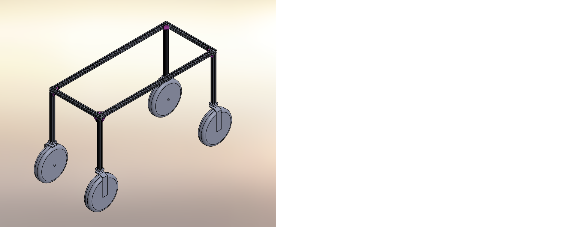

und zwar bin ich gerade dabei, ein Gestell aus 8er ITEM-Profilen 40x40 zu erstellen welche unten eine Aufnahme für ein Schubkarrenreifen (D=400, Breite ca. 90) haben soll. Das gesamte Gestell muss max 400 kg tragen also pro Reifen ca 50kg.
Die Reifen bzw. die Aufhängung darf nicht nach Innen ragen sondern sollte eher nach außen ragen. Zwei der 4 Reifen sollen schwenkbar sein um 360 Grad.
Es muss auch keine Schwinge sein sondern das war nur eine Idee von mir, leider fällt mir nix praktisches ein. Stückzahl später ist auch egal, soll nur für nen Prototypen sein.
Ich habe ein paar Bilder angehängt wo ihr sehen könnt wie ich es mir mit Dummys vorgestellt habe. Wie gesagt es handelt sich um die ITEM-Profile. Muss aber nicht von ITEM sein! Mir geht es halt darum wie ich es an den ITEM-Profilen befestige, wie ich das Schwenken realisieren kann.
Hoffe einer von euch hat ne tolle Idee

Hi, danke für die schnelle AW, bin schon seit gestern am Kataloge wälzen   , hab zwar solche Radaufnahmen gefunden aber leider nur in Einkaufswagengröße und nicht für meine Schubkarrenräder    und jetzt ruf ich mal an bzw. screib ne Mail. Aber danke.
Vll hat ja jemand anderes eine Idee

Hallo LuckyStrike1889,
ich weiß zwar nicht was, wie und wo du mit dem Gestell etwas transportieren willst, aber das Verhältnis Rahmen zu Räder und geplante Last scheint mir nicht stimmig.
Um dir wirklich helfen zu können, muss man wissen wo der Lastschwerpunkt liegt.
Wenn du das Gestell oben und mittig mit 400kg belastest, macht es an der ersten Bodenwelle die Grätsche.
Was hast du gegen kleinere Räder? Musst du ins Gelände? Dann taugt das Gestell nicht.
Einen Versteifungsrahmen knapp über der Radaufhängung solltest du auf alle Fälle machen. Der Hebel zu den Knotenblechen scheint mir zu lang.
Es gibt solche Wagen fertig auch für 400kg für unter 500 €.
Gruß Matthias

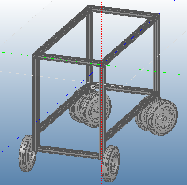

damit du nicht denkst, die Klugsch... alle nur, hier mein Vorschlag.
Die Räder sind handelsübliche Vollgummiräder d=280 b=70 390kg.
Die gibt es natürlich auch kleiner!
Das Profil ITEM 40*40
Den Rahmen habe ich wegen der Standsicherheit bis zur Nabe runter gezogen.
Die gelenkten Räder als Zwillingsräder damit bei 360° auch immer der Aussenstand gewährleistet ist.
Ich hoffe das hilft etwas weiter.
Gruß Matthias
