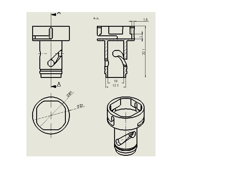

Feingussteil.pdf
kann mir jemand bitte beantworten, ob das
Teil als Stahl Feingussteil erstellt werden kann?

Kannst Du ein Maß angeben, damit man die Größe abschätzen kann.
Wanddicke von bis ?
Welche Stückzahl ?

Anbei ein paar Maße.
Stückzahl ca. 5000/ Jahr

Wichtig dazu sind auch die Toleranzen für Feingussteile (EN ISO 8062), die je nach Gütegrad gar nicht so fein sind!
Problematisch an deinem Teil erscheint mir weniger die mit Pfeil gekennzeichnete Hinterschneidung, sondern die "Bajonettnut".
EDIT: Sorry, habe das mit den Hinterschneidungen nicht so genau angeschaut. Ist tatsächlich "tricky"

Hallo Tuewar,
als Kunststoffteil sehe ich in dem Teil schon ein paar Schwierigkeiten, aber als Stahlguss mit den Hinterschneidungen und dann noch mit dem Bajonett, von meiner Seite aus würde ich sagen such Dir einen richtigen Kunststoff aus, dann kann man darüber reden.

Meinst du jetzt "ist als Stahlgussteil zu fertigen" oder nicht?
Also als Kunststoff solle das Teil nicht gefertigt werden
(Festigkeits, Temperatur...)

ich denke du wirst nicht umhin kommen dein Bauteil einem Guss-Spezialisten zu zeigen, am besten im Rahmen einer Angebotsanfrage. Um einen ersten Eindruck bezüglich der Möglichkeiten zu bekommen könntest du zunächst mal einen Blick in folgendes Dokument des BDG (Bundesverband der deutschen Giessereiindustrie) werfen.

PS. Persönlich bin ich der Meinung das man das Teil auf jeden Fall gießen kann, wobei es sicherlich ein wenig darauf an welche Toleranzen einzuhalten sind aber solche Details kann man mit dem Hersteller sicherlich klären.

beim Feinguss hast Du das fertige Teil in Wachs oder einem anderen Material was nachher vor dem Gießen entfernt werden muss. Nun stell Dir mal vor, schon wenn es ein Kunststoffteil werden sollte, vom Durchmesser 20mm sind noch 4 Hinterschneidungen vorhanden, die entformt werden sollten. Die Schrägschieber werden sich in der Mitte treffen. Auch brauchst Du noch einen Auswerfer in der Mitte. Sicher man kann die Schrägschieber auch von der DS kommen lassen, aber für das Bajonett wirst Du bestimmt 4 Schieber brauchen.
Ich bin der Meinung, wenn Du nur das glatte Teil als Feinguss Dir machen läßt, und das Bajonett und die Hinterschneidungen hinterher gefräst werden, ist das ein gutes Teil.
Aber wie gesagt, mach es wie Matthias geschrieben hat, lege die Zeichnung einen Feingießer vor und schreibe uns das Ergebnis.

Wir haben ein Werkzeug, dass so ein ähnliches Teil als Zink- Druckgussteil abspritz. Mit ähnlich meine ich, dass der untere Teil kpl. gleich ist, also der Bajonett. Es sind in der Tat vier Schieber darfür nötig.
Ich werde das Teil bei unseren Feingusslieferanten anfragen und es euch dann mitteilen, könnte aber noch ein wenig dauern, weil ich erst meinen Kundenbesuch abwarten will nächste Woche.
