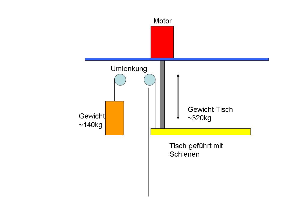

um einen Motor ansteuern zu können, hat mich mein Kollege gebeten, ihm ein "externes Trägheitsmoment" mitzuteilen.
Leider hab ich mich mit dem Thema noch nie beschäftigt und steh jetzt erst mal auf dem Schlauch.
Hab mal eine Skizze des Anwendungfalles angehängt.
Wie würdet ihr nun vorgehen?

Der Motor weist ein Trägheitsmoment auf, welches als intern bezeichnet werden kann. Weitere von diesem Motor zu beschleunigende/verzögernde Bauteile weisen dementsprechend externe Trägheitsmomente auf, die in Summe den gewünschten Wert ergeben würden.
Edit:
Geradlinig zu beschleunigende/verzögernde Massen könnten mittels dieses Formelansatzes entsprechend umgerechnet werden:
  J = m * v^2 / omega^2
Über-/Untersetzungen werden dementsprechend so umgerechnet:
  J_1 = J_2 * ( n_2 / n_1 )^2

danke für deine Antwort.
Zum weiteren Verständnis:
m ist die Masse des Tische abzüglich des Gegengewichtes?
v ist die Geschwindigkeit mit der der Tisch gefahren wird?
Nur Omega sagt mir grad gar nix :-/
Muss ich mal recherchieren...

v = Geschwindigkeit der geradlinig bewegten Massen
omega = Winkelgeschwindigkeit des Motors

In Roloff/Matek, Maschinenelemente im Kapitel Kupplungen ist das gut beschrieben.
In der 16. Auflage im Kapitel 13.2.2 ab Seite 388.
