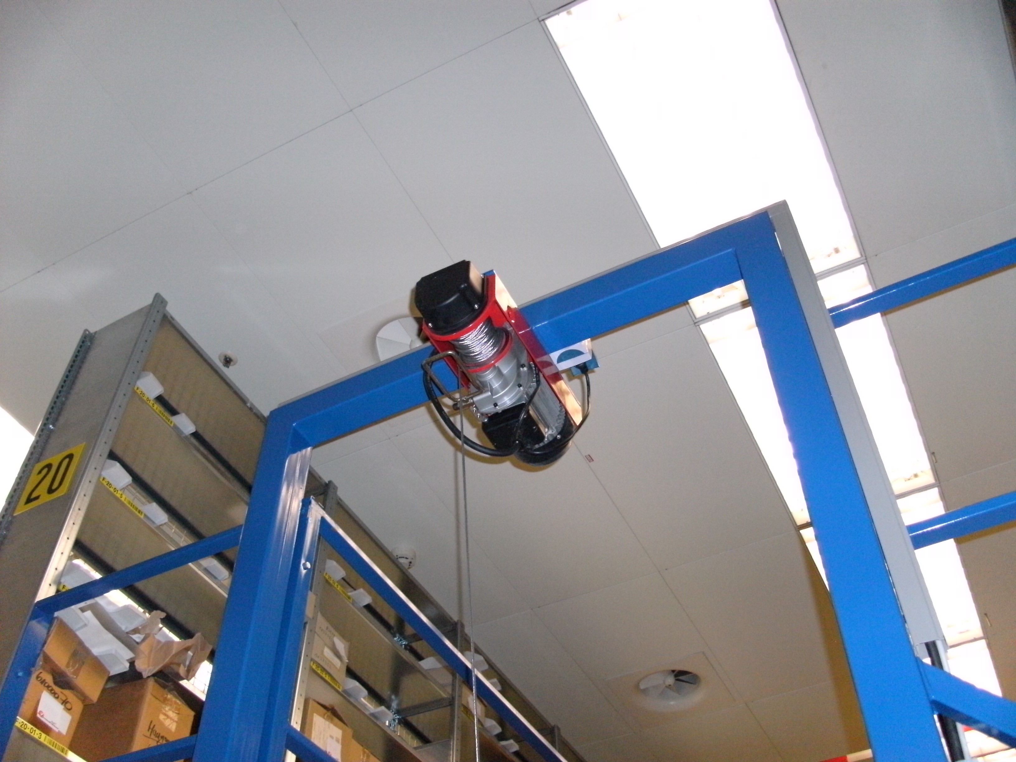

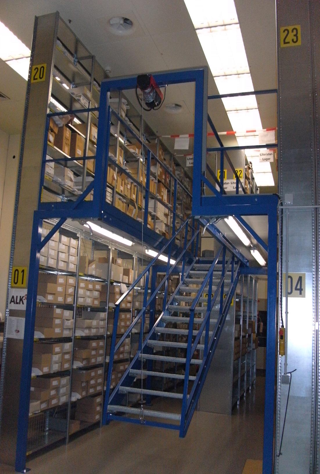

Hallo, wir haben unsere ehemals feststehnde Lagertreppe, aus Platzgründen umgebaut. Nun können wir sie mit Hilfe eines elektr. Seilhebzuges nach oben fahren. Für eine Tüv Abnahme und Sicherheitsprüfung sind wir dabei die notwendigen Unterlagen zu sammeln. Unser Problem liegt nun aber darin: was gilt denn als Machine? Der Seilhebzug oder auch die Treppe selber? Ev. die ganze Konstruktion? Hoffe mir kann zu dem Thema jemand weiterhelfen. Vielen Dank. LG Hardy

Zunächst einemal möchte ich Anmerken das, sofern Ihr die Treppe nicht verkauft also an einen Dritten weitergebt, die Konstruktion an sich nicht unter die Maschinenrichtlinie fällt. Diese gilt nur für Waren die innerhalb der EU in Verkehr (verkauft) gebracht werden.
Dessen ungeachtet solltet Ihr eventuell einen Blick in die folgenden Normen werfen bevor der Mann von TÜV kommt (Ich nehme an das er mit der Konstruktion an sich noch nicht ganz einverstanden sein wird). Ihr solltet eventuell noch mal über eine Veriegelung in der Endlage nachdenken und ebenso darüber was passiert wenn mal das Zugseil reißen sollte!
Absturzsicherung bei teilweise oder ganz hochgefahrener Treppe?
Stimmt so nicht. In Verkehr bringen schließt auch verschenken oder auch für den Eigenbedarf hergestellte Produkte ein.
Ob eine TÜV-Abnahme unbedingt erforderlich ist, kann ich so nicht sagen, da weder ein Transport von Personen oder Güter und Personen nicht als bestimmungsgemäße Verwendung vorgesehen ist. Würde ich aber trotzdem als sinnvoll ansehen.
Ein Risikopotential gibt es, wie schon geschrieben, durch die fehlende Absturzsicherung oben und eine fehlende Zugangssicherung unten, wenn die Treppe nicht in der unteren Endlage ist.  Außerdem ist eine Verriegelung in der oberen Endlage sinnvoll. Eine Kennzeichnung der Gefahrenbereiche, sowie die Anbringung von Gefahrenhinweis-Kennzeichnungen wird auch erforderlich sein.
Auf jeden Fall die Doku zum Elektro-Seilzug vorhalten und Traglastnachweis für das Seil mit entsprechender Sicherheit.
Wie wird der Seilzug bedient? Endlagengesteuert? Oder Taster?? Bleibt das Seil beim Begehen der Treppe eingehängt??

Ruf den TÜV an
Schick ihm die Fotos
Er wird es dir sagen
BTW: Mit diesem Vorgehen hast du beim TÜV schon mal einen Stein im Brett,
denn er sieht, dass ihr es richtig machen wollt.

Hallo, Absturzsicherung ganz hochgefahren mittels 2 seitlicher Tortreibriegel und durch das Halteseil.
Im laufenden hebe u Senkvorgang, Sicherung durch das Tragseil. LG Hardy

gegen Seilriss zwei Sicherheitsgurte aus dem Pkwbereich einbauen
Langsam absenken geht, und bei Seilriss haken die ein !

Hallo, vielen Dank für die Antwort. Ja denken wir auch, sicher ist sicher. Die Absturzsicherung ist vorhanden, mittels 2 seitlicher Tortreibriegel, war nur leider auf dem Foto wohl nicht zu erkennen. Die werden wir aber auch noch gegen selbstrastende Sicherungshaken m elektrischer Entriegelung ersetzen.Die kennzeichnungsschilder sind entsprechend schon geordert, auch über eine Bodenmarkierung denken wir nach.Die Unterlagen für den Seilzug liegen kmpl. vor, incl Herstellerkonformitätsbescheinigung. Bedient wird per am Seitenregal rechts angebrachter "Fernsteuerung (Herstellerseitig) mit Taster für rauf und runter, sowie einem Notausknopf. Vor dem betreten der Treppe wird der Seeilkarabiener ausgeklinkt u das Seil wieder nach oben gefahren. LG Hardy

Hallo Andreas, coole idee...fürchte nur das die Winde dafür zu schnell läuft...in Anführungsstrichen. Ausserdem dürften die Gurte nicht lang genung sein, denke ich. LG Hardy

musst sie ja nicht am Ende der Treppe anbringen!
In der Mitte dürfte auch gehen,die können schon einiges ab!
Da ist dann auch die Bewegung langsamer.

"Die werden wir aber auch noch gegen selbstrastende Sicherungshaken m elektrischer Entriegelung ersetzen"
z.B.. Magnet Schulz  Verriegelungen:::

bitte differenzieren zwischen Endlagensicherung und Sicherung gegen Seilriss bei Bewegung!
Original erstellt von peter2308:
Tja gegen das reissen des Zugseils haben wir nichts, ausser natürlich jede menge warnschilder, schwebende Lasten etc. und denken über eine entsprechende Bodenmarkierung nach.

ich meinte ja die Enlagensicherung!!
"Wir sind gerade dabei das noch zu verbessern, in dem wir auf der Suche nach 2 Haken sind , die nach dem hochfahren selbsständig einrasten und für die Talfahrt elektronisch entriegelt werden können. Einen Musterhaken haben wir schon, brauchen nur eine kräftigere Ausführung. Auch fehlt uns noch die elektr. Entriegelung, dachte da an 2 starke Elektromagneten mit entsprechendem Hubweg"

Genau die meinte ich um seine Endlage zu entriegeln.
Magnetzylinder entriegeln und die Treppe kann abgesenkt werden...
