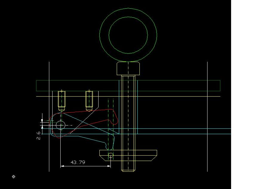

Hallo Freunde,
Natürlich hab ich mir die letzten Tagen "einen Ast gelacht", aber in einer Kaskade von Grill-&Geburtstagsparties, nicht wegen Eurer eifrigen und sehr wertvollen Antworten.
Es handelt sich um eine Last (Behälter) von ca. 800kg, aus der eine glatte Rundstange oben rausschaut. Das hat bestimmte Gründe warum das glatte Wellenende ideal wäre (Loch durch Deckel ist kleinstmöglich) - derzeit ist eine grosse runde Hebeöse und da ist das benötigte Loch gross, und das Einhängen mühsam (da die Einhängestelle schwer zugänglich ist für den Bediener).
Das glatte Rindmaterial kann und darf  durch Greifspuren verunziert werden, es ist der ganze Behälter eher ein Verschleissartikel.
Also, mir schwebt eine Art 3-Backen-Greifer vor, der am Kran hängend leicht per Augenmass manuell über das Rundmaterial gestülpt werden kann, dieses automatisch (selbstverstärkend) klemmt und nach Absetzen der Last im Freien (dann sind Greifer und Last gut zugänglich) soll der entlastete Greifer von Hand "entriegelt" und von der Last freigemacht werden.
Fremdenergie ist definitiv unerwünscht, also keine Hydraulik, Druckluft oder Elektrik am Greifer.
OK, es scheint mir mittlerweilen klar zu sein, dass es keinen passenden Greifer fertig zu kaufen gibt, potentielle Lieferanten für eine Sonderkonstruktion haben sich dank Eurer Mithilfe ja schon gefunden.

Hallo Leo,
wie wäre es mit sowas. Eventuell ist es ja als Idee für deine Anwendung verwendbar.

erstellt am: 04. Jul. 2010 18:26    Editieren oder löschen Sie diesen Beitrag!  <-- editieren / zitieren -->   Antwort mit Zitat in Fett Antwort mit kursivem Zitat    Unities abgeben: 1 Unity (wenig hilfreich, aber dennoch)2 Unities3 Unities4 Unities5 Unities6 Unities7 Unities8 Unities9 Unities10 Unities
Das Prinzip ist echt gut, mit Sowas wurde meine gebrochene Hand damals am Daumen aufgehängt zum Eingipsen.
Als alter Kletterer hätte ich als Funktionsprinzip an Sowas gedacht:http://de.wikipedia.org/wiki/Friend_(Kletterger%C3%A4t)
Nur halt von aussen nach innen greifend (also z.B. drei solcher Excenterscheiben um 120° versetzt gegeneinander wirkend)
mfg - Leo

Hallo Leo.
Wie wäre es mit einem System von keilförmigen Backen ähnlich der Halterung bei Zugprüfmaschinen?

Keilförmig oder Excenter ist dann noch die Frage, wobei zwar Selbstverstärkung gefragt ist, aber Selbsthemmung das manuelle Lösen erschwert.
mfg - Leo

Hallo Leo.
Vielleicht geht es auch so simpel.
Randbedingungen: Die Bohrungskanten müssen scharfkantig u. gehärtet sein.
Als Stange könnte man Betonstahl mit entsprechender Dimension nehmen.
In die Augenschrauben werden entsprechend lange Kranseile eingehangen.
Das ganze muss natürlich nachgerechnet werden.
Hab schon mal eine klemmung nach diesem Prinzip gebaut.
Gruß: ManfredR
geht nicht,gibt´s nicht,geht schlecht geht.
