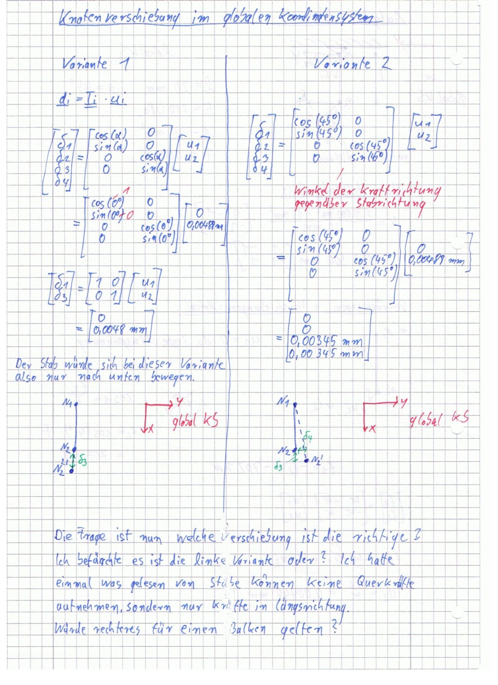

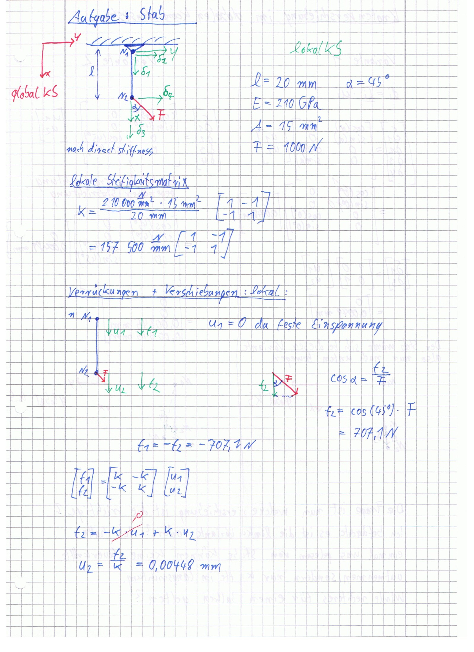

Ich suche jemanden der mir bei einem einfachen FEM Problem aushelfen könnte.
Die Verschiebungen/ Berechnungen dieser Einführungsaufgabe sollen neben der Eingabe in Ansys auch per Hand durchgeführt werden. In dem FEM Programm wurde die Aufgabe schon bearbeitet, es ergab sich nun leider nur noch ein Problem bei dem schriftlichen Teil.
Ich habe den berechneten Teil einmal eingescannt.
Vielleicht könntet ihr es euch mal anschauen.
Das Hauptproblem liegt auf der Variante 1 und Variante 2 welche Verschiebung im Globalen KS denn die richtige wäre.
Vielen Dank schonmal für eure Hilfe

Ist das Gebilde oben wie auf dem Schema von Bild 1 Momentenfrei, kannst du ihn als Stab, als ohne Querkräfte, betrachten. Er würde bei Belastung in Kraftrichtung drehen und sich um u = F / K = längen.
Ist das Gebilde dagegen fest eingespannt, musst du es als Balken, also mit Querkräften, rechnen. Dann sieht der Ansatz auch ganz anders aus und du solltest auf die richtige Lösung kommen.
Hoffe ich konnte helfen und wünsche viel Spaß beim rechnen.
