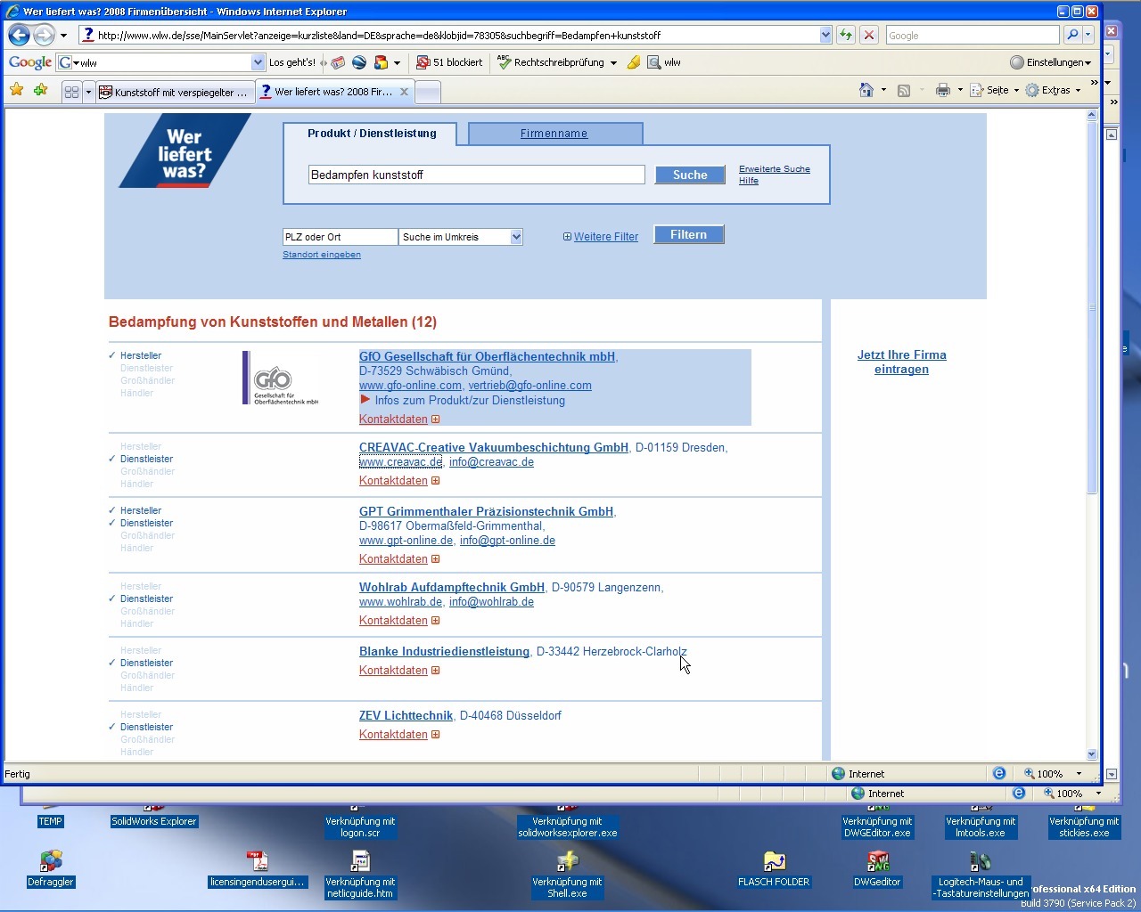

Hallo Forum,
ich suche eine Möglichkeit ein Kunststoffteil in guter Qualität an der Oberfläche zu verspiegeln. Die Verspiegelung sollte im sichtbaren Bereich möglichst hoch reflektiv und farbneutral sein. Von daher wäre Aluminium ein geeigneter Werkstoff. Der Temperaturebereich ist kleiner 120ºC, wenn möglich sollte es nur eine Teilverspiegelung sein. Die Losgröße sind etwa 500-1000 Stück / Jahr, der Zielpreis ~¤5.-
Gesehen habe ich das als Auftrag im Vakuum für Lippenstifthülsen bei der Fa. Kolb (die nicht mehr existiert) oder als PICVD Verfahren von Auer / Schott. Anfragen bei Hitzel Oberflächentechnik, Fischer Galvanik und Europtec waren leider ergebnislos. Meine Zweitlösung eines tiefgezogenen Blechreflektors möchte ich erst dann realisieren, falls sich nicht eine direkte möglichkeit findet.
Kennt jemand von euch eine weiteres Verfahren oder einen Lieferanten der das machen kann?

erstellt am: 28. Jul. 2008 12:01    Editieren oder löschen Sie diesen Beitrag!  <-- editieren / zitieren -->   Antwort mit Zitat in Fett Antwort mit kursivem Zitat    Unities abgeben: 1 Unity (wenig hilfreich, aber dennoch)2 Unities3 Unities4 Unities5 Unities6 Unities7 Unities8 Unities9 Unities10 Unities Nur für Jonischkeit 10 Unities + Antwort hilfreich
Hi Michael,
probiere hier...
Allerdings, so wie beim Verchromen, muß die Ausgangsoberfläche ja auch schon spiegeln. Übrigens, fast alle Autoreflektoren werden mit dem (Bedampfen) Verfahren hergestellt.

@Matthias: guter Link, die wissen sicher worauf es ankommt. Ich bin bisher eher bei Alux-Luxar.
@Cerog:      Das hatte ich auch im Kopf. Aber für meine Menge ist es anscheinend schwer jemanden zu finden der es macht.
@Thomas:  Chrom ist leider keine Farbechte Verspiegelung, und darauf kommt es an. Aber ich frage mich mal durch.
@Lutz:        Danke fürs Angebot, ich frage an.

erstellt am: 28. Jul. 2008 13:11    Editieren oder löschen Sie diesen Beitrag!  <-- editieren / zitieren -->   Antwort mit Zitat in Fett Antwort mit kursivem Zitat    Unities abgeben: 1 Unity (wenig hilfreich, aber dennoch)2 Unities3 Unities4 Unities5 Unities6 Unities7 Unities8 Unities9 Unities10 Unities Nur für Jonischkeit 10 Unities + Antwort hilfreich
Hi Michael,
@Thomas:  Chrom ist leider keine Farbechte Verspiegelun...
das mit dem Verchromen als Beispiel bezog sich nur auf die Oberflächenbeschaffenheit vor dem Bedampfen. Alubedampfung (gehen eigentlich alle Metalle die man zum Dampf umwandeln kann) ist nur mikrometer dick. Bedenke die Beschichtung muß nach dem Auftragen sofort mit z.B. Klaarlack geschützt werden sonst oxidiert die. Das passiert z.B. bei Reflektoren von den Lichtschranken wenn die nicht dicht sind. Mit der Zeit werden sie blind.
