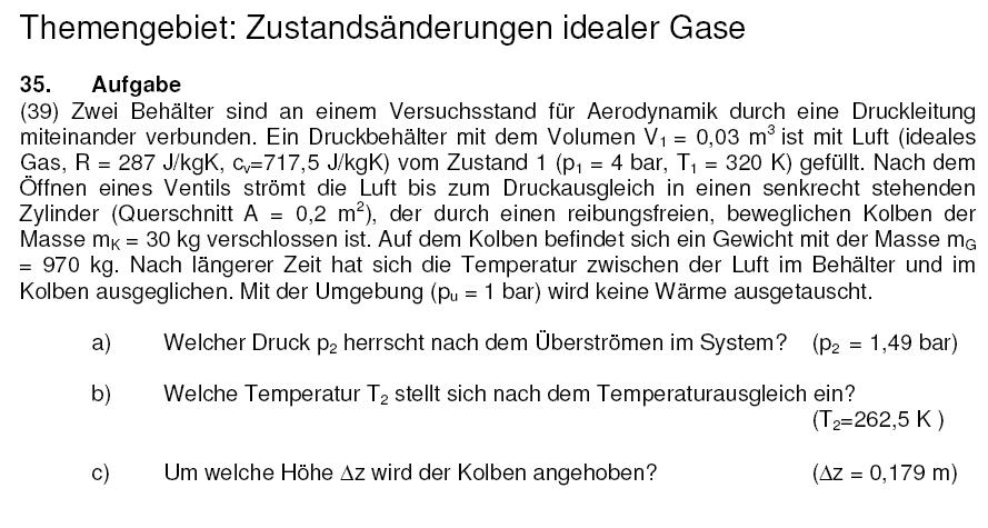

Hallo! Ich habe mich an der Folgenden Aufgabe aus meiner Thermodynamik Aufgabensammlung versucht aber leider komm ich nicht weiter. Die Aufgabe a ist ja noch ganz einfach aber b und c bekomme ich nicht hin da sich ja im prinzip alles ändert, druck, temperatur und volumen. Hat vllt wer von euch ne idee? Wie man da mit dem idealen gasgesetz und dem 1. hs rangehen muss? Thx für eure hilfe! MFG Klucky

Wo ist das Problem ? Da ist ja nicht mal eine adiabatische Zustandsänderung dabei.

Nun ja, bei Rechenaufgaben zu helfen ist immer ein zweischneidiges Schwert. ABer diese Aufgabe ist ja ein Scherz im doppelten Sinne, insbesondere Teil a:
zu a) Im Arbietsvolumen des zweiten Zylinders herrscht natuerlich immer ein konstanter Druck, gegeben durch das Gewicht des Kolbens und der Kolbenflaeche und dem konstanten Umgebungsdruck....... (Verarschen kann man sich beinahe selbst.....)
zu b) Wir haben einen Druckspeicher, ueber eine adiabate Drosselung in der Rohrleitung wird ein Gas entspannt, auf einen Enddruck der in a) ausgerechnet wurde. (BTWBy the way (So nebenbei bemerkt): Die Temperatur im Kolben ist ziemlich uninteressant, da nach Vorraussetzung ja keine Waerme mit der Umgebung ausgetauscht werden sollte. Gemeint ist wohl das Arbietsvolöumen des ZYLINDERS.) Das durch die adiabate Drosselung entpsannte Gas leistet dann im Arbeitsvolumen des Zylinders eine Verdraengungsarbiet gegen konstanten Druck (aus a.)....
Ueberlege Dir, ob Du die adiabate Drosselung beruecksichtigen muszt, und nah welcher Groesze denn tatsaechlihc gefragt ist in der Teilaufgabe b.)
c) Aus der in b) tatsaechlich zu berechnenden Groesze bekommst Du durch Gleichsetzen mit der potentiellen Energie des Kolbens, der ja REIBUNGSFREI gefuehrt wird, den benoetigten Hub z.
Ich hoffe, ich habe Dir ein paar Anregungen gegeben. Dies Aufgabe ist nicht schwer, aber eine wirlich ueble Verarschung.
mfg HA

Also ich habe das ganze jetzt mal durchgerechnet und komme zu dem Schluss das irgendetwas noch nicht passt ich denke mal das es w12 sein wird.
mit dem idealen gasgesetz komm ich auf
h=(p1*t2-p2*t1)*v1/(a*p2*t1) und m=p1*v1/(t1*ri)
1.hs
w12=m*cv*(t2-t1)+f*h mit f=(mk+mg)*g und w12=pu*a*h und m= .... und h=....
das ganze habe ich dann nach t2 aufgelöst
t2=((a*(cv*p1-pu*ri)+f*ri)*p2*t1)/((a*(cv*p2-pu*ri)+f*ri)*p2)=351,817°K also nicht das richtige ergebnis
PS: Das a kein Problem ist hatt ich oben schon hingeschrieben  und in c sehe ich auch keinerlei schwirigkeit wenn man dann b gelöst hat  .

wenn man bei w12 nen minus mit reinmacht dann passt es
