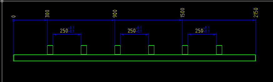

Guten Morgen,
Ich habe da ein Frage bezüglich der Toleranzangabe. Anbei das Bild. Zwischen den Vierkantrohren wird noch was reingeschweisst. In meinen Augen macht es Sinn bei der Koordinatenbemaßung immer das Vierkantrohr von der 1. Seite zu vermaßen, damit der Schweisser nicht immer umschalten muss und es zu keinen Fehler kommen kann. Nun wird aber noch was dazwischen geschweisst. Damit es aber reinpasst müssen beide auf Spiel sein. Also noch ein Toleranzmaß rein oder die Koordinatenbemsßung ändern?
herzlichen Dank

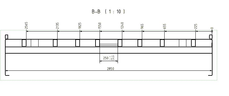

Hallo Sascha,
nach meinem Verständnis wäre hier eine Mischung angebracht.
Gruss von Andreas

Mahlzeit,
ich finde Mc_Gyver's vorschlag super.
ist sehr Übersichtlich und alle relevanten Maße sind enthalten.

Danke so werde ich es machen.

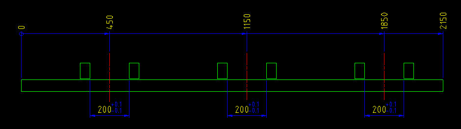

In freier Wildbahn habe auch schon folgende Variante gesehen. Ob´s erlaubt wäre kann ich nicht sagen, verständlich ist es allerdings .

Hallo Andreas,
Original erstellt von Mc_Gyver007:
Naja da würde ich beim Schweiss mehr als einen Kasten Bier abgeben müssen. Denn er muss da rechnen ohne Ende. Dein 1. Vorschlag finde ich passend. Sicherlich gibt die Allgemeintoleranz ein wenig Platz für erlaubte Verschiebung aber das passt schon.
