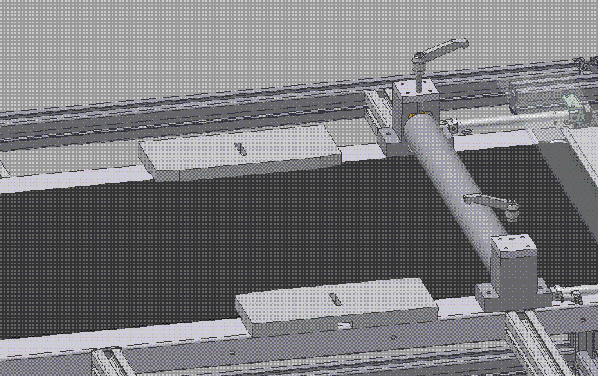

hallo,
habe ein föderband von 2 metern länge und 450mm breite.
auf dem band werden 1,5-2mm dicke so ne art metallschaum oder folie befödert.
mein problem ist nun wie ich die führen soll bzw wie ich die führung am besten verstellen kann. wenn ich es so mache wie auf dem bild zu sehen, dann werden bei einer minimalen breite von 300mm die platten recht breit.

nun hab ich meine frage vergessen...
hat jemand eine idee wie ich das vielleicht besser lösen kann?

Hallo Scoopa,
So schlecht schaut das ja nicht aus, würde ich sagen.
- Rollen statt Gleitleisten wenn grosser Verschleiß zu befürchten ist
- parallel/synchrone Breitenverstellung wenn das oft durchzuführen ist
Und ansonsten: Kataloge einschlägiger Lieferanten durchblättern, da kann man sich immer wieder ein paar Details abgucken.

Eine Kuve an einem Schwenkhebel spart Platz. Das ganze noch mit einem Paralellogramm versehen, als Gleichlauf, Ausrichtung, Zentrierung.
Gehärtete Kufen die leicht auf dem Band aufliegen, sonst rutschen die Teile drunter durch.

also wären die beiden verstellbaren führungen so schon gut!?
ich hab halt nur bedenken, dass wirklich zu breit ist wenn man die maximale breite von 400 mm einstellt.

Du kannst doch die Kuven nur 25 mm breit machen, dann bist Du ausen bündig mit deinem 450er Band. Alles Andere kannst Du ja obendrauf nach innen versetzen.

mit kurven meinst du die führungsklötze?
versteh leider nicht ganz was du meinst

Ich vermute, b-karl meinte "Kufen".
