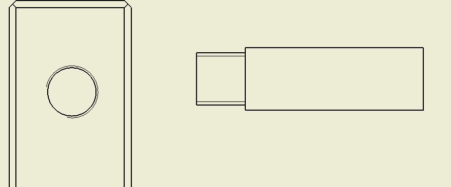

Habe folgendes Problem. Ich habe ein Rohr mit 2 Außendurchmessern (15 & 18). Auf dem kleineren kommt ein M15x1-Außengewinde. In das Geäuse wo das Rohr reingeschraubt wird entsprechend ein M15x1 Innengewinde. Nun soll das Rohr möglichst senkrecht auf dem Gehäuse stehen zwecks Optiken die dort im Rohr verbaut sind.
Nun ist das meine erste Konstruktion die außer Haus geht und bin etwas unsicher ^^
Da das Teil ja senkrecht drauf stehen muss, muss ich ja am besten einen Gewindefreistich machen am Rohr. Aber der Innendurchmesser ist mit 11mm ja schon recht groß, so dass zwischen Gewinde und Loch nur ca. 1,5mm Wandstärke ist.
Mir wurde gesagt, dass man auch einfach das Rohr so anfertigen lässt ohne Freistich und dann das Gewinde drauf dreht. Dieses läuft ja in den letzten paar Milimetern aus und ist dort ja nicht vollständig vorhanden (Gibt es eine Din-Norm für diese Gewindeausläufe? habe nix ergooglen können). D.h. wenn ich das jetzt so wie es ist reindrehen würde, würden sich die Flächen des Gehäuses und des Rohrs nicht berühren, da ja das Gewinde auf dem Rohr nicht bis ganz hinten druchgeht.
Nun überlege ich eine Fase im Gehäuse zu machen am Gewinde. Also einmal in querrichtung zur Achse einen Milimeter, so dass die größer ist als der Gewindegang und in Richtung Achse so 2,5mm weil mir gesagt wurden ist, dass das Gewinde so ca. 1-1,5mm ausläuft.
Ist das ok so oder macht man das anders?! Und wie zeichnet man dann so ein Gewindeauslauf bzw. muss man das, wenn man das in eine Firma gibt zum bauen?

so, hier nochn bild

Normalerweise müßtest du das mit einem Freistich machen, sonst bekommst du die Probleme, die du ja schon erkannt hast. Freistich DIN 76
Das mit der Fase im Gehäuse geht nur, wenn sicher ist, daß der Bund von dem Rohr wirklich am Gehäuse zum aufliegen kommt.
Ich bin aber kein Maschinenbauer, vielleicht wartest du noch ein paar Meldungen ab, gibt bestimmt noch andere Tricks...

also den Gewindefreistich kriegste bei dem Rohr nicht nach DIN hin, vielleicht kannst Du ja eine Flachsenkung D15 ins gehäuse machen, so dass du mit dem D18 anschlägst.

Fuer mich leicht zu sagen, aber vielleicht ein Gedankenanstoss: Ich wuerde in das Ror Innengewinde schneiden - 1/2-20 passed am besten - und mit einem Gewindestift in die Platte verschrauben. Dann hast Du noch 1.75mm auf jeder Seite als Auflage.

Muss das gewinde unbedingt in das gehäuse? Oder tut es eine Mutter welche IM gehäuse liegt auch?
Sprich: Am Rohr das Gewinde (ohne Freistich und das Gewinde auslaufen lassen) und den Absatz wie von dir schon beschrieben , im gehäuse die passende Durchgangsbohrung, und dann vom inneren des Gehäuses mit einer Mutter ähnl. DIN EN 1661 (DIN6923) oder Nutmutter gem. DIN 1804.
Ist natürlich davon abhängig wieviel Spielraum oder platz du noch im Gehäuse hast.

dass der Bund vom Gehäuse zum aufliegen kommt, ist doch davon abhängig wie tief die Fase in das Gehäuse reicht oder? Deshalb muss die, ich nenns mal Fasentiefe mind. so groß sein wie der Auslauf?!
@irgendwas
wieso kriege ich bei dem Rohr den Freistich nicht nach Din hin?! Ich habe 2 senkrecht aufeinander stehende Seiten Flächen?!
@Clayton
nee, durch das Rohr verläuft die optische Achse. Deswegen ist das ein Rohr und kein Zylinder
@jpsonics
ich habe selber im Gehäuse wenig platz dafür um eine Mutter festzuschrauben. Habe ich doch richtig verstanden, dass die Mutter von innen kommt und zwischen Rohr und Mutter das Gehäuse ist?

...dass der Bund vom Gehäuse zum aufliegen kommt, ist doch davon abhängig wie tief die Fase in das Gehäuse reicht oder? Deshalb muss die, ich nenns mal Fasentiefe mind. so groß sein wie der Auslauf?...
Ja genau, aber auf deiner Skizze sieht das so aus, als ob das Rohr kaum dicker ist, wie das Gewinde. Und wenn der Bund dann gerade mal so den Fasenrand überdeckt ist das nicht sehr sicher (denke ich).

Wie wär´s, wenn Du das Rohr nicht einschrauben würdest, sondern eine Klemmverbindung wählen würdest? Entweder direkt mit dem Gehäuse klemmen, oder über einen Zwischenflansch.

Also Flansch sieht nicht gut aus. Soll später mal ein Labor-Gerät werden, welches man in die Hand nimmt. Was genau ein Zwischenflansch ist weiß ich nicht
Mit Klemmungen kenne ich mich leider auch nicht aus. Werde mal schaun wie man sowas vielleicht umsetzen kann.
@highway45
Damit hast du recht, dass der Bund nicht genug Auflagefläche hat. Ich habe einen Außendurchmesser von 18. Sind gerade mal 1,5mm. Die Fase soll ja dann 15,5mm Außendurchmesser haben. Bleiben also knapp über 1mm Bundauflage.
Wieviel empfiehlst du?

Na so 1 bis 3mm würde ich schon empfehlen.
Also rein gefühlsmäßig würde ich sagen, daß dein 1mm schon ausreichend ist.
Damit erhälst du eine saubere Ringauflage.
Du mußt jedoch sicher sein, daß der Gewindeauslauf wirklich innerhalb der Maße bleibt, die deine Fase vorgibt.
entschuldige, das könnte schon gehen, hatte mich vertan, d-1,6 würde ja heissen, das Du noch knapp 0.7mm Wandung hast (eher 0,65)

wenn das Teil keinen allzugroßen mechanischen Belastungen ausgesetzt ist, könnte man die Verbindung durch einschrumpfen herstellen. Beim Zusammenbau wird das Aussenteil erwärmt und das Innenteil gefrostet. Welche Passungen du verwenden musst, wissen die Maschinenbauer.

Ich würde folgendes machen: Eine Stufenbohrung ins Gehäuse mit dem Innendurchmesser vom Rohr- dann auf den Gewindedurchmesser gehen und dann den aussendurchmesser des Rohres in der Länge des Gewindeauslaufs vom Rohr ins Gehäuse. Bei der Gewindebohrung kannst du den Freistich machen und dann steht das Rohr mit der Stirnfläche auf dem Bohrungsgrund des Gehäuses auf und du hast auch einen sauberen Übergang Rohraussendurchmesser und Gehäuse.
