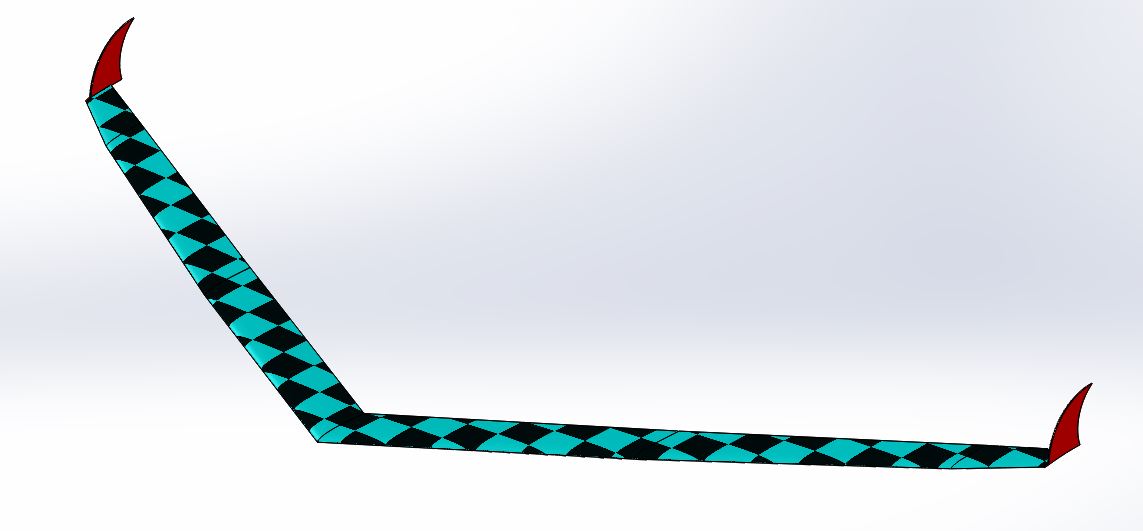

erstellt am: 04. Okt. 2013 21:37    Editieren oder löschen Sie diesen Beitrag!  <-- editieren / zitieren -->   Antwort mit Zitat in Fett Antwort mit kursivem Zitat    Unities abgeben: 1 Unity (wenig hilfreich, aber dennoch)2 Unities3 Unities4 Unities5 Unities6 Unities7 Unities8 Unities9 Unities10 Unities
Hi
also ich werde mal eine skitze anfertigen , das was ich will ist ein
Flügel der aus Rippen und Bespannung besteht, und wo normal entweder Rohrholme CFK oder Kiefernholz Holme die aus Untergurt und ober Gurt besteht und einer Verkastung der beiden Gurte aus Balsaholz  eingesetzt werden, das ist so die Klassische Bauweise bei Modellflugzeugen. Ich möchte aber dieses  mit einen Handelsüblichen Cfk Quadrat-Rohr ausrüsten bis dato raten mir alle modellbau Kollegen ab. Da ich aber nicht Über das wissen oder das rechenverfahren wie ich es rechnen soll verfüge wäre es nett wen ich eure Hilfe bekäme .
was ich kann ist euch sagen wie der Flügel Verwindungssteif Zb Mit einem Rohr Holm / Kiefernholm  oder in Gemischter Bauweise CFK / Kiefer werden müsste , Kann man dann daraus ein Quadrat Rohr errechnen / festlegen

erstellt am: 04. Okt. 2013 21:49    Editieren oder löschen Sie diesen Beitrag!  <-- editieren / zitieren -->   Antwort mit Zitat in Fett Antwort mit kursivem Zitat    Unities abgeben: 1 Unity (wenig hilfreich, aber dennoch)2 Unities3 Unities4 Unities5 Unities6 Unities7 Unities8 Unities9 Unities10 Unities
Hier mal ein Bild wie der Flügel werden soll

Roland Schröder
Beiträge: 13836
Registriert: 02.04.2004
Autodesk Inventor (3D-CAD)
erstellt am: 04. Okt. 2013 21:52    Editieren oder löschen Sie diesen Beitrag!  <-- editieren / zitieren -->   Antwort mit Zitat in Fett Antwort mit kursivem Zitat    Unities abgeben: 1 Unity (wenig hilfreich, aber dennoch)2 Unities3 Unities4 Unities5 Unities6 Unities7 Unities8 Unities9 Unities10 Unities Nur für norbert11 10 Unities + Antwort hilfreich
Original erstellt von norbert11:
...Maschinensteiger...
Ah, ausgeschrieben findet man das dann auch im Internet!
OK, dann weißt Du also, wie Sachen halten oder eben auch nicht, und musst Dir nur noch ein bisschen Berechnung aneignen.    Ganz so einfach ist das allerdings nicht und auch nicht mal eben hier erklärt. Ob Du mit den von ThoMay gelinkten Formeln weiterkommst, weiß ich nicht.
Aber vielleicht hift Dir schon mal folgende Präzisierung meiner obigen Schätzung:
Ein Quadratholm ist im Vergleich zu einem Rundholm mit gleichen Maßen gegenüber Biegung 1,698 [*] mal und gegenüber Torsion 1,273 mal so stabil.
Aber Vorsicht! Torsion erzeugt Schubspannung, und Schubspannung können diese einfachen extrudierten CFK-Rohre mit parallelen Fasern nicht so gut ab.

erstellt am: 04. Okt. 2013 21:59    Editieren oder löschen Sie diesen Beitrag!  <-- editieren / zitieren -->   Antwort mit Zitat in Fett Antwort mit kursivem Zitat    Unities abgeben: 1 Unity (wenig hilfreich, aber dennoch)2 Unities3 Unities4 Unities5 Unities6 Unities7 Unities8 Unities9 Unities10 Unities
Hi Roland
das mit der Berechnung ist ja mein Problem
aber wen ich das nun richtig verstanden habe ist also Zb ein 10mm  MM Quadratrohr gleicher Wandstärke  gegenüber einen Rundrohr von 10 mm also um die Faktoren besser, das ist doch mal sehr gut mit diesen werten kann ich was anfangen.
Danke dafür
