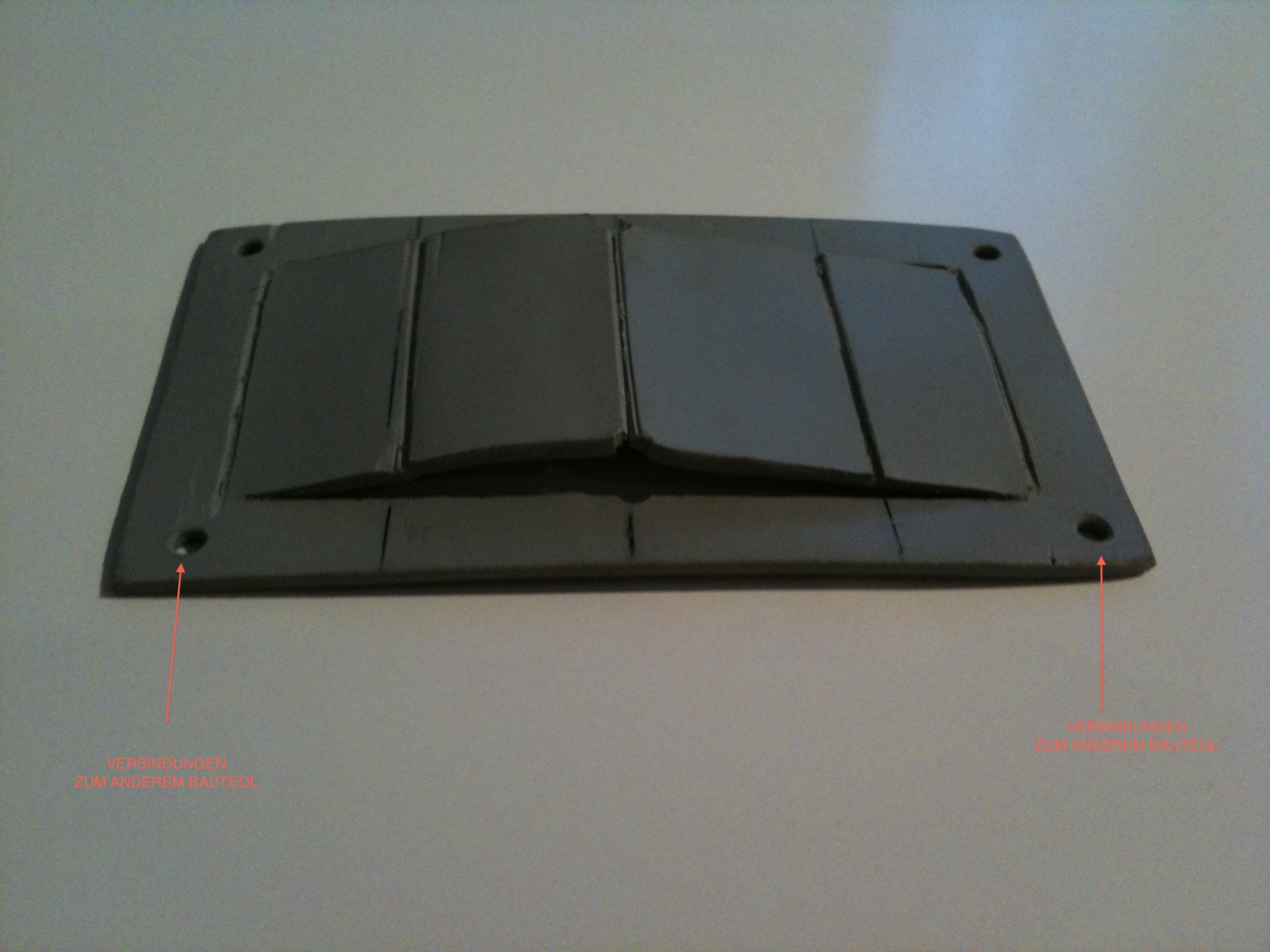

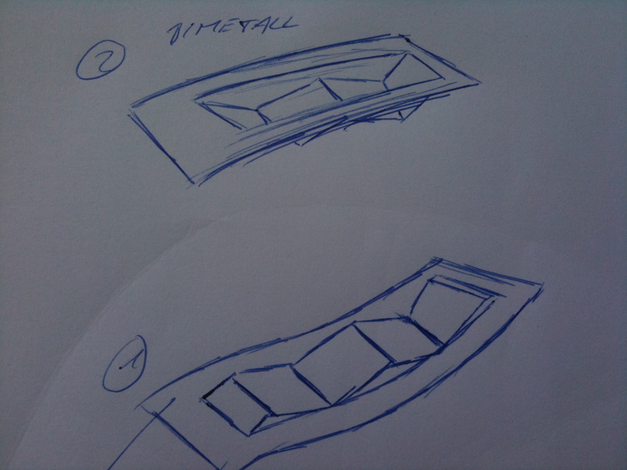

Guten Abend liebes Forum,
da ich gerade versuche eine Idee umzusetzen stoße ich auf folgendes Problem.
Ich möchte wie man aus den Bilder hoffentlich sehen kann, ein Biegemetall so gestalten- das es sich in die andere Richtung verformt.
Man kennt so etwas von Knackfröschen oder auch Bonbondosen.
Drückt man drauf und es macht klick ändert sich die Richtung.
Nun die Frage:
Welches Material eignet sich hierfür am Besten und welche Stärke.
Das skizzierte Bauteil hat ein maß von 80mmx40mm.
Hab auch ein Modell aus Kunststoff gemacht aber das ging in die Hose, wäre Kunststoff überhaupt denkbar?
danke für eure Hilfe.

2) Deine Frage ist nicht präzise formuliert, Deine Skizzen wiedersprechen ggf. Deinen formulierten Ansprüchen. Ich muss hier Ansätze aus der Stabilitäts- und Potentialtheorie benutzen, ansonsten bleibt die Darstellung wirr. Unter der Annahme, dass die Dicke der Pfeile den Betrag der Karft zur Auslenkung darstellen sollen:
Die Ausgangsposition ist sicher stabil, es wird eine Kraft benötigt, um die Konstr. auszulenken.
Die Position "CLAC" ist undefiniert. Die angegebene  Kraft zur Auslenkung ist hier Null, dies ist eigentlich physikalisch unsinnig.
3) Benötigt die Position "CLAC" eine der usprünglichen Kraft entgegengesetzte Kraft (also nach links gerichtet) (A), um die Ausgangsposition wieder zu erreichen, oder muss die ursprüngliche (nach rechts gerichtete Kraft)  Null anehmen, um die Ausgangsposition zu erreichen (B).
Im Fall A sind beide Positionen stabil, Du hast also ein bistabiles System. Im Fall B ist die Position B nur metastabil, Du hast nur ein insgesamt monostabiles System. Welches willst Du?
Der Zustandsübergang "Ausgangsposition" nach "CLAC" benötigt immer eine Kraft, und damit eine Energie (Kraft entlang eiens Weges). Diese wird immer gespeichert. Im Fall A ist sie im Zustand "CLAC"  <EDIT> teilweise (Falsch: "vollkommen") dissipiert (in Wärme und Schall umgewandelt), im Fall B überhaupt nicht (falsch: "nur teilweise". </EDIT>
Der Zustandübergang "CLAC" nach "Ausgangsposition benötigt im  Fall A) den <EDIT> einen, ggf. gleichen Energieeinsatz >/EDIT> wie oben, es gilt alles das gleiche. Im Fall B) erlaubt das Wegfallen der äusseren Kraft den Zustandübergang "CLAC" nach "Ausgangsposition", die restliche, (elastisch) gespeicherte Energie wird <EDIT> vollkommen </EDIT> dissipiert (in Wärme und Schall.)

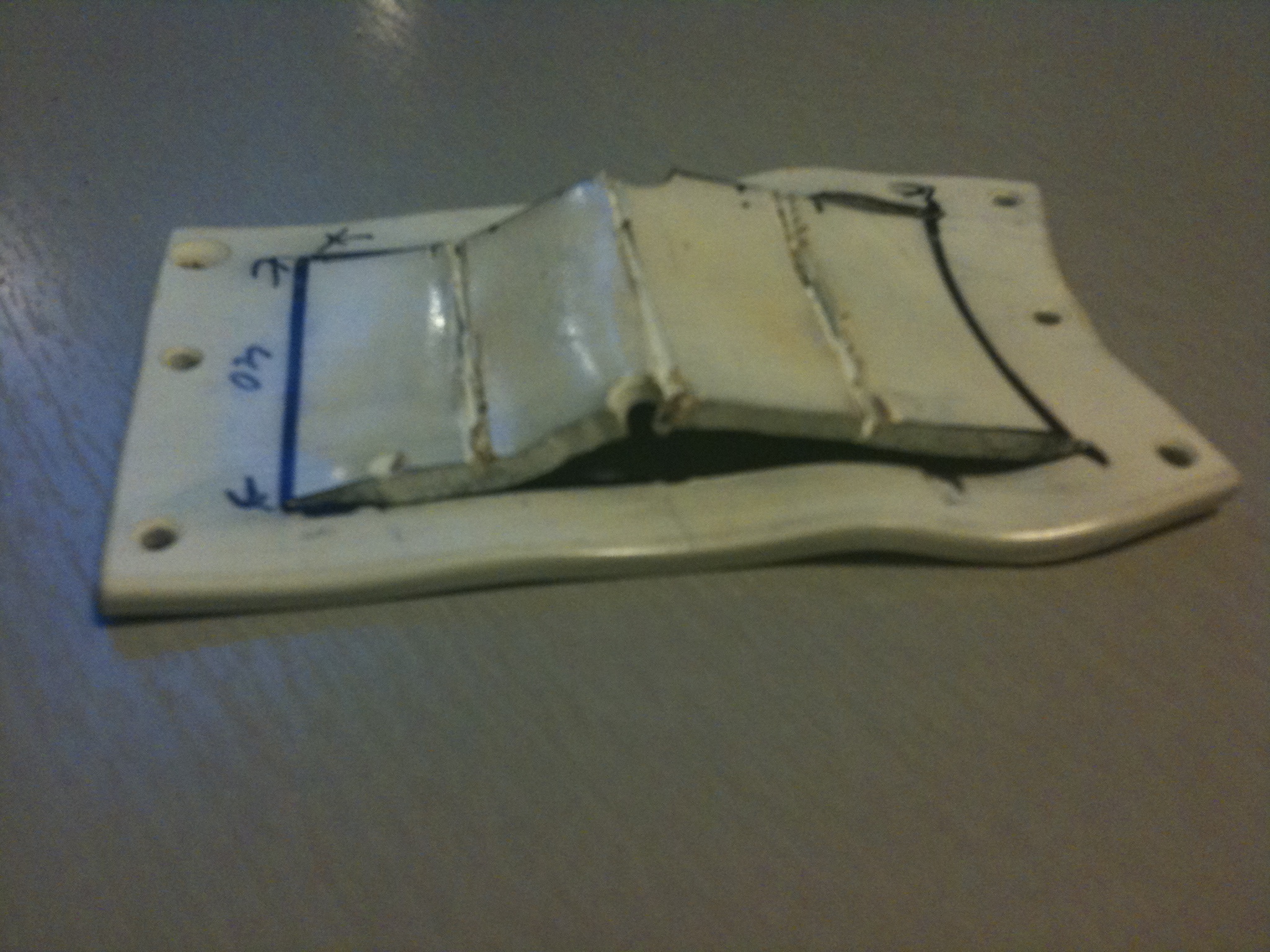

Ich habe heute mal erneut dasselbe Bauteil versucht nachzubauen allerdings aus einem alten Kabelkanal, dass nach meinem wissen aus PVC besteht.
So langsam bekomme ich ein Gefühl für die Dimension, es hat auch teilweise funktioniert. Nur zu Info,-)

An ein Muster aus Kunststoff kommst Du so wie Du schon angefangen hast und das Mittelstück dann mit einem Heißluftföhn erwärmen und  entsprechend dehnen und formen.
Ein Muster aus Stahl geht so wie Matthias schon schrieb. Das Mittelstück kannst Du auch durch dengeln strecken und formen.

@ Klaus genau das habe ich getan, ausgeschnitten und mit dem Heißluftfön verformt.
Leider ist mir beim mehrmaligen betätigen das Bauteil gebrochen, liegt ja auch am PVC.
