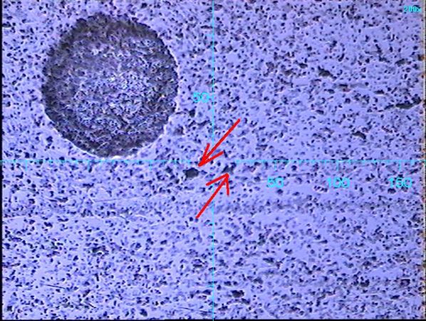

Hallo Leute,

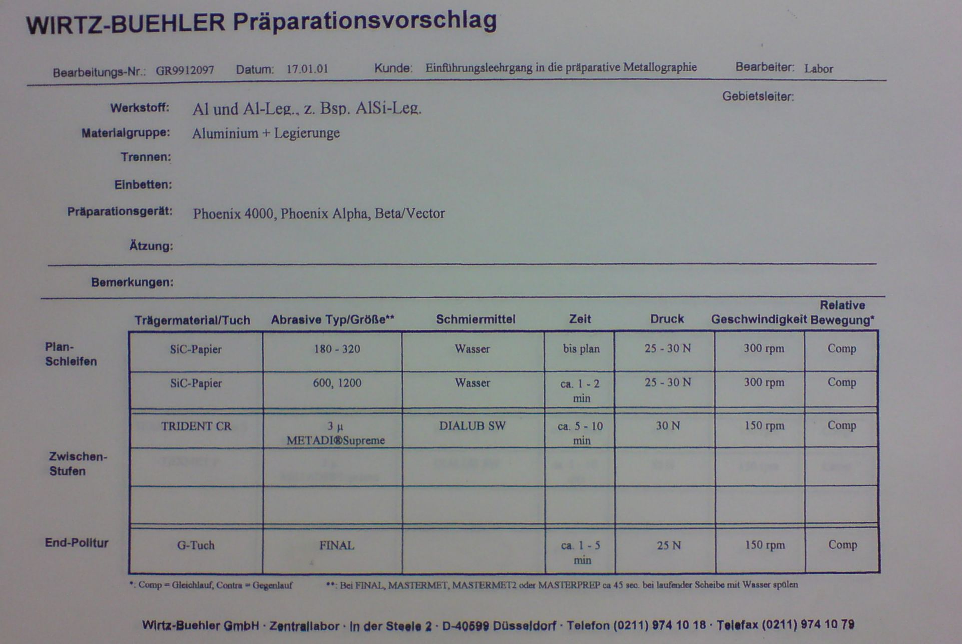

ich habe mal reinstes Aluminium poliert. Meine Vorgehensweise habe ich strikt an die "Wirtz-Buehler Präparationsvorschläge" angelehnt. Allerdings bin ich mit dem Ergebnis nicht ganz zufrieden. Ich denke das die markierten Stellen sowas wie Poren darstellen !?! Wäre nett mal Eure Meinung zu der Politur zu hören. Der große Kugelabdruck kommt von einer Härtemessung =)

Mir geht es in erster Linie um die Qualität der Politur. Da ich allerdings noch kein reines Alu poliert habe, weiß ich nicht was die dunklen Stellen auf dem Bild darstellen. Sind es Poren von irgend einem Herstellungsprozess oder sind es doch geringe Legierungsbestandteile ???

1) Augenscheinlich ist das eine REM-Aufnahme.
2) Unter welchen Bdg. hast Du poliert? Das sieht aus, als haette sich bereits Al2O3 gebildet ;->
3) Wenn es REM ist, dann kannst Du doch problemlos die Zusammensetzung des dunklen Fleckes bestimmen,
Spektren der rueckgestreuten Elektronen und der entstehenden Roentgenstrahulung bestimmen.
mfg HA
[Diese Nachricht wurde von adamsh am 24. Dez. 2007 editiert.]

Nein, es ist keine REM Aufnahme. Hierbei handelt es sich um eine Aufnahme eines Lichtmikroskopes. Die Vorgehensweise der Präperation ist dem beigefügten Bild zu entnehmen. Daher müsste diese auch so in Ordnung gehen.

P.S.: Die Vergößerung istt 200fach

1) Ich bezweifle _SEHR_, dass dies eine konfokale Aufnahme ist. Sie erreichen bei einem abbildenden System bei hoher Vergroeszerung niemals diese phantastische Tiefenschaerfe, siehe Vertiefung links oben. Daher bin ich ueberzeugt, dass dies eine Rasteraufnahme ist. Es gibt auch optische Rasterverfahren (z.B. Abtastung mit Hilfe eines Laserstrahls.... und --- ganz extrem --- Nahfeldmikroskopie)
2) Die Oberflaeche Ihres Materials ist SEHR porig. Dies mag Sintermaterial (geringer Dichte), eine - miszratene - Eloxalschicht etc. sein, ist aber sicher keine dichte Metalloberflaeche.
3) Koennten Sie sich vorstellen, dass die "Flecken" Abschattungen des Rastersystems sind?
mfg HA

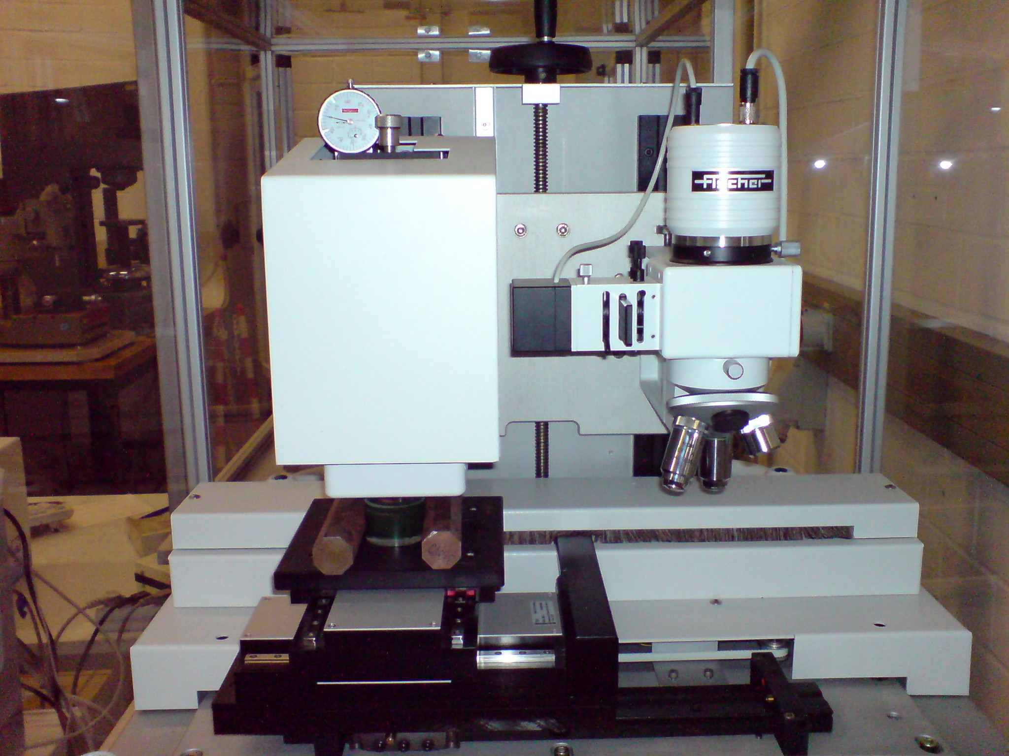

Ich stelle mal ein Bild von meiner Härtemessmaschine rein. Auf dem Bild ist auch das verwendete Mikroskop zu erkennen. Die Apparatur ist von der Firma Fischer, welche ich hier mal verlinkt habe.
http://www.helmut-fischer.com/indexCountry.asp?CountryID=31&LanguageID=12

Ist wohl tatsaechlich ein Mikroskop mit abbildender Optik. Dafuer ist die Tiefenschaerfe KLASSE! Haette ich nicht gedacht.
Kannst Du Aufnahmen im polarisierten Licht machen?

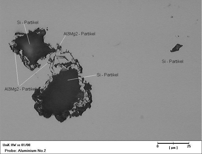

Hallo Leute,
die Probe wurde noch nicht ausreichend poliert. Daher ist das Bild von oben eher eine schlecht polierte Aluminium Probe. Anschließend habe ich den Werkstoff nochmal poliert und schon wurde die Aufnahme auch besser (siehe Bild). So wie es aussieht ist es aber kein Aluminium von 99,99%iger Reinheit, welches uns vom Lieferanten zugesichert wurde. Es könnte ein AlMgSi1 oder AlMgSi0,7 sein, bin jedenfalls auf die Antwort der Vertreiber gespannt.

erstellt am: 13. Jan. 2008 11:23    Editieren oder löschen Sie diesen Beitrag!  <-- editieren / zitieren -->   Antwort mit Zitat in Fett Antwort mit kursivem Zitat    Unities abgeben: 1 Unity (wenig hilfreich, aber dennoch)2 Unities3 Unities4 Unities5 Unities6 Unities7 Unities8 Unities9 Unities10 Unities Nur für freshcard 10 Unities + Antwort hilfreich
Massive Einschluesse von Silizium? Kann ich mir nicht vorstellen....Spaetestens ab hier muesztest Du auf ein Rasterelekotronenmikrsop gehen, das Dir zugleich Mikroanalysen erlaubt....
