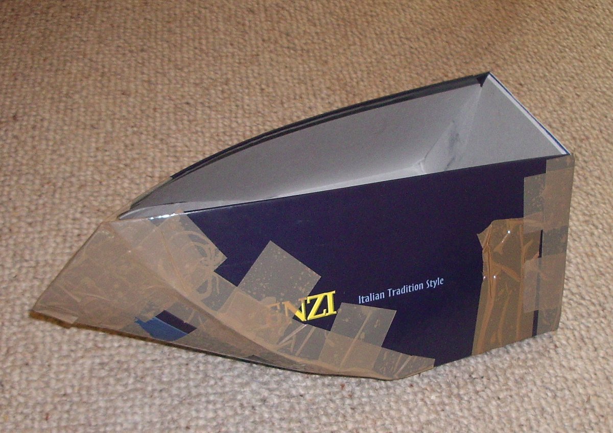

erstellt am: 21. Jul. 2007 18:47    Editieren oder löschen Sie diesen Beitrag!  <-- editieren / zitieren -->   Antwort mit Zitat in Fett Antwort mit kursivem Zitat    Unities abgeben: 1 Unity (wenig hilfreich, aber dennoch)2 Unities3 Unities4 Unities5 Unities6 Unities7 Unities8 Unities9 Unities10 Unities
Danke für den Schupps.
na so ein Rumpf ist ja echt eine wirklich komplexe Sache. Also hier der Anfang. Nun muss ich noch ein bisschen arbeiten und dann kaufen wir einen kleinen Motor und setzen den da rein. Hoffentlich kippt es nicht.
Nun fehlt noch ein bisschen Farbe und Lack. Dies werden wir vielleicht nächste Woche angehen.
