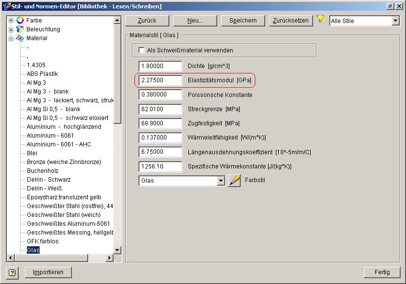

Weiß zufällig gerade jemand sicher den E-Modul von Glas? Ich finde bei meiner Recherche Werte von 2 GPa bis 70 GPa, was mich nicht wirklich zufrieden stellt.

laut meiner Material-Stil-Liste aus Inventor9 wäre es  2,275. Krass, was?
Lass mich raten: Du glaubst MDTMechanical Desktop mehr als IV  .
Ich aber auch, denn meine trübe Erinnerung sagt: eher so um die 70.
Ist meine Inventor-Tabelle defekt?

Der Wert in Inventor von 2,275 würde zur Dichte passen.

aber schaut doch mal bitte bei Euch in der Inventor-Materialstilbibliothek nach, was da steht. Kann ja sein, dass ich mir da irgendwann mal aus Versehen Unsinn reingehackt hab.

Da hast Du das Material Glas selber aus dem Material Lexan erstellt, und vergessen, einen neuen E-Modul einzutragen <G>
