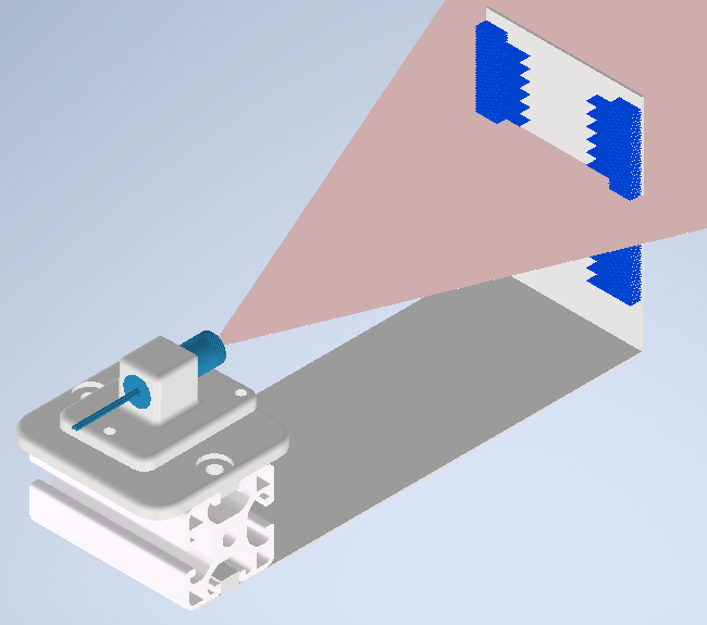

ich habe günstige Laserpointer (mit Linienoptik), die ich gerne präzise ausrichten möchte.
Das Problem: Schon kleinste Bewegungen (wie der Schwabe sagt: „ä Muckeseckele“) reichen, um die Linie extrem zu verstellen. Deshalb suche ich nach einer Vorrichtung, mit der man so eine Laserlinie ohne Nervenzusammenbruch einstellen kann. 😅
Was soll einstellbar sein:
1) Die Höhe des Laserpointers (muss justierbar sein, z. B. um Fertigungstoleranzen auszugleichen – geschätzt ±2 mm beim 3D-Druck).
2) Der Laserpointer soll sich in zwei Achsen verdrehen lassen (also Neigung + Rotation), aber dabei stabil bleiben.
Ziel:
Mehrere Laserlinien sollen überlappen, um eine längere, gerade Linie zu ergeben.
(Ein einzelner Laserpointer mit langer Linie ist nicht möglich – aus vielen Gründen. Deshalb will ich das mit mehreren Lichtquellen lösen. Wie viele genau, will ich mit diesem Aufbau herausfinden.)
Die Laserpointer sollen auf eine 40×40 Profil­schiene montiert werden.

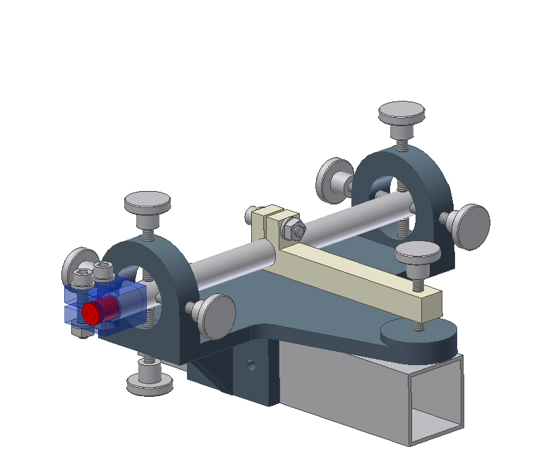

Das ist richtig, daher kaufte ich mir den ersten 3d-Drucker bewußt defekt, um so das Innenleben kennzulernen. Und später einen neuen zweiten dazu.
Zum Laserschwenker anbei ein Bild, so könnte man es beispielsweise auf die ganz billige Art machen. Es gibt für den 3d-Druck Metallbuchsen, die man in den Bohrungen einschmelzen kann, dann hat man da richtige Metallgewinde, die auch was aushalten. Kosten nicht viel.
https://www.youtube.com/watch?v=ONzCEg4x9tI
Das Vierkantrohr hat die 40x40, der Laser ist vorn rot dargestellt.
Die Rändelschrauben kann man selber machen oder beispielsweise bei Mädler kaufen, allerdings sind die im Modell 5mm länger als die von Mädler, die Mädler auf Wunsch aber auch macht.
Der Trick ist recht einfach, man verstellt in einer Richtung die Schrauben auf einer Seite und die gegenüber wirken dann als Gelenk. Zuletzt zieht man alle Schrauben ein wenig an. Bei der Drehung drückt man einfach auf die Rändelschraube für die eine Richtung, in die andere drückt die Schraube.
Ich mach sowas eigentlich immer mit einem gespannten Zwirnfaden.
Wünsche viel Erfolg zum Projekt.

Ob das von Ihnen vorgesehene "Vierkantrohr 40x40" der "40×40 Profil­schiene" entspricht, bleibt abzuwarten...
Da ich gerne mit Blech in Laser und Biegeausführung konstruiere/denke, hab ich das für mich mal derart "übersetzt".
Das wäre mit 3 Teilen umsetzbar. Eins wäre als linkes und rechtes Teil und eins als der geklemmte Stellhebel zu fertigen.
ZB. in 3 oder doch besser in 4 mm Dicke um ein bisschen mehr "Fleisch" für das Gewinde der Stellschrauben zu haben, also keine Gewindebuchsen.
Entweder in der Mitte, zwischen/an dem linkes und rechtes Teil, eine kurze Schweißnaht, oder mit einer zusätzlichen Lasche zum Verschrauben.

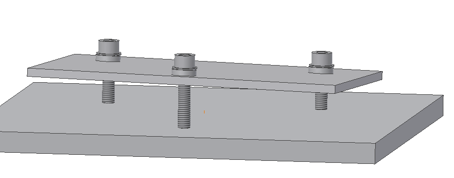

erstellt am: 15. Apr. 2025 12:24    Editieren oder löschen Sie diesen Beitrag!  <-- editieren / zitieren -->   Antwort mit Zitat in Fett Antwort mit kursivem Zitat    Unities abgeben: 1 Unity (wenig hilfreich, aber dennoch)2 Unities3 Unities4 Unities5 Unities6 Unities7 Unities8 Unities9 Unities10 Unities Nur für Muecke.1982 10 Unities + Antwort hilfreich

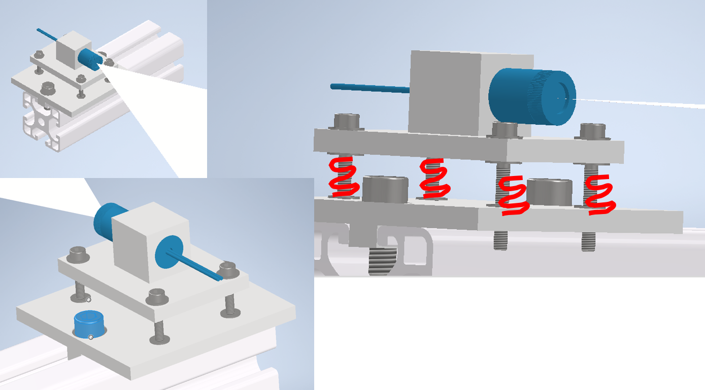

Hallo murphy, hallo Manfred
Hier hätte ich noch ein einfaches Kippsystem.
Einfach 2 Bleche/Platten miteinander abbohren (genaue Position ist nicht relevant)

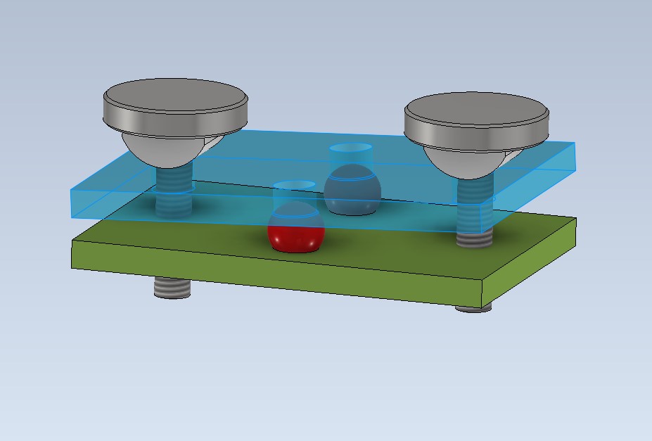

Der Vorteil ist, dass über die 2 Kugeln die Drehachse genau definiert ist, und in "Achsrichtung" zusätzlich nichts verschoben werden kann.
Halbmondschalen gleichen die Verdrehung zu den Schrauben aus.
Hier ist nur mal das Prinzip aufgezeigt. Für die 2. Drehachse z.b. das obere Teil nach unten abkanten und eine 3. Platte aufsetzen.

LaserpointerNivellierer.step
Hallo miteinander,
nachdem mir das ein oder andere gezeigt und beschrieben wurde, habe ich nun eine Idee im Kopf (Bild => Rot sollen Federn darstellen).
Die STEP-Datei habe ich ebenfalls angehängt.
Leider habe ich es im Inventor nicht hinbekommen zu simulieren, was passiert, wenn die Schrauben nicht alle gleich weit eingeschraubt sind.
Was ich mir gedacht habe:
1) Die Höhe lässt sich korrigieren.
2) Neigen und Kippen ist möglich.
  Ich bin mir allerdings nicht sicher, ob ich eine Achse vergessen habe, die eingestellt werden müsste.
@rode.damode:
Die Idee mit der Kugel in der Mitte finde ich sehr interessant – dadurch würde die Mittelachse immer gleich bleiben und könnte sich nicht verschieben, wie du es schon beschrieben hast.
Dafür wäre dann leider die Höhenverstellung nicht mehr möglich. :-(
Zur Idee mit den halbrunden Teilen an den Schrauben:
Das finde ich wirklich spannend!
Wenn die obere Platte nicht parallel zur unteren steht, sitzt die Schraube ja nicht zentrisch in ihrem Loch – verständlich.
Der „halbrunde Mond“ würde dann wie eine Art Wippe funktionieren und sich leicht mitdrehen?
So hätte der Schraubenkopf trotz Schräglage wieder eine volle und gerade Auflagefläche?

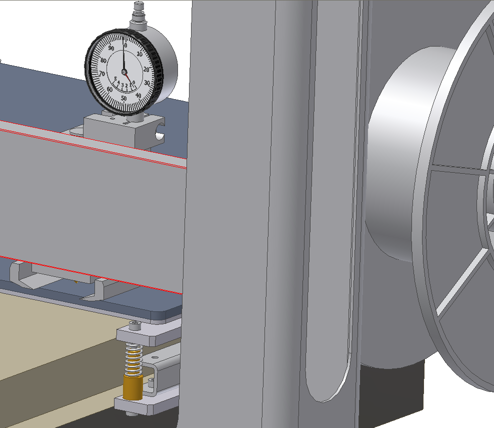

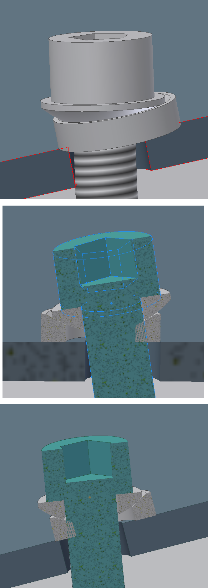

So eine Justage hat mein erster 3d-Drucker für das Bett auch, also 4 Schrauben mit Federn, an jeder Ecke eine. Man justierte korrekt und dann schabte doch die Düse auf der Glasplatte, beides kaputt gewesen danach.
Nennt sich Lehrgeld, sowas.
Die Messuhr im Bild funktioniert auch im CAD. Und nutze ich auch real zur Bettjustage, also nicht mehr Fühlerlehre.

Wenn ich etwas Feinjustieren möchte, würde ich nicht gerade auf Schrauben oder ähnliches zurückgreifen. Hier bieten sich "Präzisions - Schneckenradsätze" z.B. vom Mä..er oder günstiger beim Ama..n. Durch das Zahnrad dann die eigentliche Verstellspindel mit Feingewinde diese wird dann durch die Schnecke angetrieben. Das hat den Vorteil, das durch die Schnecke schon eine gewisse Selbsthemmung der Spindel gegeben ist. Da kannst du Übersetzungen von > 1:80 erzielen.

@Muecke:
Ich muss mal blöd fragen, aber in deinem letzten Beitrag hast du ja quasi eine Vier-Punkt-Auflage an der du alle vier Ecken verstellbar gestaltet hast.
Wenn ich dich im ersten Post richtig verstanden habe, willst du doch nur in zwei Freiheitsgraden (Höhe und Neigung) verstellen, oder?
Was würde gegen eine Dreipunktauflage mit nur zwei Einstellschräubchen sprechen? (Weil ich heute echt keinen Bock mehr auf CAD habe mal schnell eine Prinzipskizze auf Papier "gerotzt" --> )
An den drei Auflagepunkten mit "Kugelscheiben" unterlegen und für die Verstellung halt irgendwelche Rändelschrauben mit Feingewinde und Federn wie in deinem Vorschlag?

erstellt am: 17. Apr. 2025 17:01    Editieren oder löschen Sie diesen Beitrag!  <-- editieren / zitieren -->   Antwort mit Zitat in Fett Antwort mit kursivem Zitat    Unities abgeben: 1 Unity (wenig hilfreich, aber dennoch)2 Unities3 Unities4 Unities5 Unities6 Unities7 Unities8 Unities9 Unities10 Unities
Hey miteinander,
danke für das ganze Feedback!
Ich wollte noch mal erwähnen, dass ich die Laser zwar ausrichten muss, das Ganze aber keine Dauerlösung sein soll, die über Jahre hinweg in der Anlage verbleibt. Ich schätze, dass ich nach zwei Monaten sowieso wieder umbauen muss, da sich einiges verändert oder dazugekommen ist.
@jpsonics: Das Ganze mit nur drei Schrauben zu machen, hört sich wirklich verlockend an – eine Schraube weniger, die man verstellen kann 😄.
Leider bekomme ich es aktuell in Inventor nicht so simuliert, dass ich die Platte über die Schrauben in der Höhe verstellen kann. Es bewegt sich dann immer die gesamte Platte nach oben oder unten 😕.
Ich würde das gerne testen, um zu sehen, was der Laser dann macht – ob meine Überlegungen im Kopf auch in der Realität so funktionieren oder nicht.
Gruß Mücke

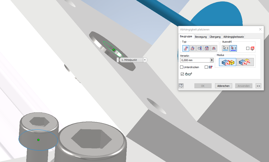

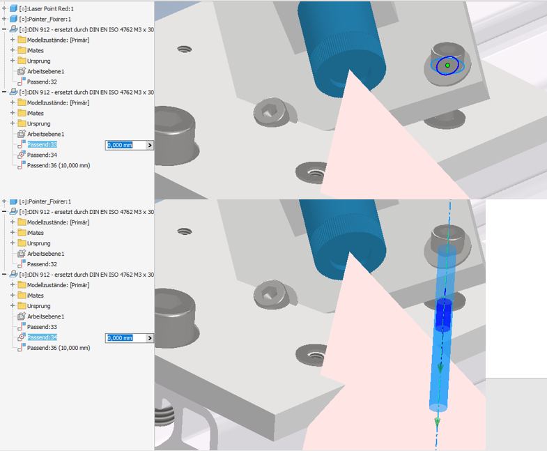

Original erstellt von Muecke.1982:
Dann hast Du vermutlich die Abhängigkeit passend Fläche-auf-Fläche am Schraubenkopfe verwendet, und das sperrt gleichzeitig jedes Kippen.
Du musst dort stattdessen Punkt-auf-Fläche verwenden, dann kann es kippen.
Und das nächste Problem wird sein, dass Du die Verdrehung der Platte um die Hochachse vielleicht auch mit einer Abhängigkeit gesperrt hast. Auch da würde Fläche-Fläche ein Kippen sperren.
Das richtige Setzen der Abhängigkeiten ist hier nicht so einfach. Beim Kippen verändert sich ja auch der horizontale Abstand der Ecken, Kanten und Bohrungen der Platte.
Da musst Du wahrscheinlich auch erst mal ein bisschen herumprobieren und üben, bis die Abhängigkeiten das machen, nur was Du haben willst, und nicht mehr.
Kugelscheiben sind hier IMHO nicht nötig. Die Kippwinkel sind klein, und es ist kein industrieller Anspruch.
Wenn das seitliche Tragen der Zylinderkopfschrauben stört, geht auch, Senkschrauben auf die Kante der zylindrischen Bohrung zu setzen. Das wirkt wie ein Kugelgelenk.
Und - ganz im Gegensatz zu den Abhängigkeiten in Inventor - erlauben reale Schrauben durch Kippen im Gewinde auch die kleinen seitlichen Bewegungen, die beim Kippen der Platte unvermeidlich sind (Tangens!).

erstellt am: 17. Apr. 2025 20:46    Editieren oder löschen Sie diesen Beitrag!  <-- editieren / zitieren -->   Antwort mit Zitat in Fett Antwort mit kursivem Zitat    Unities abgeben: 1 Unity (wenig hilfreich, aber dennoch)2 Unities3 Unities4 Unities5 Unities6 Unities7 Unities8 Unities9 Unities10 Unities Nur für Muecke.1982 10 Unities + Antwort hilfreich
Anbei ein kleines Video (wegen der 1MB Uploadgrenze) und mit Kegelscheiben_Kugelpfannen.
Und ein Bild, wo man's statisch näher sieht.
Ist denn das, daß man AVI's nicht direkt hochladen kann, immer noch? Also da das .txt hinter dem avi wegmachen.
Ist technisch wirklich nicht schwer, da ist es schwerer, ein Video unter die 1MB zu kriegen.

erstellt am: 18. Apr. 2025 07:50    Editieren oder löschen Sie diesen Beitrag!  <-- editieren / zitieren -->   Antwort mit Zitat in Fett Antwort mit kursivem Zitat    Unities abgeben: 1 Unity (wenig hilfreich, aber dennoch)2 Unities3 Unities4 Unities5 Unities6 Unities7 Unities8 Unities9 Unities10 Unities
Original erstellt von Roland Schröder:
Das mit den Abhängigkeiten ist bei mir so eine Sache    .
Du hast recht, ich habe den Schraubenkopf unten gewählt, so dass die Löcher mit dem Punkt in der Mitte erscheinen und das gleiche habe ich mit dem Bohrloch oben gemacht.
Wenn ich nur zwei Schrauben drin habe dann kann ich die Konstruktion kippen, aber die beiden Schrauben nur auf einer Höhe :-( Bild => Das mit den Abhängigkeiten ist bei mir so eine Sache    .
Wenn ich nur zwei Schrauben habe, dann kann ich die Konstruktion kippen, aber die beiden Schrauben nur auf einer Höhe :-( Bild => Wenn ich das nur mit einer Schraube mache, dann kann ich die Plattform drehen wie ich will und die fixe Achse ist immer an dem einen Schraubenkopf.
Die Schraube habe ich im Gewinde so Zentriert das die ganze Schraube mit einer Mittellinie Markirt, und das Gewinde Markirt sich dann auch komplett mit einer Mittellinie.
Bild => Die Passend:36 im Bild hatte ich für die Höhe zum Testen. (ist jetzt wieder raus.)
Sobald ich zwei Schrauben wie die erste mit den Abhängigkeiten setze, sind die Schraubenköpfe immer auf der gleichen Ebene und ich kann sie nicht in der Ebene verschieben. :-( <= An was ligt das?

murphy
Konstrukteur und Entwickler
Sehen Sie sich das Profil von murphy an!   Senden Sie eine Private Message an murphy  Schreiben Sie einen Gästebucheintrag für murphy
Beiträge: 1237
Registriert: 09.07.2002
erstellt am: 18. Apr. 2025 11:04    Editieren oder löschen Sie diesen Beitrag!  <-- editieren / zitieren -->   Antwort mit Zitat in Fett Antwort mit kursivem Zitat    Unities abgeben: 1 Unity (wenig hilfreich, aber dennoch)2 Unities3 Unities4 Unities5 Unities6 Unities7 Unities8 Unities9 Unities10 Unities Nur für Muecke.1982 10 Unities + Antwort hilfreich
Anbei noch ein Video, die Schrauben bewegen sich jetzt etwas mehr, damit man den Effekt besser sieht. Und wieder - die 1MB-Grenze, daher nur so eine mäßige Briefmarke und wieder das txt wegmachen.

erstellt am: 18. Apr. 2025 12:28    Editieren oder löschen Sie diesen Beitrag!  <-- editieren / zitieren -->   Antwort mit Zitat in Fett Antwort mit kursivem Zitat    Unities abgeben: 1 Unity (wenig hilfreich, aber dennoch)2 Unities3 Unities4 Unities5 Unities6 Unities7 Unities8 Unities9 Unities10 Unities Nur für Muecke.1982 10 Unities + Antwort hilfreich
Sobald ich zwei Schrauben wie die erste mit den Abhängigkeiten setze, sind die Schraubenköpfe immer auf der gleichen Ebene und ich kann sie nicht in der Ebene verschieben. :-( <= An was liegt das?
Daran:
Wenn Du erzwingst, dass zwei Punkte der Platte auf zwei Schraubenachsen liegen, und deren Abstand identisch ist, geht es nicht anders, als dass diese Punkte auf gleicher Höhe liegen.
Ich würde die Abhängigkeiten folgendermaßen setzen:
- Bohrungsmittelpunkt1 an Schraubenkopfmittelpunkt1
- Platteneckpunkt4 auf Seitenfläche4-2 der Basisplatte
- Bohrungsmittelpunkt2 xmm über Oberseite der Basisplatte*
- Bohrungsmittelpunkt3 xmm über Oberseite der Basisplatte**
laser-linie
____._____
|(1) . (2)|
|(3)  (4)|
x anpassen an Schraubenlänge1
*  nach Abhängigkeit bewegen für Drehung
** nach Abhängigkeit bewegen für Neigung
Roland

murphy Sie „Teufelskerl“.
Tolle simple Lösung – und wie der geneigte Leser sehen kann, auch in alle Richtungen zu bewegen...
Jetzt wird für mich auch klar wofür die Drehbarkeit genutzt werden soll.
Aber hier ging es ja zuerst um einen Laserpointer. Die Linienoptik war ja scheinbar nur ein Nebenschauplatz, weil in Klammern gesetzt.
Original erstellt vonMuecke.1982:...Laserpointer (mit Linienoptik)...
Edit ergänzende Richtigstellung.
Roger hat die "Komplettlösung" und murphy, IMHO die Teillösung - Schande über mein Haupt...

Hr. Dr. Schöder hat recht, meine Möglichkeiten sind tatsächlich begrenzt, der Rechner ist ein Dell Precision 490 ungefähr aus dem Jahr 2002 herum mit XP-SP3. Der Inventor ist aus dem Jahr 2006 herum.
Aber - die Aufgabe ging damals schon.
Von Inventor habe ich mich ungefähr 2015 getrennt, als das mit der Miete kam. Ich habe auch Solidcam mit drauf, das ist kein Sonderangebot und muß zur CAD-Version passen. Dann nahm man eben das Ende mit Schrecken.
Ja, es ist interessant, was WMV mehr kann, aber mein Rechner kann es eben – noch – nicht. Camtasia müsste noch irgendwo rumliegen. Und ich wollte auch nicht zuviel Aufwand machen, also einfach rechte Maustaste und „Bauteil nach Abhängigkeiten bewegen“. Und da ist die Auswahl nur AVI.
Anbei noch ein Video, das ist die Version ohne Kugelscheibe-Kegelpfanne. Die anderen Videos nutzen diese Kaufteile korrekt und sind daher realistischer. Hier sieht man aber schön, wie die Schraube sich in der Bohrung bewegt, also aus der Achse geht. Und der Kopf eben unrealistisch ins Material eintaucht.
Hier brauchte ich 5 Arbeitspunkte, drei für die Lage der Platte und zwei, damit diese nicht ins Nirwana abwandert.

Keine Sorge, ich hebe nicht ab. Was Muecke hier macht, ist schlicht ein Pflichtenheft, das noch zuviel Interpretationsspielraum läßt, auch hier beschrieben
https://www.programmwechsel.de/lustig/management/schaukel-baum.html
Das Problem hat man aber spätestens, wenn man selbst Pflichtenhefte für andere macht.
Ob eine Bewegung in Längsrichtung des Strahls gefordert ist? Nach meinem Verständnis nicht. Lediglich eine horizontale Ausrichtung und vertikale Verschiebbarkeit, um die Strahlen einander anschließen zu lassen. Kommt drauf an, wie genau man es will, aber ich fürchte, ein gespannter Zwirnfaden mit damit konkurrieren können.
Daß ich die Schrauben so angeordnet habe und auch die hintere verstellbar ist, ergibt sich aus der Praxis. So kann man mit den beiden vorderen die Neigung einstellen und dann – ohne sich die nochmal zu verstellen – mit der hinteren die Höhe. Andernfalls verstellt man sich mit dem einen auch immer das andere.
Sicher sind meine Videos unterirdisch. Aber auch Camtasia, das ich noch auf einem Dell M70 hatte, kam probeweise auch kaum unter das eine MB, das ja tatsächlich noch aus der Gameboy-Ära stammt. Was auch noch gegangen wäre, wäre der GIF-Animator gewesen, dann aber brauche ich die Einzelbilder. Egal, Muecke hatte ja nur das unbedeutende Sekundärproblem, im Inventor es nicht animieren zu können.
Bei solchen Justageschichten sollte man sich aber nicht scheuen, das mal aufzubauen und Erfahrung (= Summe aller Bruchlandungen) zu sammeln.
Und Unities-Verteilen klappt bei mir nur sehr selten, meist gar nicht. Ebenso wie Vorschau der Dateianhänge. Aber das war schon immer so.

Sind die Löcher in den Kugelpfannen tatsächlich groß genug für einen solchen Seegang?
murphy
Beiträge: 1237
erstellt am: 20. Apr. 2025 11:50    Editieren oder löschen Sie diesen Beitrag!  <-- editieren / zitieren -->   Antwort mit Zitat in Fett Antwort mit kursivem Zitat    Unities abgeben: 1 Unity (wenig hilfreich, aber dennoch)2 Unities3 Unities4 Unities5 Unities6 Unities7 Unities8 Unities9 Unities10 Unities Nur für Muecke.1982 10 Unities + Antwort hilfreich
Das wären sie sicher nicht, Bild zeigt es. Meine Löcher wären grade-noch. Und man sieht auch - die Kegelpfannen wandern und die Auflagefläche inzwischen zu klein.
Aber im CAD geht ja so manches.

Feinjustierbare.step
@Roland Schröder: Danke für deine Erklärung mit den Abhängigkeiten.
Irgendwie will das bei mir nicht, sobald ich Schrauben im Bauteil habe.
Aber ohne Schrauben bekomme ich die Abhängigkeiten hin, so dass ich für jedes Schraubenloch die Höhe einzeln angeben kann.
Original erstellt von Manfred Gündchen:
Sorry, das kam in meinem Text nicht richtig rüber. Mit dem Laserpointer (mit Linienoptik) war ein Laserpointer gemeint, der von sich aus eine Linie über die entsprechende Linse erzeugt.
Also auf meine STEP Datei im ersten Post.
