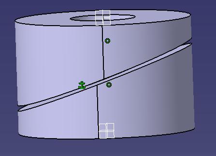

habe hier einen Sessel von Rolf Benz...
Der hat die Fähigkeit, immer in seine Ausgangslage zurück zu drehen...
Aber wie kann es sein, das er sich über 360 Grad drehen lässt...?
Interessiert mich dringend... hat wer ne Idee...?

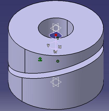

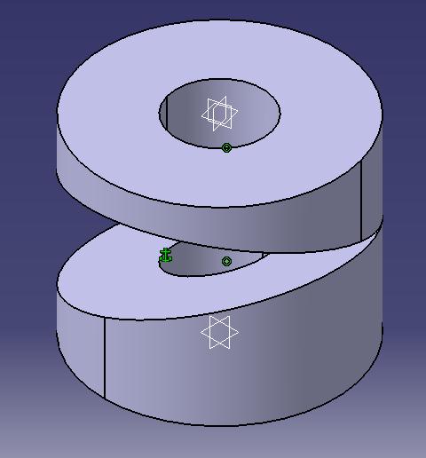

Hi Tommi
Ich hab son ding nocht nicht gesehen (nicht meine Gehaltsklasse ;-) ) Aber wenn ich selber sowas konstruieren müsste, würde ich das mit zwei schräg geschnittenen Zylindern machen, die beide mit einer Achse versehen sind und durch die Schwerkraft den tiefsten Punkt suchen... ist gerade schwer genauer zu beschreiben... ich zeichne gleich mal was, wenn mein Hotelnetz stabiler läuft :-/
So... Hab da mal was gemalt...
gruß, Tom

>>...würde ich das mit zwei schräg geschnittenen Zylindern machen...
Dann geht's beim Drehen auf und ab - kein großartiger Komfort und zurück.

smigle2000
Schlosser / Konstrukteur
Sehen Sie sich das Profil von smigle2000 an!   Senden Sie eine Private Message an smigle2000  Schreiben Sie einen Gästebucheintrag für smigle2000
Beiträge: 385
Registriert: 08.11.2005
erstellt am: 13. Jan. 2014 23:10    Editieren oder löschen Sie diesen Beitrag!  <-- editieren / zitieren -->   Antwort mit Zitat in Fett Antwort mit kursivem Zitat    Unities abgeben: 1 Unity (wenig hilfreich, aber dennoch)2 Unities3 Unities4 Unities5 Unities6 Unities7 Unities8 Unities9 Unities10 Unities
... cool, auf die Idee mit den Zylinder bin ich nicht gekommen... werd ich morgen umgehend prüfen...
danke... und mal gute Nacht... :-)

Fyodor
Dipl.-Ing.(FH) Maschinenbau
Beiträge: 2721
Registriert: 15.03.2005
Lenovo ThinkPad P15v
Intel Core i7-12800H @2,4GHz
32 GB RAM
NVISIA RTX A2000 Laptop GPU
Windows 11 Enterprise
Siemens NX 2007
erstellt am: 14. Jan. 2014 07:38    Editieren oder löschen Sie diesen Beitrag!  <-- editieren / zitieren -->   Antwort mit Zitat in Fett Antwort mit kursivem Zitat    Unities abgeben: 1 Unity (wenig hilfreich, aber dennoch)2 Unities3 Unities4 Unities5 Unities6 Unities7 Unities8 Unities9 Unities10 Unities Nur für smigle2000 10 Unities + Antwort hilfreich
Wenn der Zylinder verdrehsicher auf der "Säule" befestigt, und per Federkraft nach unten gedrückt wird, wackelt auch der Sessel beim drehen nicht immer hoch und runter
Cheers,
    Jochen
Ing. Gollum
Sondermaschinenbau
Beiträge: 1064
Registriert: 11.03.2005
Win7 64-Bit
SWX 2013
Ansys 13
Labview 2012
erstellt am: 14. Jan. 2014 08:13    Editieren oder löschen Sie diesen Beitrag!  <-- editieren / zitieren -->   Antwort mit Zitat in Fett Antwort mit kursivem Zitat    Unities abgeben: 1 Unity (wenig hilfreich, aber dennoch)2 Unities3 Unities4 Unities5 Unities6 Unities7 Unities8 Unities9 Unities10 Unities Nur für smigle2000 10 Unities + Antwort hilfreich
Da haben die sich sogar noch mehr Mühe gemacht:
Der Schnitt ist nicht gerade, sondern zur Endlage degressiv. Dazu wurden noch ein Rotationsdämpfer verbaut, weshalb der Sessel sanft ohne Überschwingen in die in die Endlage gleitet.
Top Ding.

...oder man setzt eine Feder neben/um die Drehlagerung.
Je nach Auslegung ist ein Zurückdrehen auch über 360° möglich...
Allerdings gibt es auch eine Beschränkung der maximalen Drehung in eine Richtung - aber irgendwas ist ja immer...
