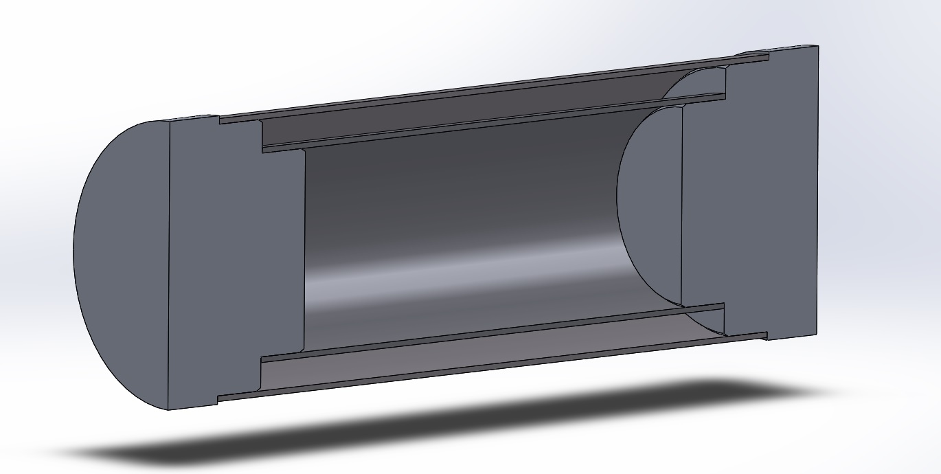

Guten Tag zusammen,
wie verhält es sich mit der Biegesteifigkeit zweier Rohre, die in einem gewissen Abstand konzentrisch zueinander angeordnet sind? Kann man die Werte beider Rohre addieren?
Danke und Grüße
Bendex

Theoretisch ja, Praktisch nein, weil du das kaum ordentlich eingeleitet bekommst.
Die Beigesteifigkeit wird daher immer im Bereich des äußernen Rohres bleiben.
Bei Torsionssteifkeit sieht es besser aus, dass wolltest aber nicht wissen.

danke für die Antwort. Das  hilft mir weiter.
