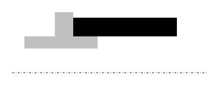

ich hoffe auf eure Hilfe:
Es geht um folgendes Problem es sollen statische Gehäuseteile (durchmesser 200mm) als auch Rotorteile (Durchmesser 200) koaxial gefügt werden (hohl)(Montier- als auch wieder Demontierbar). Gibt es Vorgaben, DIN, VDI Richtlinien die Vorgaben für Überlappungen Passungen, Flanchbreiten etc. geben? Ich denke auch über eine Kegelverbindung nach --> Vorteile Bsp. etc.
Ich suche direktes Informationen.

Hier noch kurz ein Bild

Sorry du hast natürlich völlig recht das wichtigste
Es handelt sich um den Bereich Luft&Raumfahrt--> Edelstahl (die Teile werden aber nie fliegen-Prototypenbau-Test)
alles Fräs/Drehteile
Drehzahlen des Rotors bis zu 25000min-1
Passungsdurchmesser Gehäuse um die 200-300mm
Passungsdurchmesser Rotor ca. 100-150mm
Wichtig dabei ROTOR wird montiert-->gewuchtet--> demontiert--> instrumentiert--> montiert-->TEST
Gehäuse werden nur zwischen den Tests demontiert und wieder montiert
Wie schon gesagt ich suche Bücher, Richtlinein zu solchen Problemen

Moment mal - der Rotor wird nach dem Auswuchten instrumentiert (hört sich für mich an wie: "mit Zusatzmassen versehen") und danach unter Drehzahl 25000/min gesetzt ohne ihn erneut zu wuchten? Bei einer Umfangsgeschwindigkeit bis knapp 200 m/s würde ich diese Vorgehensweise noch einmal überdenken

Ein eventuelles nachwuchten im fertiginstrumentierten montierten Zustand wird konstruktiv vorgesehen und wurde in der Vergangenheit auch so erfolgreich ausgeführt/durchgeführt.
Das funktioniert
Um was es geht:
Wo finde ich literarische Ergüsse zum Thema Flansche, Passungen, Kegelpassungen in diesen Größenordnungen...

Aber du kannst dich an den HSC Spindeln von Fräsmaschienen orientieren. Die Drehzahl ist ähnlich, lediglich der Aufnahmedurchmesser ist etwa 80mm. Eventuell sind die Einheiten als Ersatzteile erhältlich, das reduziert deine Kosten ganz erheblich.
