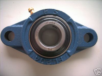

Hallo leute!
Und zwar müsste ich ein Flanschlager modellieren, dazu wäre es allerdings nicht
schlecht zu wissen wie eines aufgebaut ist     ....
Das Flanschlager benötige ich als Lagerung einer Antriebswelle für ein Förderband, ich verstehe grundsätzlich nicht welche Teile im Inneren des Gehäuses rotieren und welche nicht(siehe Bild). Weiters ist mir unklar wie man bei einem Flanschlager zwischen einem Los und Festlager unterscheiden kann...
danke im voraus!

schau am besten mal bei z.B. der INA oder SKF Homepage vorbei. Unter dem Stichwort "Flanschlager bzw. Gehäuseeinheiten" solltest du genügend Informationen finden.

ProEler01 hat die selbe Frage auch hier bei uns im Pro/E-Forum gestellt.
Da das nicht allzuviel mit Pro/E zu tun hat, habe ich den Beitrag bei uns geschlossen und hierher verwiesen.
Die letzte Frage von ProEler01 war:
und die Hülse in der sich
die Bohrung für die Madenschraube befindet, wie ist die eigentlich axial gesichert? ist die hineingepresst oder wie funktioniert das?
