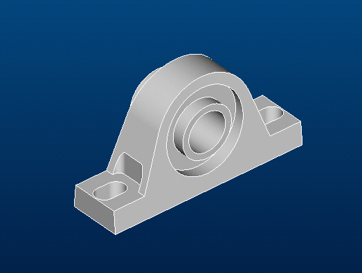

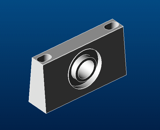

eine konstruktive frage:
die stehlagerboecke (kaufteile) sind so aufgebaut, das das lager in der mitte liegt und mit 2 schrauben befestigt werden. die schrauben sind dabei kurz, weil das stehlager absaetze hat (bild_1).
wir konstruieren nun ein stehlager selbst ohne absaetze und dementsprechend lange schrauben (bild_2).
frage: kann es durch die langen schrauben zu verlusten fuehren, halten die langen schrauben genauso wie kurze (radiale last auf dem lager)?

Hallo hagen
prinzipiell sind größere Klemmlängen vorteilhafter als kleinere. Das trifft vor allen Dingen bei nicht ruhenden Belastungen zu. Da aber die handelsüblichen Stehlager, vor Allem die aus Guss, in der Regel stehend eingebaut werden und die Kräfte von oben zur Anbaufläche wirken, ist dieser Vorteil vernachlässigbar. Auf jeden Fall handelst Du dir mit der grösseren Klemmlänge keine Nachteile ein. Sieht man jetzt einmal ab, dass diese Lösung insgesamt weniger wirtschaftlich ist.
