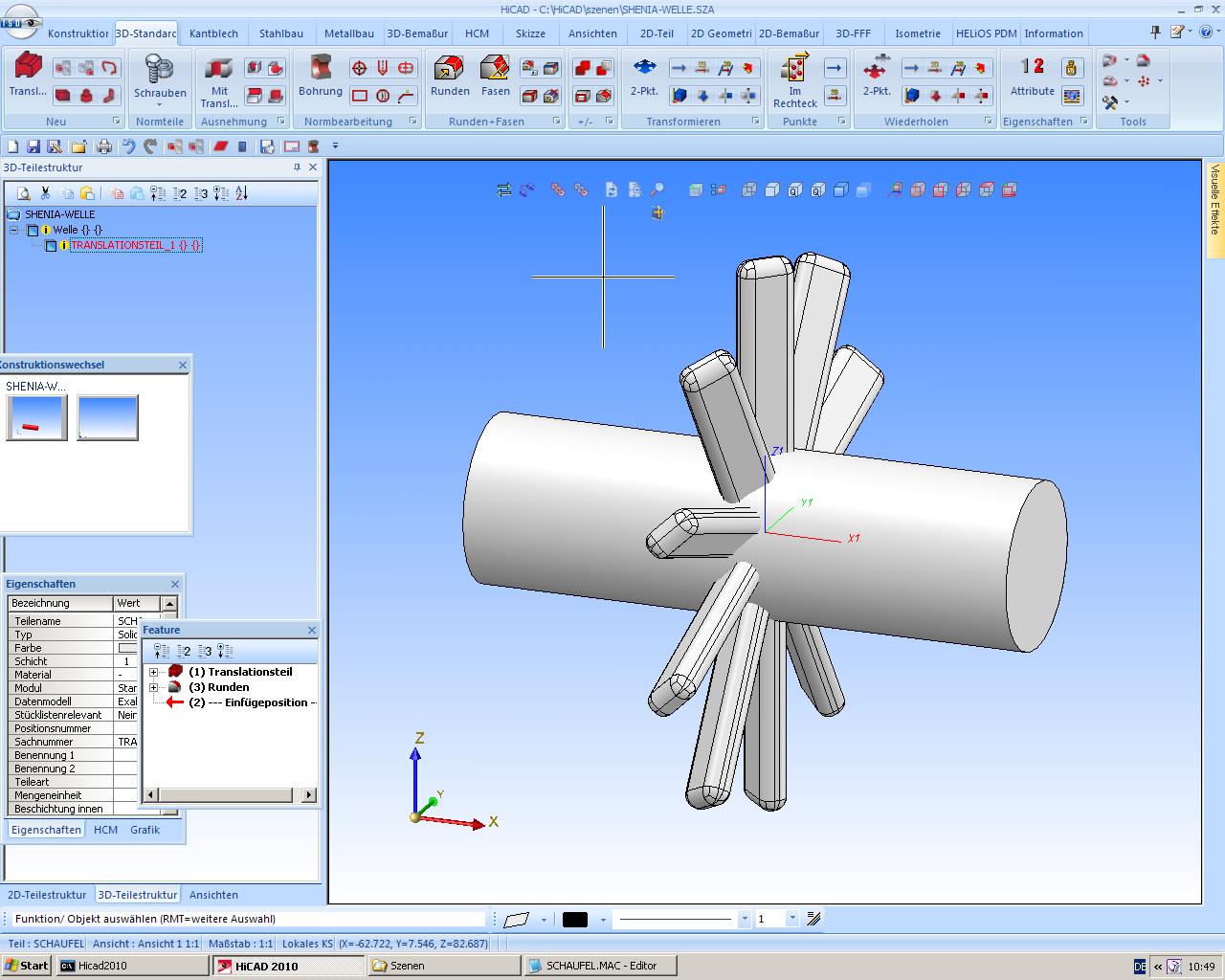

ich bin derzeit dabei eine Baureihe zu erstellen und komme soweit so gut super voran. Jetzt habe ich ein Gehäuse mit bestimmten Paramters konstruiert und diese Parameter mit Variablen besetzt, sodass ich diese je nach Baugröße abändern kann. Nun habe ich allerdings ein Teil dadrin welches aus 20 bis 40 Punkten(per Macro) konstruiert wird und keiner "leichten" geometrischen Regel folgt ( Ich komme leider nicht an die Formel dieser Ventilatorschaufel ran ). Nun ändert sich diese von Baugröße zur Baugröße etwas.
Nun habe ich mir überlegt die Schaufeln alle einzeln zu konstruieren und dann den einzelnen Baugrößen im Varianteneditor zuordnen. Gibt es für diesen Ansatz eine Möglichkeit oder muss man das dann manuell jedes Mal, wenn man eine Baugröße auswählt die Schaufel reinsetzen?
Vielen dank schonmal im Voraus!

Sie können die Schaufeln per Makro einbauen und wiederholen mit Drehung. Wenn Sie die Welle (Einbaustelle der Schaufeln) auf 0 0 0  positionieren wird die Makromontage erleichtert!
Schaufel als Teil kra-Datei abspeichern.
Makro:
REM  HICAD-Next VN:1502
REM          HiCAD
START  59
HNEXT
REM  HiCAD  3 = 3-D SZENE
OPTION  3  59
REM  3D - SZENE  3 = Bearbeiten
OPTION  3 101
REM  TEILE  10= Aktivieren
OPTION  10 102
STRING  RET
REM  TEILE  9 = Teil neu
OPTION  9 102
REM  TEILE ERZEUG  S2= Aus Datenbank
OPTION  12 103
STRING  Schaufel
POINT  A 0 0 0
POINT  A 0 0 0
REM  TEILE  4 = Wiederholen
OPTION  4 102
REM  WIEDERHOLUNG  2 = Drehen
OPTION  2 119
REM    Zu zeichnende Exemplare =
INTEGER 10
REM    Wiederholungen sofort auflösen ?
ANTWORT 1
REM    Alle Exemplare vereinigen ?
ANTWORT 1
REM    3D-Drehachse auswählen (RMT = weitere Auswahl)
STRING  X
REM    ~(MMT = Winkel Achse - 2 Punkte) ~Drehwinkel :
WINKEL  36
REM ALT2
OPTION  22  0
REM  KOORD. SYSTEM  5 = Gesamtansicht
OPTION  5 152
OPTION  ESC
OPTION  ESC
END
Makro hält kurz an dann MMT-Taste drücken!

Wenn ich die Schaufel am inneren Ende im Punkt 119/0/0 und außen auf 487/-85/0 einbauen will, ist es irgendwie möglich, wenn ich diese Punkte schon im Zusammenbau definiert habe, die Schaufelaußenfaser dadraufzulegen? Ich hoffe es ist einigermassen verständlich was ich meine.
EDIT: Wie wandel ich denn meine Szene in eine KRP Datei um?

1. Position  der Schaufel x=0 y=0 z=0  in der Datei der Schaufel!
2. Position  der Schaufel x=0 y=0 z=0  auf der Welle    siehe Bild!
Wenn Sie die Punkte in Ihrer Konstruktion wählen wollen sollten diese Punkte entweder abgegriffen werden oder als benannter Punkt bezeichnet werden!

Wie speichere ich denn die Schaufel als Teil kra-Datei abspeichern?

Diskettensymbol - Referenzierung ausschalten
fertig!

Danke, das klappt soweit ganz gut, nur ist es nicht so, wie ichs mir gedacht habe. Gibts es keine Möglichkeit im Varianteneditor auf diese Datei zu verweisen? Bzw. eine Variable festzulegen, die dann je nach Baugröße eine andere Schaufel auswirft ( das fertige Bauteil, welches in nem Ordner liegt )

meine Lösung wäre,
dass Sie ein Makro10 für z.B. Durchmesser 10 erzeugen u.s.w. in diesem dann die zugehörige Schaufel 10 einbauen ...
dass Sie ein Makro20 für z.B. Durchmesser 20 erzeugen u.s.w. in diesem dann die zugehörige Schaufel 20 einbauen ...
Weiterhin viel Erfolg!

Genau so hab ichs gestern gemacht  Kommt man nicht drum rum denke ich

Sie könnten sich eine Anwenderbibliothek erstellen in die Sie die Makros der
verschiedenen Baugrößen eintragen.
Stichwort Anwenderbibliothek  oder Makrobibliothek in den Hilfetexten
