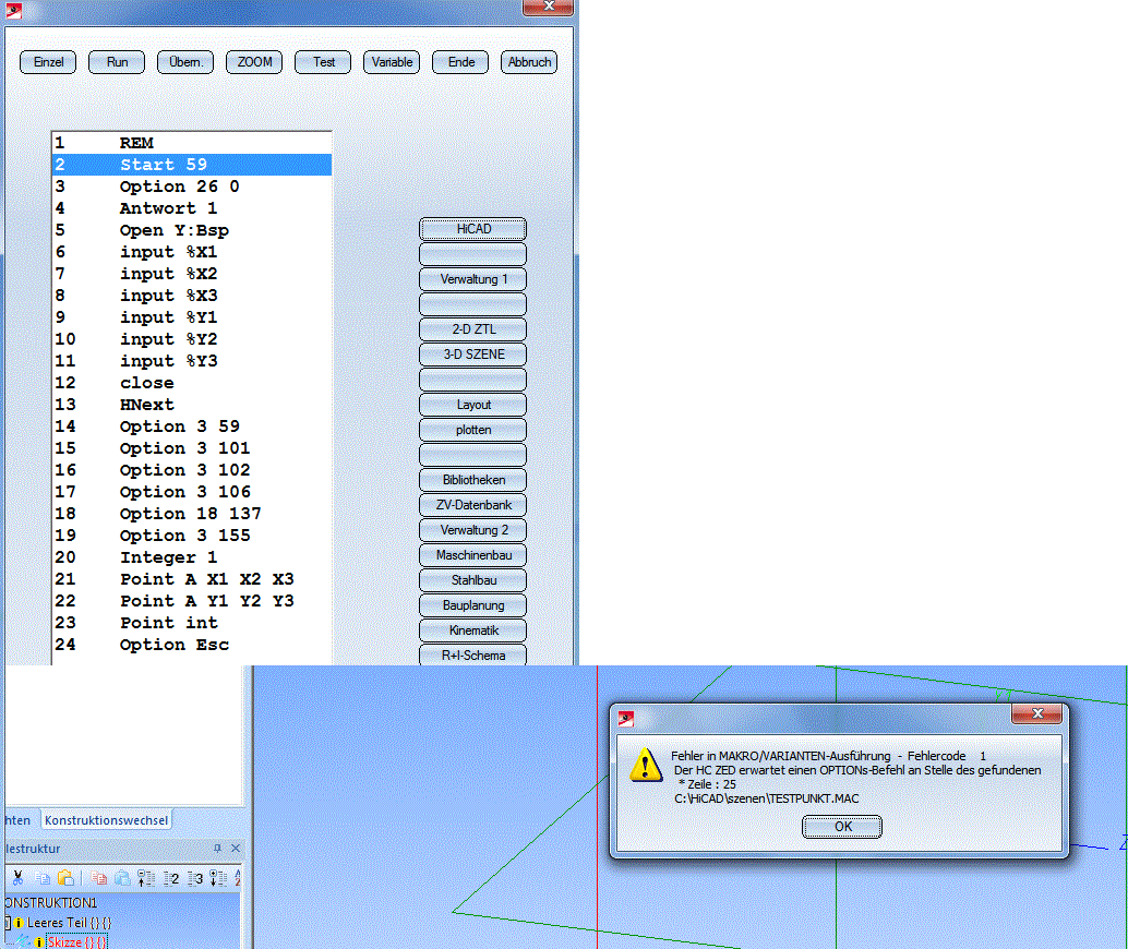

Wenn ich einen Testlauf des Macros mache, dann kommt folgender Fehler:
Fehler in MAKRO/VARIANTEN-Ausführung  -  Fehlercode    1
Der HC ZED erwartet einen OPTIONs-Befehl an Stelle des gefundenen
  * Zeile : 16
C:\HiCAD\szenen\SCHAUFELPUNKT.MAC

leider kommt jetzt immer noch derselbe Fehler
"Fehler in MAKRO/VARIANTEN-Ausführung  -  Fehlercode    1
  * Zeile : 25
C:\HiCAD\szenen\SCHAUFELPUNKT.MAC"

erstellt am: 11. Nov. 2010 10:35    Editieren oder löschen Sie diesen Beitrag!  <-- editieren / zitieren -->   Antwort mit Zitat in Fett Antwort mit kursivem Zitat    Unities abgeben: 1 Unity (wenig hilfreich, aber dennoch)2 Unities3 Unities4 Unities5 Unities6 Unities7 Unities8 Unities9 Unities10 Unities Nur für shenja 10 Unities + Antwort hilfreich
Hailing Frequencies Open
Zeile 25 dürfte bei dem Linienmakro gar nicht existieren!
Zeile 1 beginnt mit "REM"
Zeile 24 endet mit "END"
Ist die Datei nach dem "End" sauber oder versteckt sich noch etwas weiter unten?
Leerzeichen dürften eigentlich keine Bedeutung für den Ablauf haben.
Versuchen Sie den Option Esc-Vorschlag...
Viel Erfolg!

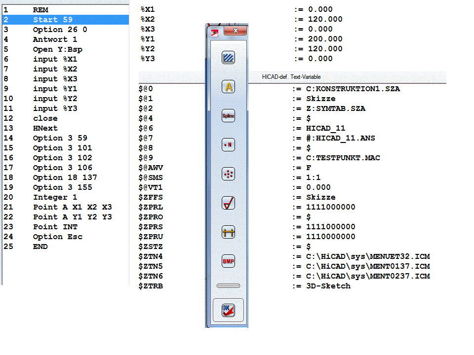

Genau das ist es ja, ich sehe keine Zeile Nummer 25 :/
Ich hänge mal ein Bild an, wie das Macro im HiCAD aussieht.
Der Name der Punktdatei ist korrekt "Bsp", da diese Bsp.dat heißt.

erstellt am: 11. Nov. 2010 10:53    Editieren oder löschen Sie diesen Beitrag!  <-- editieren / zitieren -->   Antwort mit Zitat in Fett Antwort mit kursivem Zitat    Unities abgeben: 1 Unity (wenig hilfreich, aber dennoch)2 Unities3 Unities4 Unities5 Unities6 Unities7 Unities8 Unities9 Unities10 Unities Nur für shenja 10 Unities + Antwort hilfreich
In Ihrem Bild fehlt der End-Befehl in Zeile 25!
Hailing Frequencies Closed

Das habe ich jetzt auch gemerkt, nur das komische ist, dass der END Befehl im Makro drinsteht.
Jetzt habe ichs hinbekommen, dass es auch in HiCAD angezeigt wird.
Nur werden mir weiterhin keine Punkte in die Skizze eingetragen.
Die Koordinaten sind im Variablenspeicher drin!
Der Testlauf gibt auch keinen Fehler mehr aus.
Hab nochmal ein Bild davon angehängt...
Sorry, mein Fehler. Wir arbeiten hier mit 2 getrennten Systemen. Die CAD ist nicht Online.
Ich muß das Makro jedes Mal abschreiben um es zu posten.
Der Fehler liegt in Zeile 16+17
Sie müssen lauten:
Option 1 102
Option 2 106
Und bei diesem Makro zeigt er keine Punkte, sondern zeichnet eine Linie!
Das Punkt-Makro vom Anfang hat ähnliche Fehler in Zeile 11+12:
Option 1 102
Option 1 106
Sorry nochmal...
Viel Erfolg!

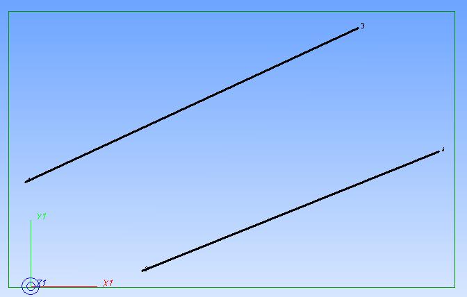

ich versuch das Ganze gerade etwas zu erweitern. Also nachdem man diese Linie gezeichnet hat erstelle ich damit eine parallele Linie im Abstand von 4mm:
HNEXT
REM  HiCAD  3 = 3-D SZENE
OPTION  3  59
REM  3D - SZENE  3 = Bearbeiten
OPTION  3 101
REM  TEILE  1 = Bearbeiten
OPTION  1 102
REM  BEARBEITEN  2 = Kantenzüge
OPTION  2 106
REM  3D KANTENZUG  S1= Parallelzug
OPTION  11 137
POINT  #
REM    Distanz :
REAL    4.000
Gibt es nun eine Möglichkeit die beiden Linien per Macro an den beiden Enden zu verbinden?
Ich möchte nämlich ein Translationsteil daraus erstellen.

Ich habs jetzt so hinbekommen, dass man nun einfach die zwei zu verbindenen Punkte auswählt und dort eine Linie entsteht. Gibt es denn noch weitere Automatisierungsmöglichkeit? Also z.B., dass die beiden Außenpunkte miteinander verbunden werden und die beiden Innenpunkte miteinander verbunden werden?
