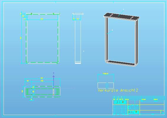

KR1.zip
Hier mal ein kleines Problemchen, dass für uns ein ganz Großes darstellen könnte. (Hoffentlich könnt Ihr die angehängte Datei öffnen)
Das Maß "550" soll auf "700" transformiert werden, sodass sich auch das Maß „6750“ auf „6900“ ändert und die Schiebetüre auf der rechten Seite ebenfalls mit-transformiert wird.
Mit der Funktion „Maßparameter“ schaffe ich das nicht, weil man nur „Rechteckbereiche“ auswählen kann.
Gibt es dafür eine einfache Lösung?
Danke!
(Für Tipps, was an dieser 2D-Konstruktion grundsätzlich falsch ist, bin ich natürlich auch dankbar)

erstellt am: 22. Mrz. 2006 22:00    Editieren oder löschen Sie diesen Beitrag!  <-- editieren / zitieren -->   Antwort mit Zitat in Fett Antwort mit kursivem Zitat    Unities abgeben: 1 Unity (wenig hilfreich, aber dennoch)2 Unities3 Unities4 Unities5 Unities6 Unities7 Unities8 Unities9 Unities10 Unities Nur für chako 10 Unities + Antwort hilfreich
KR1-ch.zip
Hallo!!!
das geht über Punkte verschieben!
Rechteck über den zu verschiebenden Bereich ziehen .. mehrfach möglich!
Die Teile gehen mit und das Maß auch!
Die Datei liegt bei! Ich hätte für den Innenbereich ein Nebenteil erstellt!
Datei für Hicad next 2006 - 1211  !

erstellt am: 26. Mrz. 2006 09:56    Editieren oder löschen Sie diesen Beitrag!  <-- editieren / zitieren -->   Antwort mit Zitat in Fett Antwort mit kursivem Zitat    Unities abgeben: 1 Unity (wenig hilfreich, aber dennoch)2 Unities3 Unities4 Unities5 Unities6 Unities7 Unities8 Unities9 Unities10 Unities

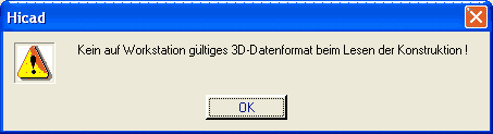

Leider funktioniert Deine Datei bei mir nicht. HiCAD jammert da irgendwas von „Datenbank“ oder so.
Macht aber nichts, weil ich es mit Deinem Tipp trotzdem geschafft habe!
Die „Punkte verschieben - Funktion“ ist nicht schlecht, besser wäre es aber wenn man beim Auswählen der Punkte einen Polygonzug als Auswahl wählen könnte. Die Auswahl mit mehreren Rechtecken deckt aber sicher 90% aller möglichen Anwendungen ab. Leider lässt sich die Verschiebung auch nicht direkt über das Maß steuern. Diese Funktion wäre sehr wichtig für uns, da wir beim „Richten“ von Geometrien, nicht unbedingt den Taschenrechner verwenden wollen (Sehr Zeitaufwändig!)
Nichts, desto trotz, hat HiCAD wieder ein kleines Plus gesammelt (Durch Deine Hilfe!), da diese 2D-Funktion eigentlich in keinem anderen Programm zur Verfügung steht. Logocad natürlich ausgenommen! Gott hab es seelig, ich glaube, ich bin in die Trauerphase eingetreten

Hallo Chako,
die Änderung mit den Parametermaßen geht im 3D wunderbar!
Im 2D mache ich das mit dem Punkte verschieben und die Maße gehen dann automatisch mit!
Dein Wunsch zu einer Geometrieänderung wäre bei Deinen eingestellten Geometriebeispielen mit einem Makro oder einer Variante lösbar!

Ich verwende derzeit eine Testlizenz von ISD: HiCAD neXt 2005 Version: 3.1.1210.5
Vorher hab ich eine „eigene“ Testlizenz verwendet, da ich es gehasst habe, dass man mit der „DEMO-Version“ nichts speichern konnte. Da tut sich ISD wieder mal nichts Gutes!
Wenn ich Deine Datei lade, bekomme ich eine Fehlermeldung, wie im Anhang beschrieben.

Hicad
erstellt am: 26. Mrz. 2006 11:20    Editieren oder löschen Sie diesen Beitrag!  <-- editieren / zitieren -->   Antwort mit Zitat in Fett Antwort mit kursivem Zitat    Unities abgeben: 1 Unity (wenig hilfreich, aber dennoch)2 Unities3 Unities4 Unities5 Unities6 Unities7 Unities8 Unities9 Unities10 Unities Nur für chako 10 Unities + Antwort hilfreich
KR1-CH-CHAKO.zip
Lieber Chako,
diese Datei müssten Sie öffnen können - habe bei der ersten Datei die Version 1211  benutzt! Sorry!

erstellt am: 09. Apr. 2006 10:17    Editieren oder löschen Sie diesen Beitrag!  <-- editieren / zitieren -->   Antwort mit Zitat in Fett Antwort mit kursivem Zitat    Unities abgeben: 1 Unity (wenig hilfreich, aber dennoch)2 Unities3 Unities4 Unities5 Unities6 Unities7 Unities8 Unities9 Unities10 Unities
HALTERUNG.zip
Das mit dem Punkte-Verschieben Makro hab ich leider noch nicht ganz verstanden. Macht aber jetzt auch nichts!
Mein derzeitiges Problem ist, dass ich bei der angehängten Zeichnung keine gesonderte Ansicht des Teil 2 machen kann.
Ich würde gerne eine abgewickelte, verkürzte Ansicht des Flachstahles in das vorhandene Blatt einfügen.
Geht das?
Übrigens muss ich hier noch anfügen, dass mir der Ton und die Qualität des HiCAD-Forums sehr zusagen.
Im Gegensatz zu DENEN seit Ihr wirklich ein netter und hilfsbereiter Haufen!
Hier geht es zu den Leuten die mich bezahlen!
ch
Dipl.-Ing. (FH) - Studiendirektor a.D.
Sehen Sie sich das Profil von ch an!   Senden Sie eine Private Message an ch  Schreiben Sie einen Gästebucheintrag für ch
Beiträge: 740
Registriert: 27.05.2001
Hicad
erstellt am: 09. Apr. 2006 16:22    Editieren oder löschen Sie diesen Beitrag!  <-- editieren / zitieren -->   Antwort mit Zitat in Fett Antwort mit kursivem Zitat    Unities abgeben: 1 Unity (wenig hilfreich, aber dennoch)2 Unities3 Unities4 Unities5 Unities6 Unities7 Unities8 Unities9 Unities10 Unities Nur für chako 10 Unities + Antwort hilfreich
Hallo Chako,
a) erzeuge eine weitere Ansicht z.B. Draufsicht vom Teil 2
b) friere Deine Ansichten alle ein bis auf dei neue Ansicht aus
    a)... ev. die Sichtbarkeit auf Hidden line vor dem Einfrieren
    der Ansichten ändern!
c) Blech abwickeln (Teil2)
d) Ansicht mit dem abgewickelten Blech antippen ..gepunkteter Rahmen
e) ...gepunkteter Rahmen - RMT Ansichtstool - Ansicht verkürzen Dokumentation Kap. 5  S. 105
f) Blech 2 linker Punkt I  - rechter Punkt I  (Länge des Blechs..)
g) Teilungspunkt links festlegen und dann rechts
h) END-Taste
i) Ansicht verschieben auf das Blatt
j) Ansicht einfrieren
fertig..
Hat es geklappt?
K. Christ

erstellt am: 10. Apr. 2006 18:42    Editieren oder löschen Sie diesen Beitrag!  <-- editieren / zitieren -->   Antwort mit Zitat in Fett Antwort mit kursivem Zitat    Unities abgeben: 1 Unity (wenig hilfreich, aber dennoch)2 Unities3 Unities4 Unities5 Unities6 Unities7 Unities8 Unities9 Unities10 Unities Nur für chako 10 Unities + Antwort hilfreich
HALTERUNG-CH1210-5.zip
Hallo Chako,
habe gestern vergessen die Datei upzuloaden..
War das die Lösung die Sie suchten?
Liebe Grüße
K. Christ
Fachschule für Technik - Technikerschule
Heilbronn
http://home.wms-hn.de/~christ/christ1.html
