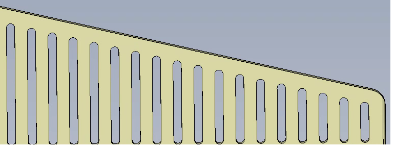

hat jemand eine Idee wie ich ein Muster aus Langlöchern erstellen kann wenn das eine Ende des Langloches an einer Schräge und das andere Ende des langloches un einer geraden in immer gleichem Abstand ausgerichtet werden soll.
Die rechte und linke Seite der Fläche bleibt immer gleich. Die untere Seite kann sich in der Länge ändern. Damit ändert sich ja automatisch die Schräge.
Und je nach Länge muss ein entsprechendes Langloch erzeugt werden . Ähnlich wie im Foto.
Mein Ansatz war jeweils oben und unten einen Halbkreis mustern. Was auch klappt. Aber die Verbindung dazwischen will nicht Mustern Dachte das es Mustern der Richtung " bis Nächste" sein könnte aber das klappt leider nicht.
hab mal das teil und Foto hochgeladen.
Vielen Dank.

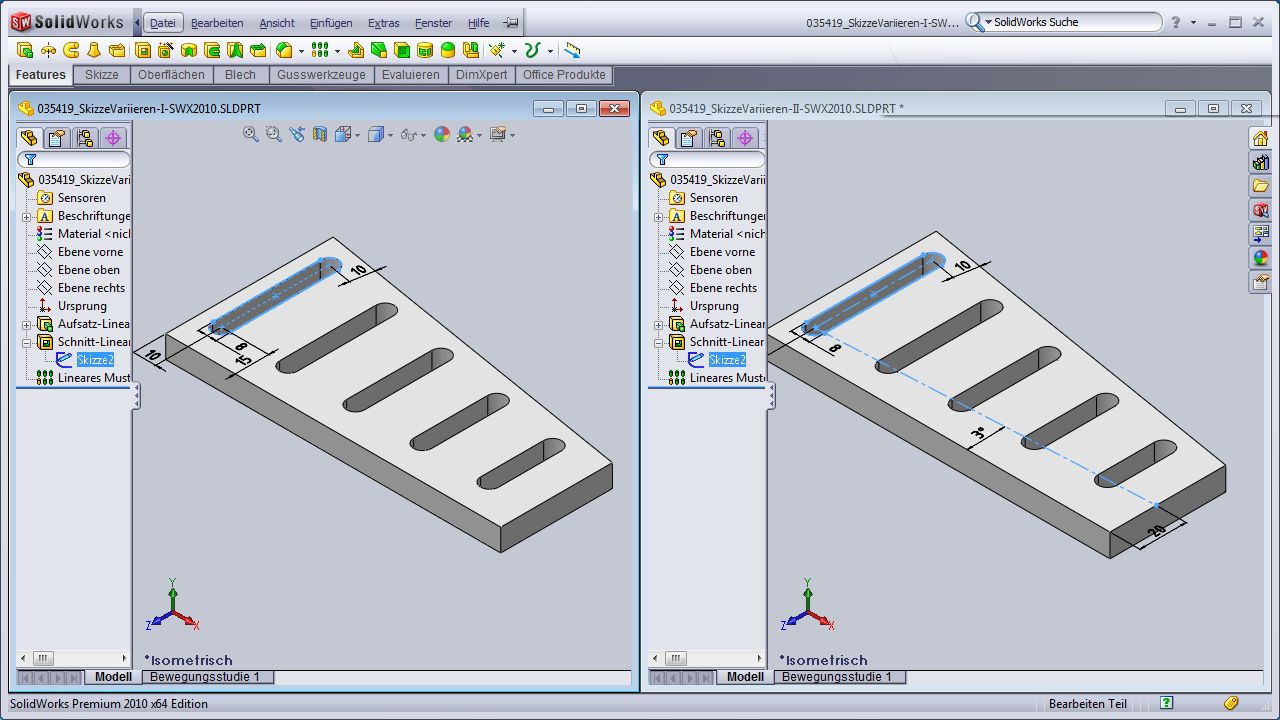

Hi locol1011,
ich hab leider kein 2024
Für mich sieht das aus wie das Beispiel aus der SolidWorks-Hilfe Skizze variieren...
Ich hab ein Video schon mal hier im Beitrag hochgeladen: https://ww3.cad.de/foren/ubb/Forum2/HTML/017741.shtml#000004
Das bezieht sich jetzt nur auf ein Loch. Ich bin aber sicher, dass Du es (wie in der SolidWorks-Hilfe zu sehen) auf ein Langloch übertragen kannst.

Das hatte ich auch gesehen. es mustert aber nur eine gleichbleibende Geometrie. Das Loch ändert sich nicht.
Ich bekomme es nicht auf ein "variables" Langloch gemustert.

035419_SkizzeVariieren-I-SWX2010.SLDPRT
035419_SkizzeVariieren-II-SWX2010.SLDPRT
Original erstellt von locol1011:
Skizze Variieren funktioniert bei gleichen Abständen des Musters (Abstand zwischen den Langlöchern).
Die Länge des Langlochs kannst Du durch Randbedingungen festlegen (Bemaßungen oder Beziehungen). Schau Dir die beiden Beispiele an und Du kannst es verstehen
HTH

...und den Haken bei Geometriemuster rausnehmen

035419_SkizzeVariieren-III-SWX2010.mp4
035419_SkizzeVariieren-III-SWX2010.SLDPRT
zur Ergänzung

Wow, mir war bisher nicht bewusst, das man die Richtung der Muster auf ein Maß angeben kann.
Wenn man nämlich eine Linie/Kante als Richtungszeiger verwendet klappt es nicht, da dann der Haken für "Skizze variieren" nicht anwählbar ist, da er schlichtweg nicht auftaucht..
Wieder was gelernt. Vielen Dank.
