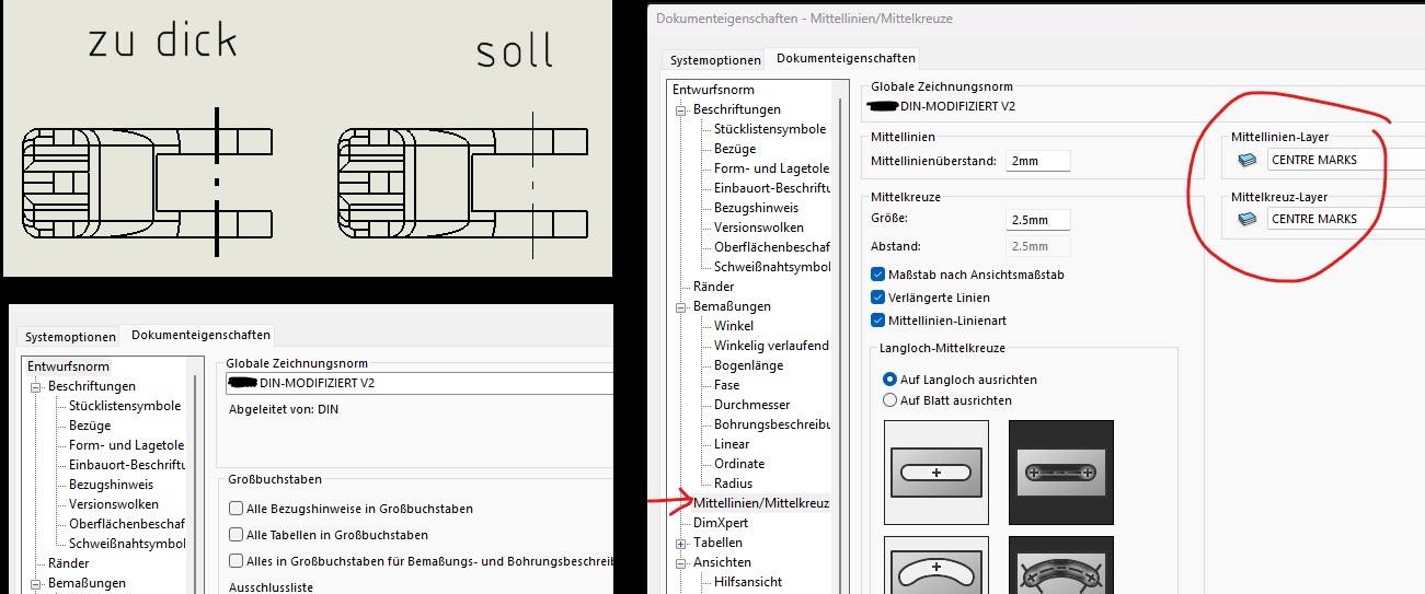

Hallo Zusammen,
hier mal 2 Anliegen wo ich auf das Schwarmwissen des Forums hoffe:
1. Nach dem Umstieg auf SW2025 sind trotz eingestellter Zeichnungsnorm und Linen die Mittellinien auf einmal zu dick (vor dem Update war alles ok). Ich bekomme es in den Einstellungen nicht hin und das hat zuviel manuelle Nacharbeit zur Folge, dass man alle Mittellinien extra im Layer- oder Linieneinstellungen umstellen muss. Die Dokumentenvorlagen wurden von 2023 übernommen.
wenn ich eine aus der Ansichtspalette eine Bauteilansicht aufs Blatt ziehe, dann ist die Mittellinine wie links dargestellt schwarz und dick.
https://ww3.cad.de/foren/ubb/Forum2/HTML/034888.shtml half leider nicht weiter
mit der KI drehe ich mich nur im Kreis.
Folgendes habe ich probiert:
Layer bei Mittellininen auf "-kein-" stellen. Im Blatt standardmäßig "-per norm-" ausgewählt. Trotzdem kommt die Mittellinie zu dick aufs Blatt.
[Hier macht es keinen Unterschied ob ich die Mittellinien automatisch erzeuge oder von Hand setze. So oder so wird die Mitellinie dick. Nur durch das händische abändern wird die Mittellinie dünn]
Erzeuge ich einen extra Layer mit dünner, dunkelgrüner Strichpunktlinie (CENTRE MARKS) und setze die Mittellinien Einstellungen drauf verhält sich das wie folgt:
Ansichtspalette eine Bauteilansicht aufs Blatt ziehe, dann ist die Mittellinine wie links dargestellt schwarz und dick. Die Mittellinie sitzt die aber auch sichtig auf dem Layer CENTRE MARKS.
- Wähle ich den Layer erneut aus wird die Mittellinine wie gewünscht eine dünne, dunkelgrüne Strichpunktlinie.
- Nur im Layer die Farbe auf default setzen, ändert nur die Farbe nach dunkel grün aber nicht die Liniendicke, die bleibt fett.
Auch verstehe ich nicht, warum bei neu erzeugten Elementen auf dem Blatt die Layer grundsätzlich auf schwarz stehen und "default/Standard" in der Layerfarbe abgewählt ist.

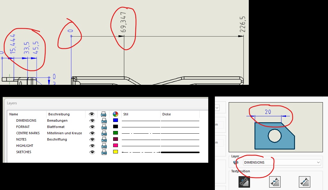

2. wo wir beim zweiten Problem wären:
https://www.youtube.com/watch?v=Oq6p168Qukg ich habe bei der oberen Problemrecherche in diesem Video gelernt, das sich beliebig Layer und Farben vergeben kann. Macht es so sogar vllt für unachtsame Fertiger nochmal etwas besser zu lesen, als reine schwarz/weiß Zeichnungen.
Habe mal für verschiedene Aufgaben: Layer und Farben definiert und diese in den Dokumenteneigenschaften umgeändert und abgespeichert.
Die hinzugefügten Bemaßungen oder Beschriftungen werden auch im richtigen Layer aufs Blatt gesetzt, NUR dass die zu 99% grundsätzlich auf schwarz stehen und "default/Standard" in der Layerfarbe nicht ausgewählt ist.
Ähnlich wie hier beschrieben: https://www.youtube.com/watch?v=mvZlqc7DRXo
Bei Kettenbemaßungen besonders komisch, die 0 ist immer blau (wie sie soll und sitzt auch auf dem DIMENSIONS Layer, "Standard" Checkbox bei Liniennfarbe aktiv) und die Kettenmaße sind beim setzen noch blau, wenn sie dann gesetzt sind auf schwarz und "standard" ist als Linienfarbe abgewählt (Layer stimmt mit DIMENSIONS).
Was auch nicht geholfen hat: System optionen/Farben/Button "Farben auf standarad zurücksetzen"
Gibts irgendwo eine globale Einstellung, wo man neu gesetzte Elemente die Linenfarbe schwarz aufdrückt und die Linenfarbeinstellung "standard" abgewählt wird? Wenn ich so eine Einstellung abwählen kann, dann klappt vllt die Layerdarstellung sauber und ich hätte evtl beide Probleme gelöst.

das könnte die Erklärung für Punkt 1 sein:
https://faq.bechtle-cad.com/index.php?solution_id=1676
viele Grüße

Habe das mal alles ausprobiert, das hat tatsächlich beide Probleme auf einmal gelöst <3 DANKE!
Setze noch den Blattformatlayer in den Dokumentenvorlagen auf "-Per Norm-", dann macht der meine Mittellininen & -kreuze so wie in meiner Layervoreinstellung (dunkelgrün, dünn, Strichpunkt)
