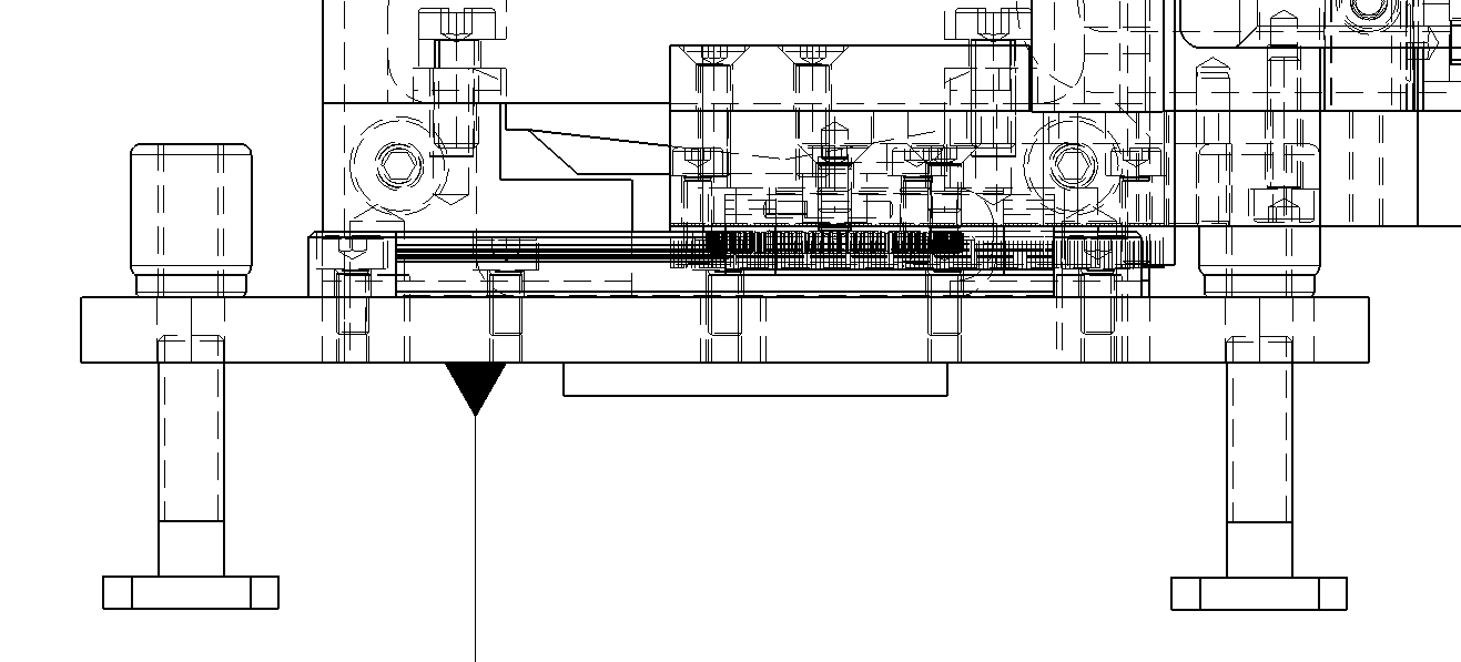

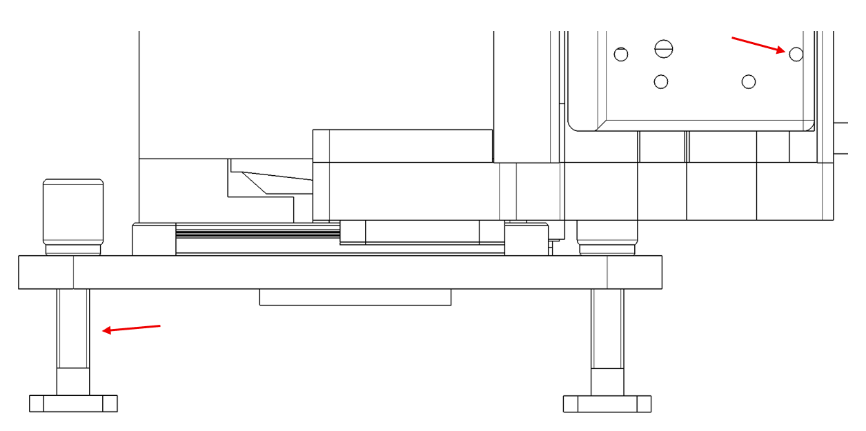

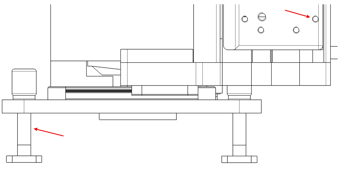

seit ein paar Monaten arbeiten wir mit SW26. Jetzt habe ich bei einer Baugruppenzeichnung Gewindedarstellungsprobleme. Entweder es wird nur das Außengewinde und nicht das Innengewinde (siehe Bild 1) dargestellt oder umgekehrt (siehe Bild 2). Bei Anzeigeart mit verdeckten Kanten wird das Gewinde als verdeckte Kante dargestellt, nachdem es kurz als dünne Linie aufgeblitzt war (siehe Bild 3).

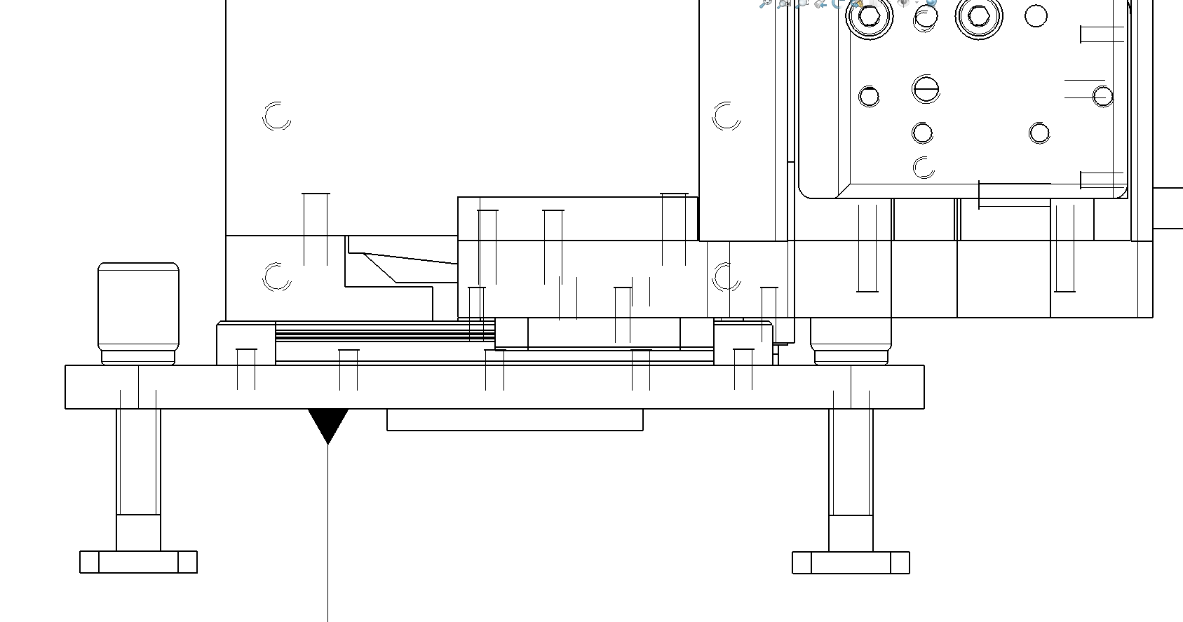

Bei der Gewindedarstellungsqualität in der Ansicht kommt bei "Entwurfsqualität" Bild 4 heraus. Es werden alle Gewinde und in voller Länge angezeigt.
Es handelt sich hier um eine kleine Baugruppe.

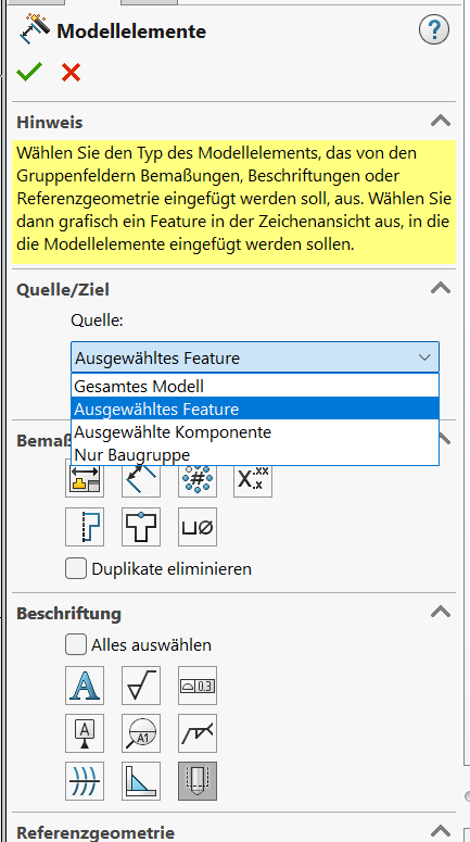

Bei "Einfügen - Modellelemente" gibt es oben die Option "Quelle:"
- gesamtes Modell // Ausgewähltes Feature // Ausgewählte Komponente // Nur Baugruppe
- Darunter noch "In alle Ansichten importieren"
Ich glaube damit ballert man sich sehr schnell alle Gewinde (und sonstige) rein.
Dann gibt es noch bei "Ansicht - Ausblenden/Einblenden" fast ganz unten "Beschriftung"
das Icon funktioniert wie ein Kugelschreiber rastend. Damit kann man Beschriftungen (also auch Gewinde) ausblenden und wieder einblenden.
Vielleicht hilft die Funktion auch beim Aufräumen.
Eine Umkehrfunktion zum Gewinde reinholen kenne ich nicht - wäre vielleicht ein Makro-Projekt?

danke für deine Ideen. Habe ich so auch schon gemacht. Die Gewinde sind auch alle da, siehe Bild 1, 3 (leider nur als Unsichtbare dargestellt) und 4 (was auch nicht passt), sie werden nur nicht korrekt bzw. dauerhaft (nach einem Neuaufbau sind sie dann schon mal weg) dargestellt.
Mein Verdacht ist, dass die Baugruppe (wenn auch klein) für SW zu groß ist um Gewinde korrekt darzustellen.
Gibt es da vielleicht irgendeine Einstellung?
