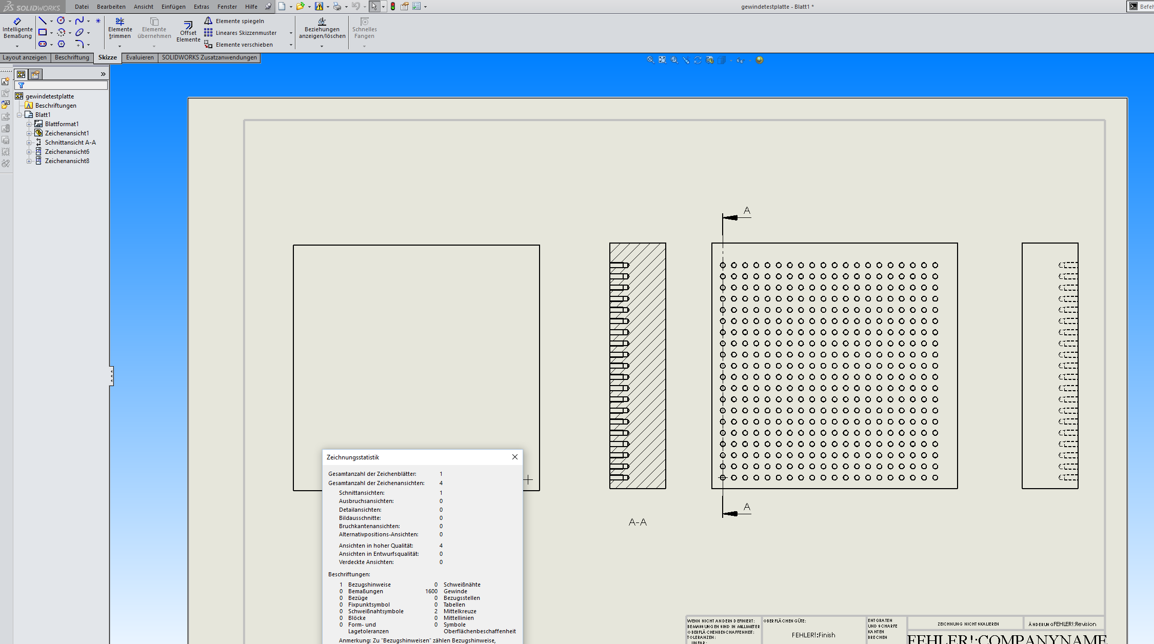

Moin.
Wie im Titel schon gesagt, habe ich hier eine Zeichnung eines Parts mit einigen Gewinden.
Die Zeichnungsstatistik sagt im Moment: 3211 Gewinde in 13 Ansichten.
Die Backgroundprozesse sldbgproc laufen ewig lange.
Merkwürdig: Selbst wenn ich im Part alle Gewinde unterdrücke, nimmt die Anzahl in der Zeichnungsstatistik nicht signifikant ab und die sldbgprocs laufen trotzdem ziemlich lange.
Baue ich mir für die einzelnen Ansichten spezielle Konfigurationen, in denen nur die Gewinde nicht unterdrückt sind, die man in der jeweiligen Ansicht auch sehen kann, erscheint alles genau so langsam wie mit allen Gewinden. Auch die Statistik zeigt die volle Anzahl an.
Von Baugruppen-Ableitungen kenne ich so etwas schon, bei Parts ist mir das neu und umso nerviger, weil ich die Darstellung der Gewinde ja nicht verhindern kann.
Da das Abspeichern der Zeichnung bei laufenden Ansichts-Sanduhren ja nicht unbedingt guter Stil ist und bei unserer Datenbank zudem auch etwas risikoreich ist, stellt diese Zeichnung (und andere gleich aussehende) ein gewisses Problem für uns dar.
Ich bin mit Tricks und Methodik jetzt langsam am Ende.
Hat von Euch noch jemand einen Rat?
Gruß, Torsten
Edit: SWX2013 SP5.0

- Vollständig durchgerechnet sagt die Zeichnungsstatistik jetzt 2664 Gewinde
- Bei ausgeschalteter Gewindedarstellung sagt die Zeichnungsstatistik: 2144 Gewinde
- Bei Unterdrückung aller Gewinde im Modell sagt die Zeichnungsstatistik: 2144 Gewinde
Irgendwo schwirren in der Zeichnung 2144 Gewinde rum, die nirgendwo herkommen, aber wohl immer noch mittels sldbgproc in hohe Qualität umgerechnet werden.
Wie kriege ich die jetzt weg?
Blatt kopieren hilft nicht, da habe ich auf dem kopierten Blatt denselben Effekt.
Makro mit "DeleteAllCosmeticThreads" funzt auch nicht, war auch eher eine Verzweiflungstat...
Und wie passiert so etwas? Beim Konvertieren?

Ich lösche die Ansichten nacheinander und schaue, wie sich die Zahl in der Zeichnungsstatistik verändert.
Habe 13 Ansichten und pro Ansicht verringert sich die Anzahl etwa konstant um 156 Gewinde.
Im Part sind wesentlich mehr.
So ganz durchschaue ich die Logik noch nicht.
Ich denke noch mal weiter.

So.
Bei den 156 Gewinden pro Ansicht, die mir die Zeichnungsstatistik anzeigt, handelt es sich also keineswegs um Gewinde, die in der Ansicht dargestellt werden.
Die 156 ist die Anzahl der Gewinde im Part, wenn ich die Muster nicht mitzähle.
Ok, das wusste ich bislang noch nicht. Schön.
Was lerne ich jetzt daraus?
Muster unterdrücken bringt absolut gar nichts für die Geschwindigkeit beim Umrechnen der Ansichten in hohe Qualität der Gewindedarstellung?
Jetzt ist mir zumindest klar, warum mein Versuch, für jede einzelne Ansicht Konfigs zu erstellen, wo nur die sichtbaren Gewinde drin sind, gescheitert ist. Durch die Maßnahme hat sich nämlich nicht die Anzahl der Gewinde im Part verringert, sondern durch die jeweils zusätzliche Konfiguration hat sich die Anzahl der Gewinde sogar erhöht.
Ich fahr' jetzt nach Hause und denk' die Fahrt über mal bei ACDC nach, welche Schlüsse ich jetzt daraus ziehen muss.

gewindetestplatte.zip
Mahlzeit.
Anbei Testobjekt.
Die Zeichnung zeigt 4 Ansichten einer Platte mit einem Gewinde.
Zeichnungsstatistik bei mir: 3204Gewinde (SWX2013 SP5.0)
Fragt mich bitte nicht nach der Logik.
Könntet Ihr vielleicht auch mal probieren?
Vielleicht hat sich in den letzten Jahren ja etwas getan.
Gruß, Torsten
PS: Ob da tatsächlich auch 3204 Gewinde in hohe Qualität umgerechnet werden, vermag ich im Moment noch nicht zu beurteilen.
Inwieweit die Anzahl in der Zeichnungsstatistik sich überhaupt auf die Performance auswirkt, auch nicht.
Mal sehen.
Torsten Niemeier
Maschinenbau Ingenieur
Beiträge: 3828
Registriert: 21.06.2001
** CSWP 04/2011 **
** CSWE 08/2011 **
erstellt am: 15. Mrz. 2016 12:50    Editieren oder löschen Sie diesen Beitrag!  <-- editieren / zitieren -->   Antwort mit Zitat in Fett Antwort mit kursivem Zitat    Unities abgeben: 1 Unity (wenig hilfreich, aber dennoch)2 Unities3 Unities4 Unities5 Unities6 Unities7 Unities8 Unities9 Unities10 Unities
@Christian:
Bei ausgeschalteter Option "Elemente von verdeckten Features einschließen" und Kopieren von einer der Ansichten, erhöht sich die Anzahl der Gewinde um etwa 800.
Wäre auch merkwürdig, wenn diese Option da mit hineinspielt.
Aber ok, ich probiere jetzt alles aus.
Gruß, Torsten
Christian_W
Konstrukteur (Dipl-Ing)

... Kopieren von einer der Ansichten, erhöht sich die Anzahl der Gewinde um etwa 800.
Hallo Torsten,
ich würde den Einfluss eher beim Erzeugen der Ansicht vermuten, nicht beim Kopieren.
wenn es überhaupt Einfluss hat ...
muss mal den anderen Rechner mit der neueren Version SWX starten ...
Gruß, Christian
Torsten Niemeier
Beiträge: 3828
** CSWP 04/2011 **
** CSWE 08/2011 **
erstellt am: 15. Mrz. 2016 13:22    Editieren oder löschen Sie diesen Beitrag!  <-- editieren / zitieren -->   Antwort mit Zitat in Fett Antwort mit kursivem Zitat    Unities abgeben: 1 Unity (wenig hilfreich, aber dennoch)2 Unities3 Unities4 Unities5 Unities6 Unities7 Unities8 Unities9 Unities10 Unities
Hallo Christian.
Die Frage ist aber auch: woher kommen die 800?
Vermutung: Sobald eine Ansicht auf 'verdeckte Kanten darstellen' geschaltet wird, verdoppelt sich die Anzahl für alle Ansichten.
Gruß, Torsten
Robert Hess
Maschinenbautechniker
Beiträge: 2533
Registriert: 16.06.2000
nVidia Quadro K4100 - 4 GB
SWX seit 1998
erstellt am: 17. Mrz. 2016 08:21    Editieren oder löschen Sie diesen Beitrag!  <-- editieren / zitieren -->   Antwort mit Zitat in Fett Antwort mit kursivem Zitat    Unities abgeben: 1 Unity (wenig hilfreich, aber dennoch)2 Unities3 Unities4 Unities5 Unities6 Unities7 Unities8 Unities9 Unities10 Unities Nur für Torsten Niemeier 10 Unities + Antwort hilfreich
Hallo Thorsten,
ich habe leider kein SW2013 mehr, aber in SW2015 sind es bei 4 Ansichten 1600 Gewinde (400 Gewinde pro Ansicht), also in meinen Augen alles gut. Auch in SW2016 ist alles genauso.
Gruß Robert
P.S.: Die Gewindedarstellung fehlte. Darum hab ich mir das mal näher angeschaut. Warum machst Du das mit dem Mustern so "komisch", ich meine das es in der ersten Gewindebohrungen doppelt gemacht wird. Hatte mich in SW2016 eine Fehlermeldung drauf aufmerksam gemacht. Zur Info
Christian_W
Hi Torsten,
ich hab das mal vorwärts und rückwärts mit der 2014SP5 getestet, mit und ohne Bohrassi...
Bei mir werden die Gewinde immer nur pro Ansicht angezeigt.
Ein Gewinde in 6 Ansichten = 6 Gewindebeschriftungen
Zwei Gewinde in 6 Ansichten = 12 usw.
Ich würde mal sagen, es liegt an de 2013, aber die hatten wir nie im Einsatz.
Grüße von der Saar
Uwe Blum
www.hydac.com/

erstellt am: 18. Mrz. 2016 12:51    Editieren oder löschen Sie diesen Beitrag!  <-- editieren / zitieren -->   Antwort mit Zitat in Fett Antwort mit kursivem Zitat    Unities abgeben: 1 Unity (wenig hilfreich, aber dennoch)2 Unities3 Unities4 Unities5 Unities6 Unities7 Unities8 Unities9 Unities10 Unities
Original erstellt von Robert Hess:
Hallo Thorsten,
Gruß Robert
Hallo Robert.
Also 2015 zeigt in der Statistik 1600 Gewinde, selbst wenn in der Zeichnung nur 4 Gewinde zu sehen sind?
Also wenn die Zeichnung auf der Konfig mit dem einen Gewinde beruht?
Ich finde das ist nicht 'alles gut'.
Die 400 Gewinde sind über die Skizze gemustert, weil mein SWX Feature-gemusterte Gewinde in der Statistik nicht mitzählt, siehe oben.
Und da ich ja die Diskrepanz darstellen wollte, habe ich das eben so gemacht.
Gruß, Torsten
Robert Hess
Beiträge: 2533
SWX seit 1998
erstellt am: 18. Mrz. 2016 13:34    Editieren oder löschen Sie diesen Beitrag!  <-- editieren / zitieren -->   Antwort mit Zitat in Fett Antwort mit kursivem Zitat    Unities abgeben: 1 Unity (wenig hilfreich, aber dennoch)2 Unities3 Unities4 Unities5 Unities6 Unities7 Unities8 Unities9 Unities10 Unities Nur für Torsten Niemeier 10 Unities + Antwort hilfreich
Hallo Thorsten,
bei mir sind auch nur 4 Gewinde da, wenn es nicht mehr im Modell gibt. Ich habe nur 1 Konfig im Teil.
Wenn das zweite Bohrungsfeature noch unterdrückt vorhanden ist dann allerdings macht die Zeichnungsstatistik Quatsch.
Das mit dem Mustern bezog sich nicht darauf, ob Du das mit einem Linearen Feature-Muster machst oder mit Punkten im Bohrungsassistenten, sondern warum das zweite Bohrungsfeature auch nochmal eine Gewindebohrungen in die erste Gewindebohrung rein macht?
Ich kenne das aus der Vergangenheit das es manchmal recht merkwürdige Auswirkungen nach sich zieht. Das ist mir nur aufgefallen und ich fand es erwähnenswert.
Gruß Robert Hess
Das war ja mein Kritikpunkt.
Und das wollte ich ja wissen, ob das immer noch so ist.
Ob ich nochmal eine Bohrung in die bereits vorhandene schieße, da habe ich gar nicht drüber nachgedacht. Ist für den Test aber auch eigentlich egal.
Bist Du Dir sicher, dass nur die Zeichnungsstatistik Quatsch macht, oder kommt es Dir nicht auch unglaublich langsam vor, wenn man z.B. dieses eine Gewinde etwas verschiebt und dann auf den Neuaufbau der Zeichnung wartet?
Im Hintergrund werden da IMHO irgendwie die 400 Gewinde, die auf der Zeichnung ja gar nicht auftauchen, zumindest 'mitbehandelt'.
Gruß, Torsten
Robert Hess
Beiträge: 2533
SWX seit 1998
erstellt am: 18. Mrz. 2016 14:16    Editieren oder löschen Sie diesen Beitrag!  <-- editieren / zitieren -->   Antwort mit Zitat in Fett Antwort mit kursivem Zitat    Unities abgeben: 1 Unity (wenig hilfreich, aber dennoch)2 Unities3 Unities4 Unities5 Unities6 Unities7 Unities8 Unities9 Unities10 Unities Nur für Torsten Niemeier 10 Unities + Antwort hilfreich
Hallo Thorsten,
das ist mir gar nicht in den Sinn gekommen. Entweder da oder gelöscht das Feature. Darum konnte ich Dir nicht folgen mit Deiner "Kritik" an der Statistik.
Bei mir dauert eine Änderung ca. 7-8 Sek im Modell, wenn ich die/einige Punkte verschoben habe und die Ampel betätigt habe (wenn die 400 Gewindebohrungen da sind)
und ich wechsel dann in die Zeichnung und dann dauert dort der Vorgang max. 2 sek. bis ich wieder weiterarbeiten kann und die Ansicht aktualisiert ist.
Gruß Robert Hess
