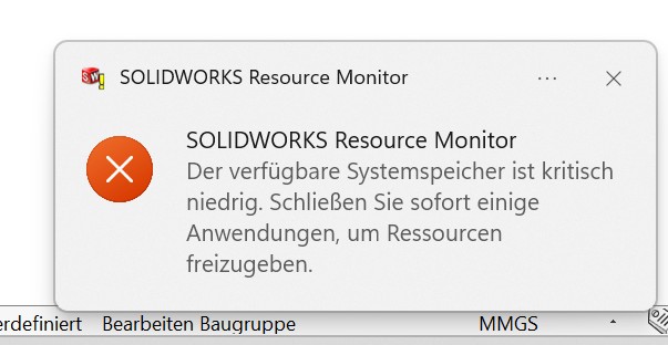

seit ich einen neue Registrierkasse habe meint SWX, dass die Ressourcen knapp sind.
Bei meinen wenigen Teilen (übrigens so viele wie bei dem früheren PC) kann das doch eigentlich gar nicht sein.
Ich habe jetzt einen NB DELL Precision 7680 (32 GB RAM, RTX 2000)
Die Suche im Netz hat mir keine Erleuchtung gebracht.
Kann jemand helfen, der ähnliches erlebt?
Grüße, Micha

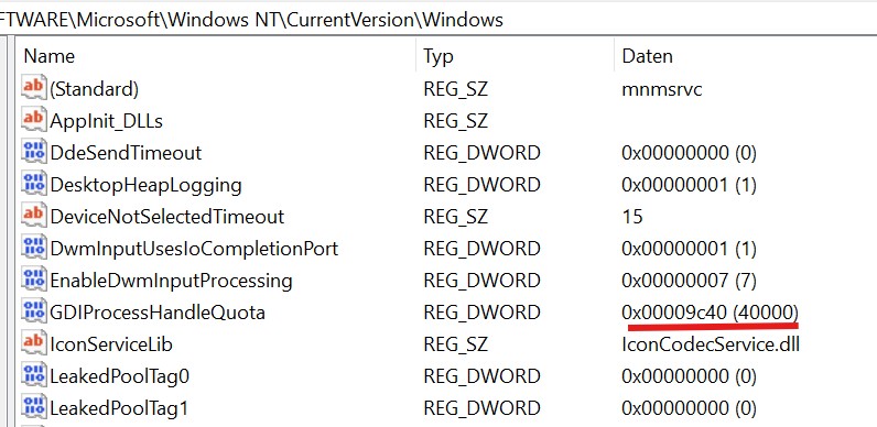

ich habe das mal auf 40.000 gestellt.
Mal sehen ob es sich besser verhält.

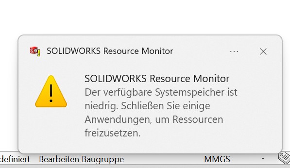

Gestern Abend habe ich den Reg-Hack gleich umgesetzt. Siehe Bild...
Jetzt kommt die Meldung (siehe erster Post) schon wieder....
Vielleicht doch auf 65k erhöhen?
Im SWX ist nicht viel offen...ca. 10 Teile in einigen BGs. Aber im Edge ist einiges an TABs offen. Konkurrieren die beiden Systeme?
