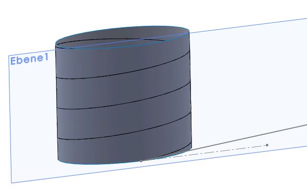

bzgl. der konstanten Steigung habe ich es so gelöst, dass ich das oval als Oberfläche ausgetragen habe. Daran tangential eine Ebene gelegt und darauf eine Skizze gestartet. Dort einfach eine Linie mit der gewünschten Steigung zeichnen und mittels Umwickeln auf die Oberfläche übertragen.

Und ans Umwickeln hatte ich auch gedacht. Das Problem mit den verschiedenen Steigungen hatte ich schon öfters. Es ist nur niemanden bisher aufgefallen.

Ich bekomme mein Langloch nur genau 1x umwickelt. Dann streikt alles. Geanuso muss ich unbedingt in der Skizzenmitte beginnen. Es ist auch egal ob die Skizze auf einer Hauptebene oder Ebene1 liegt. Ich habe eine Gleichung, die den Umfang berechnet.
Dann ist mit SW2024 meine Gleichung gelb. Früher konnte ich gesteuerte Maße in einer Gleichung benutzen können.
