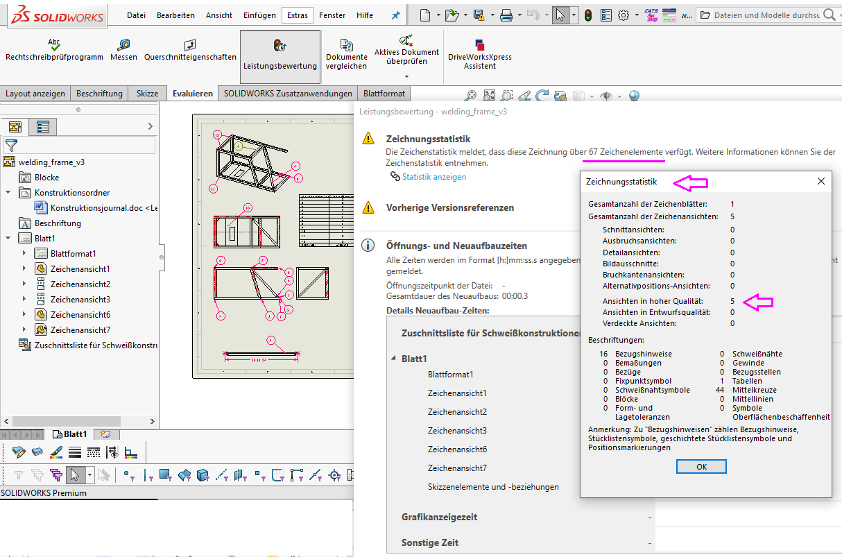

Zu Deinem ersten Post:
Langsame Baugruppe? (du hast ja schon viel reduziert dargestellt)
oder langsame Zeichnung ? (dann schicke doch mal ScreenShots
aus Statistik der langsamen Zg, wie im Anhang)
Viel Spaß beim Konvertieren !

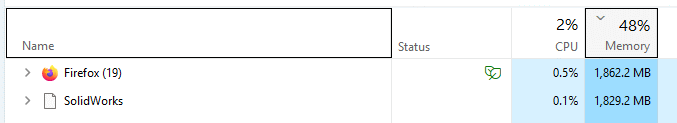

Über den Tag wird es immer langsamer, auch bei Einzelteilen, selbst bei Flach 60x10mm - 150mm lang mit 2x Ø9mm. Da dauert es beim Bemaßen auch, nachm Neustart gehts eigentlich wieder.

ueber den Tag muellt SW irgendwie den Speicher zu. Auf einmal meldet es, dass der Speicher voll ist, sogar bloss mit einem Einzelteil. Wenn es nicht schon vorher abstuerzt. Ist also nicht dein Rechner.
Keine Ahnung bezueglich Grafik, ist auch Murks, auf einmal wird alles durchsichtig.
Wahrscheinlich besser, prophylaktisch neu zu starten paar mal am Tag.
Dass sich PDM ab und an mal aufhaengt und den Explorer in den Orkus befoerdert, auch nicht dein Rechner schuld.
Firefox nimmt mehr Speicher als SW, aber SW ist gerade heim gegangen wegs Speichermangel. Vielleicht mal nach Open Source CAD schauen?
Mit Abstürzen habe ich an sich gar keine Probleme. er meldet zwar immer, dass er wenig speicher hat, aber abstürze hat er deswegen nur sehr selten.

"Anbei ein Bild von üblichen Baugruppen, maximal 6000 Teile und mit ca. 1000 Unterbaugruppen"
Wenn davon im Hintergrund etwas geöffnet ist, wirds bitter mit 16GB Ram.
Zumal er schrieb das noch andere Anwendungen laufen.
Ein Blick in den Taskmanager wird Erleuchtung bringen.
