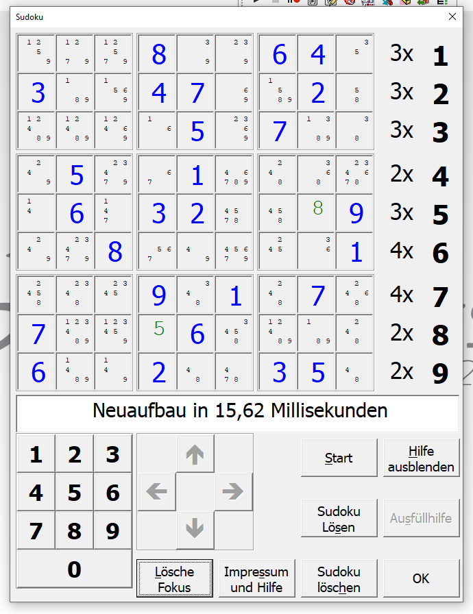

Rechenzeit zu verbrauchen erzeugt ein komisches Gefühl. Ich lernte Programmieren auf einen KC85/4 mit U880 oder Z80 Prozessor. Zuerst Basic Interpreter und später Maschinensprache. Kein Assembler. Richtig Byte für Byte. Da war Zeit immer ein Thema. Deshalb reagiere ich heute noch empfindlich.
Ich habe mir in VBA eine Sudoku Hilfe gebastelt. Auf WinCE hatte ich ein Programm mit einer guten Hilfe. So was nie wieder gefunden. Also selbst gemacht. Mit der Bruce Force Methode noch selbst lösen lassen. Da gelernt, dass man sich selbst aufrufen kann.
Wenn ich VBA auf das Sudoku los lasse:
https://en.wikipedia.org/wiki/Sudoku_solving_algorithms
hatte ich früher rund eine halbe Stunde gebraucht, etwas optimiert 20 bis 25 Minuten. Sogar einen Check eingebaut, der frühzeitig erkennt, ob ein Fehler vorliegt. Aber der Check fras mehr Rechenzeit.
Dann wollte ich wissen, wie viel Lösungen im Sudoku es gibt. ich habe sogar eine Möglichkeit geschaffen, Zahlen größer longlong aufzunehem. Da wurde jedes bisshen optimiert. Ich merkte da, dass bei 64 Bit longlong oder LongPtr schneller ist als Integer, trotz der kleinen Zahlen. Es steht zwar überall, nur ich glaubte es nicht. Als ich grob überschlug, wie lange es dauern würde, gab ich auf. Aber auch da gemerkt, es ist schon wichtig wie die Schleifen gestaltet werden.
Nein normal fällt es nicht auf. Bis auf mein blödes Gefühl. Was vor der Laufzeit fertig ist, wird nicht ständig neu gerechnet.

... Da war Zeit immer ein Thema. Deshalb reagiere ich heute noch empfindlich...
Rechenzeit und Speicherplatz waren mal teures Gut ...  vergisst man heute gerne mal und dann werden die Programme immer größer und brauchen schnellere Prozessoren.
Auf Sudoku loslassen ...  Da ist vielleicht nicht nur der Algoritmus ausschlaggebend, sondern auch die Programmiersprache.
Hab mal eins mit Tactonworks in Solidworks definiert. Da kann man jede Zahl vorgeben und bekommt sofort die erste passende Lösung dazu - auch als Modell . angezeigt. gefühlt halt sofort.
Im Hintergrund werkelt meines Wissens Prolog und man muss "nur" 27 Regeln definieren, dass jeweils 9 Zahlen unterschiedlich sein müssen. Dazu natürlich noch eine mehr oder weniger geschickte Eingabemöglichkeit für die 81 Felder und die Kopplung an das Modell definieren.

Ja Speicher und Rechenzeit. VBA compelliert wenigstens. Wenn ich an einen Interpreter denke.
Kenn ich nicht. Noch nie gehört.
Die Standardsudoku löst das VBA auch in ein paar Millisekunden. Das eine Sudoku was ich meine, wurde für den Computer "optimiert". Da braucht VBA schon länger. Die erste Zeile zum Beispiel ist komplett leer. Und das Ergebnis ist von 9 an absteigend. Da rechnet sich der PC kaputt. Ich müsste mal einen Zähler einbauen wie oft testweise eine Zahl in ein Feld gesetzt wird.
Damals hatte ich schon Panik gehabt nur die Ausgabe zu realisieren. Für den U880 wäre das der reinste Horror.
9 Zeilen
9 Spalten
9 Zahlen
Irgendwas war noch 9x und noch was. Ich kam für einen AUfbau auf über 60000 Schleifendurchlaufe. Aber VBA baut es in rund 15ms auf. Im Bild ist das Sudoku. Ich muss für jede Zelle prüfen welche Zahl rein geht. Die kleinen Zahlen ändern sich automatisch, oder manuell wenn gewünscht. Problematisch war die Tastatur. VBA nimmt im Formular keine Tasten auf, nur Buttons empfangen die Tasten. Einfachklick trägt die Zahl ein, Doppelklick löscht die kleine Zahl raus. Man sieht auch wieviele Lösungen das Sudoku hat oder ob es überhaupt lösbar ist.
Ich suche gerade meine Funktionen zusammen und speichere die um. Dabei wieder einen Bug entdeckt. Wie es halt so ist
