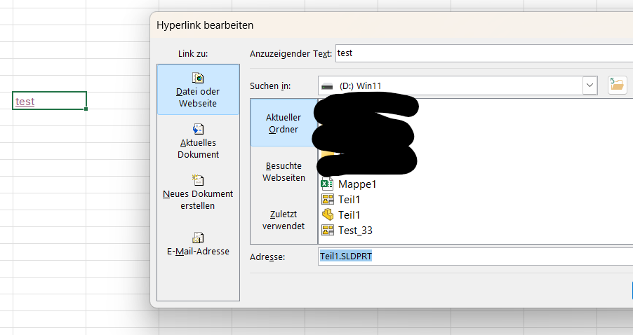

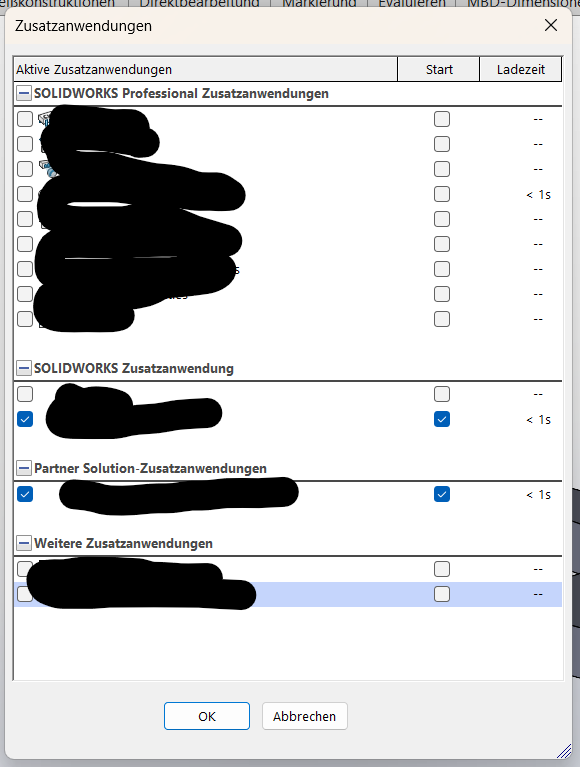

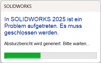

Beispiel:
Teil1 im Dateiexplorer doppel angeklickt.
Alle Zusatzanwendungen werden geladen.
(siehe Bild 1)
Hyperlink in einer Excelzelle erstellt.
(Siehe Bild 2)
Hyperlink angeklickt.
Solidworks startet, aber es fehlen fast alle Zusatzanwendungen.
(siehe Bild 3)
Nach dem Teil1 wiederholt oder Teil2 in Excel angeklickt wird, stürtzt  Solidworks ab.
Im Taskmanager tauchen alle Prozesse von Solidworks mehrfach auf.

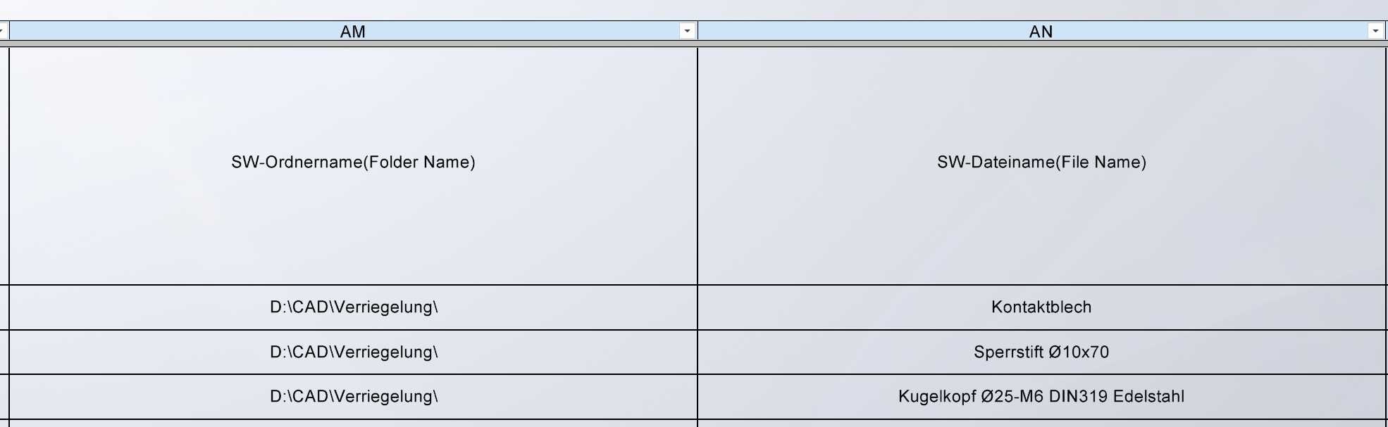

Zusätzlich Frage:
Gibt es eine Möglichkeit, dass Solidworks in den Stücklisten den Dateinamen incl. Erweiterung (SLDPRT,SLDASM) ablegt?
[Diese Nachricht wurde von HOJAhelmut am 20. Mai. 2025 editiert.]

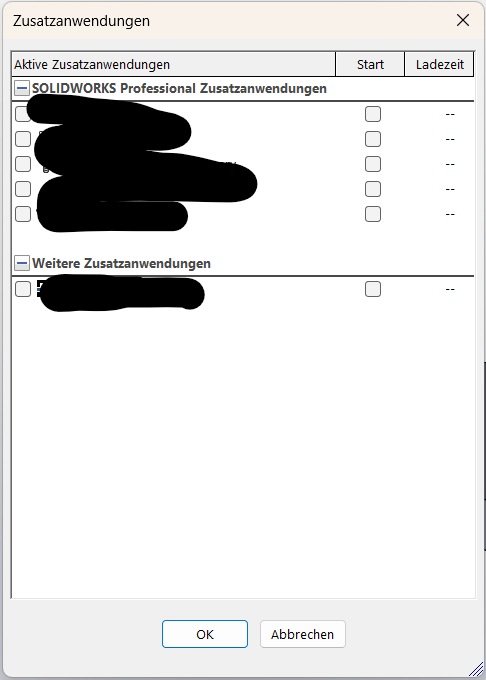

bei mir ist es mit SWX2021 nachvollziehbar.
Bei einem laufenden Solidworks, wird die Datei darin geöffnet.
ohne laufendes SolidWorks wird eins gestartet, aber ebenfalls nur die Hälfte der Zusatzanwendungen gelistet.
Da die Zusatzanwendungen regelrecht ausgelistet sind, nehme ich an, dass irgendwie das profil beim Starten von SolidWorks nicht richtig ausgelesen wird.
evtl genügt, wenn du einen Startbutton anlegst, um einmalig SolidWorks zu starten, danach funktionieren die Links dann bei mir zumindest.

Original erstellt von Christian_W:
Hatte die Tage schon einen anderen Weg versucht:
Die Excel Datei wird in Solidworks mit einem Makro erzeugt und mit dem Inhalt einer Stücklistenvorlage gefüllt.
Aus dem Foldername und Filename der einzelnen Bauteile wird der Hyperlink in die Excel Zelle geschrieben, SLDPRT oder SLDASM wird entsprechend angehangen.
Hier hatte ich nun versucht die komplette Startzeile für Solidworks aufzubauen.
SOLIDWORKS.EXE Foldername\Filename.sldprt

Könnte es eine Rolle spielen, ob SldWorks_fs grundsätzlich läuft oder nicht?
Nein. Menüpunkt "Zusatzanwendungen" ist ausgegraut, unabhängig davon, ob sldworks_fs.exe aktiv ist oder nicht.
Dieses Verhalten von SolidWorks kenne ich nur aus der Programmierung, wenn eine SolidWorks-Instanz mit New gestartet wird. Deswegen nehme ich es auch nicht und starte die exe direkt und marshalle anschließend.
