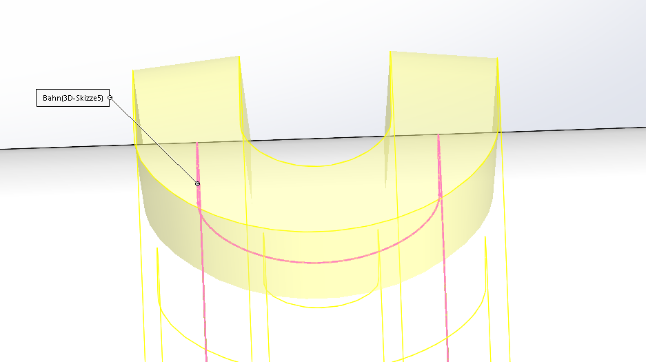

brauche mal wieder eure Hilfe.
Die Suche zu dem Thema hab ich durch, auch mit den Beispielteilen komm ich nicht weiter.
Meine erstellte Austragung ist komisch verdreht (siehe Bild)
Mit Ausrichtung Richtungsvektor funktioniert die Austragung nicht...hab jetzt schon x-mal die Skizze erstellt aber ich weiß nicht woran das liegt...
Hab mal eine Datei mit angehängt.
Vielen Dank schonmal,
Gruß Gerald

Seltsam. Ich hab anstelle einer Volumenkörperaustragung eine skizzenbasierte auf deiner 3D-Skizze erstellt, aber sie zeigt das gleiche Verhalten.
Sorry, gerade keine Idee.

Das wäre meine Lösung auf der Basis einer Umwicklung
Edit: Erzeugt aber auch kein rechteckiges Profil
noch ein Edit: Die von mir erzeugten Wände sind rechtwinkelig zur Zylinderoberfläche. Das könnte auch bei dir das Thema sein.

Ja das mit dem Einprägen habe ich schon versucht hätte aber gerne den
Boden der Nut verrundet.
Habe einige Teile in verschiedenen Varianten bei denen ich gerne die Nut mit diesem Befehl "ausgefräst" hätte. Erscheint mir der Unkomplizierteste Weg zu sein...wenn es denn funktioniert.
Das Teil hab ich in der Suche gefunden. Da klappt es wunderbar.
https://ww3.cad.de/foren/ubb/Forum2/HTML/023602.shtml#000014
Hab noch einiges probiert aber so wie im Beispiel wird es nicht.

VoK_Austragung_Workaround.SLDPRT
Hier mein Workaround.
Vielleicht hilft's

Danke für eure Hilfe.
Hab es jetzt über Skizzenaustragung mit Leitkurven hinbekommen.
Die Variante mit Oberfläche aufdicken und austragen erzeugt wohl zu viele Flächen,da hatte ich dann mit dem Verrunden so meine Probleme.
Habe aber keine Erfahrung mit Oberflächenbearbeitung.
Generell scheint die Größe des Zylinders bzw. die Frästiefe problematisch zu sein.
Ich denke deswegen funktioniert auch das Volumenkörperaustragen nicht zu 100%.
Ich werde es wohl nie erfahren
@Jürgen_A
Wow,noch eine Möglichkeit die ich in der Suche gar nicht gefunden hab.
Deine Variante hätte mir wohl auch gereicht
