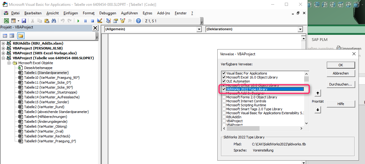

Hallo Liebe Community,
ich habe in SolidWorks das Problem, dass mir in meiner Excel-Konstruktionstabelle es mir die Makros deaktiviert.
Im Trust-Center ist die Einstellung bereits aktiviert, dass es Makros vertrauen soll.
xlsm. Dateien laufen ohne Probleme, jedoch nicht aus aus Solid heraus.
Ich erstelle die Konstruktionsdatei von lokal, wobei es mir ja bereits das Format .xlsm vorschlägt.
Office ist die neueste Version. 64 bit.
Habt Ihr einen Rat, weshalb Solid hier die Markos blockiert ?
-> Ich habe bevor wir 2024 bekommen haben, Modell in der Version 2023 aufgebaut. Die gingen meines Wissens nach ohne Probleme. Jetzt in der Version 2024 nicht mehr.
Besten Dank für eure Hilfe!

Hallo JackiX,
herzlich willkommen im WBF ...
Schau dir mal den untenstehenden Beitrag an:
https://ww3.cad.de/foren/ubb/Forum2/HTML/034922.shtml
Hört sich nach dem gleichen Problem an

Schau mal in den Verweisen von Excel (Microsoft Visual Basic for Applications) nach ob Du auch dieses Häkchen (siehe Anhang) hast.
Gruß Pille
