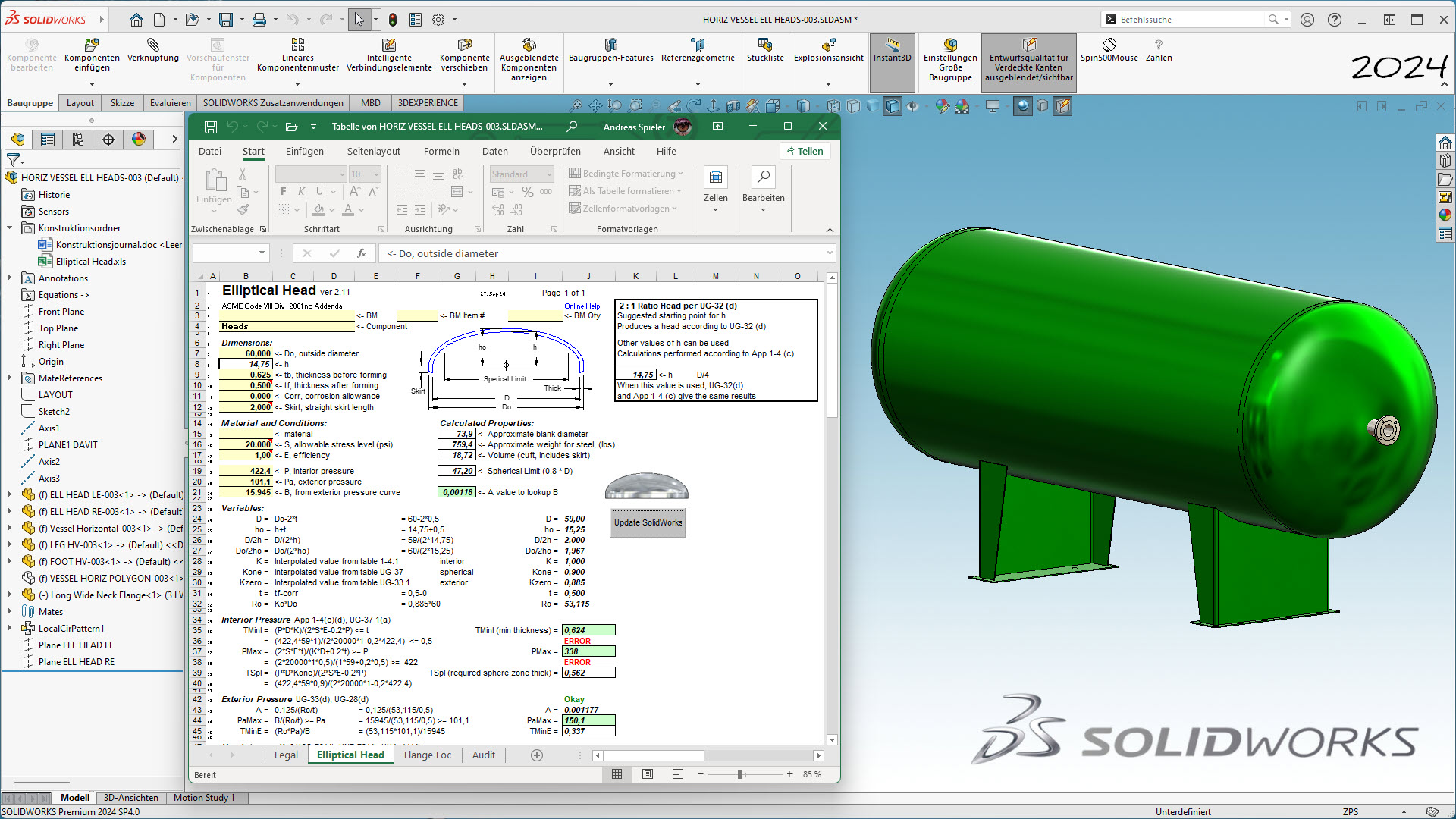

Excel_KO_ASP.mp4
Hallo Rainer,
öffne die Excel bitte im Konstruktionsorder, nicht verknüpfen.
VG
AndiS
