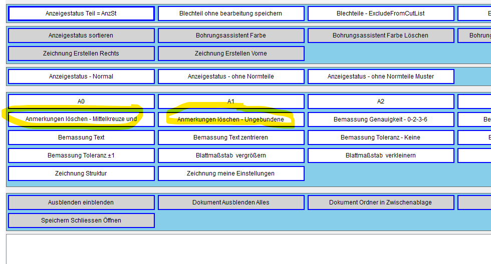

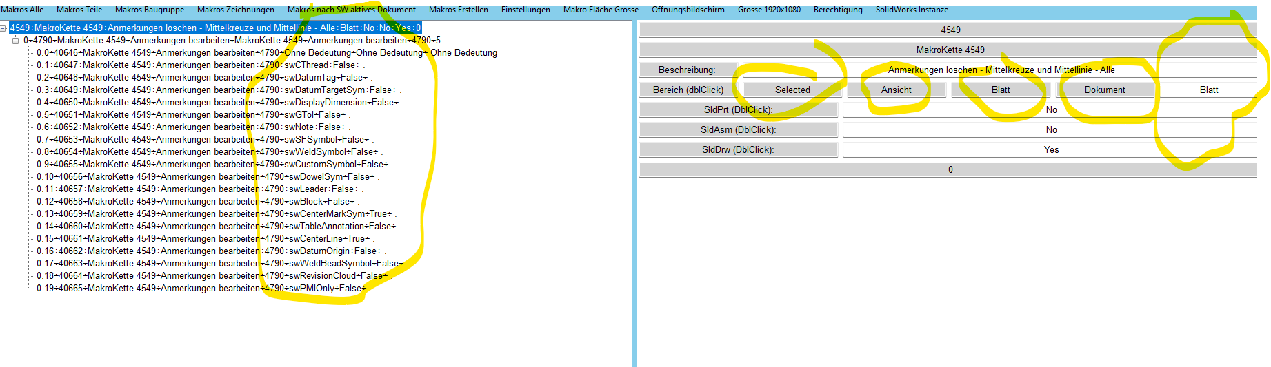

erstellt am: 17. Mrz. 2025 21:21    Editieren oder löschen Sie diesen Beitrag!  <-- editieren / zitieren -->   Antwort mit Zitat in Fett Antwort mit kursivem Zitat    Unities abgeben: 1 Unity (wenig hilfreich, aber dennoch)2 Unities3 Unities4 Unities5 Unities6 Unities7 Unities8 Unities9 Unities10 Unities Nur für Huhne 10 Unities + Antwort hilfreich
Hallo Huhne,
ich habe ein Makro für diese Aufgabe.
Das Makro befindet sich in der Sammlung MakroBox08 (MakroBox06).
Das Makro ist, wie alle Makros, konfigurierbar.
Man kann den Bereich so wählen dass Makro löscht:
- ausgewählte  Annotation
- alle Annotationen in der ausgewählten Ansicht
- alle Annotationen auf dem ausgewählten Blatt
- alle Anmerkungen in einem gesamten Dokument
Alles, was zu den Anmerkungen gehört, kann gelöscht werden oder nicht.
Makro kann nur nicht verknüpfte Anmerkungen löschen.
Ich verwende dieses Makro, um Mittelmarkierung und Mittellinie zu löschen.
