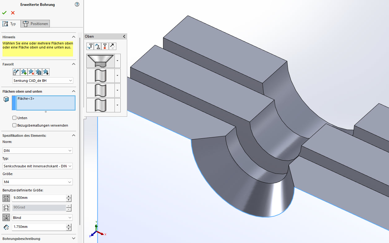

Servus Beinander!
Kann mir bitte jemand aufzeigen, wie ich das Loch im test-Bauteil mittels Erweiterter Bohrungstyp[i][/i] erstellen kann?
Gerne würde ich diesen Bohrungstyp als Favorit ablegen, da ich sowas ab jetzt immer wieder benötige.
Vielen Dank und liebe Grüsse

hier ein Screenshot und der gewünschte Favorit.
Es kommt jetzt noch darauf an, ob die Dickenparameter variieren etc.
Vielleicht macht auch ein Bibliotheksfeature mehr Sinn?!
Einen schönen Gruß von Heiko

Moin Heiko!
Vielen Dank für Dein Muster.
Mit Deinem Feature habe ich die Bohrung hinbekommen. War etwas mühsam, da ich mit dem UI nicht wirklich warm werde (bin wohl zu IV-verseucht).
Und wenn ich den Durchmesser für die Kegelsenkung reduziere, kommt Murks raus.
Werde mich mal mit dem Bibliotheksfeature beschäftigen.
Deshalb auch die Frage, inwieweit da Variationen zu erwarten sind.
Der Durchmesser steht ja in Relation zu der Tiefe und der nachfolgenden zylindrischen Bohrung. Da müssen dann natürlich ebenfalls Anpassungen erfolgen. Genauso, wenn man den Winkel ändert. Logisch.
Und ja: Je nachdem muss man / kann man die oder eine andere Fläche wählen - das nicht immer einfach zu verstehen...
Vielleicht hätte ich die Bohrung auch noch anders aufbauen können ... dafür hatte ich aber gerade keine Zeit.
Ein Bibliotheksfeature würde seine Bezüge der Reihe nach abfragen, was in der Handhabung möglicherweise einfacher wäre.
