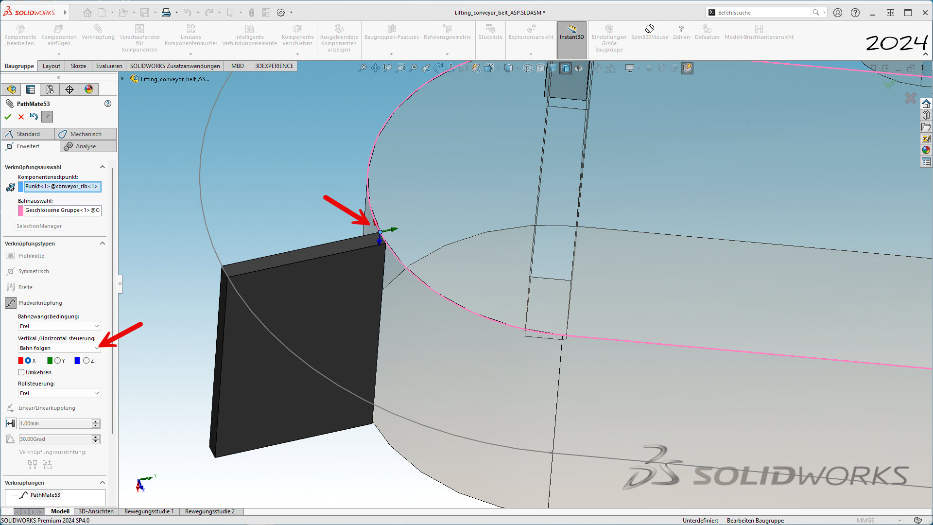

ich möchte in SolidWorks ein Förderband konstruieren und simulieren.
Dazu nutze ich die Pathmate Funktion. Leider passiert es bei der Simulation und händischen ziehen immer wieder, dass die Mitnehmer ins Föderband klappen. Eigentlich sollen sie außen entlang laufen.
Welche Bedingung kann ich noch setzen, damit das nicht passiert oder gibt es einen besseren Weg?
Vielen Dank
Paul

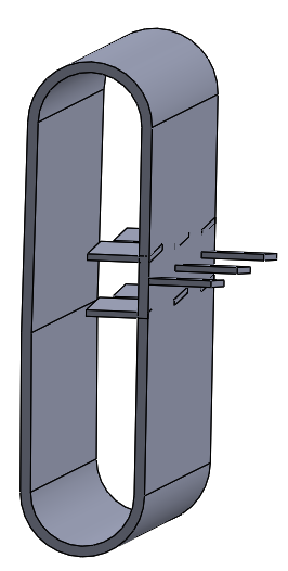

Edit:
Vielen Dank für eure Antworten. Ich habe jetzt eine PackAndGo Zip ergänzt, in der einer der Mitnehmer auch nach innen zeigt. Anscheinend handelt es sich um ein bekanntes Problem. Mich wundert, dass SolidWorks keine "einfache" Lösung dafür bereit hält...

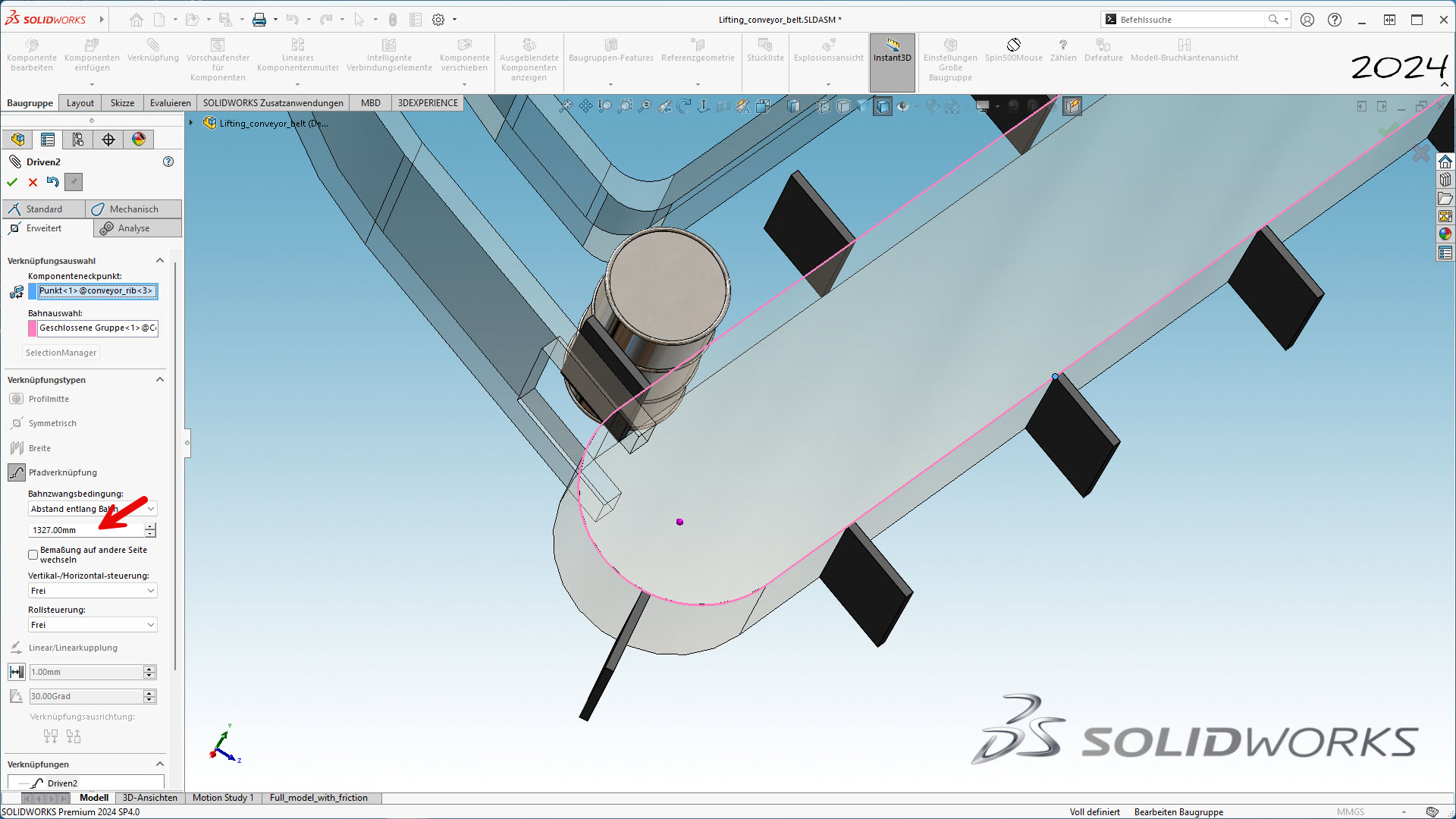

Sehr schönes Modell! Bei dir ist der Förderriemen ein Vollkörper. Kann das einen Unterschied machen?
Mich würde auch noch interessieren, wie du den Abstand zwischen den Mitnehmern gemacht hast. Kann man da Werte vorgeben, wenn ich z.B. genau 20mm Abstand haben möchte, oder muss man die händisch in die gewünschte Position ziehen?

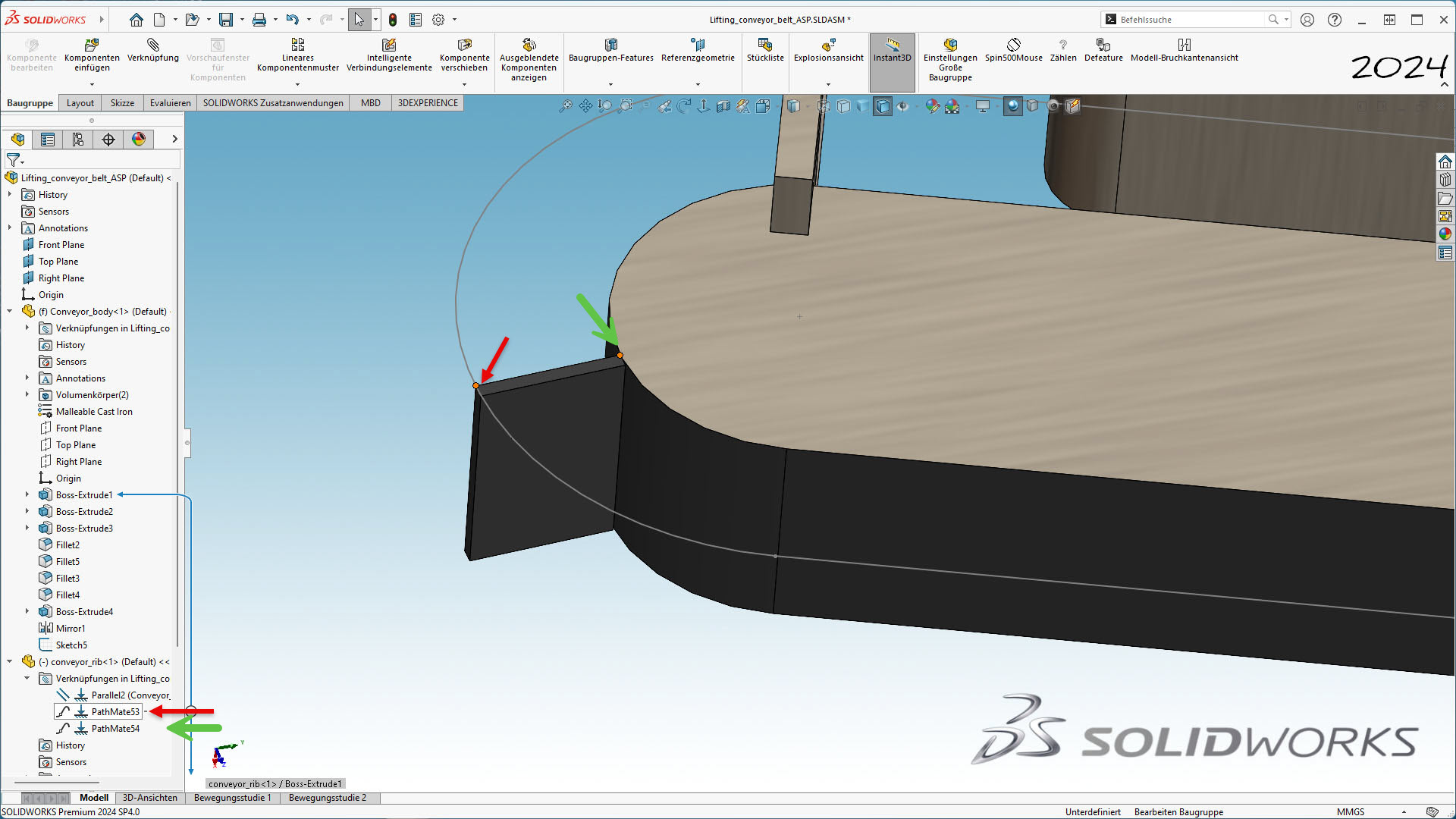

Nein, das Volumen macht keinen Unterschied.
Beim manuellen Zupfen empfehle ich 2 PathMates, über eine Offset-Skizze.
Man kann auch eine Option setzen "Bahn folgen".
Den Abstand zwischen den Komponenten gibt man unter "Abstand entlang Bahn" ein, dann relativ zum Wert der vorherigen Komponente.

Danke für den Tipp mit dem Abstand entlang der Bahn.
Das mit den zwei Path Mates hat bei mir dazu geführt, dass es teilweise gehakt hat.
Ich konnte in der Spline Skizze keinen direktes Off-Set Element einfügen, weshalb ich den Spline in eine neue Skizze übertragen und dort das Off-Set Element erzeugt habe. Vielleicht liegt es daran.
