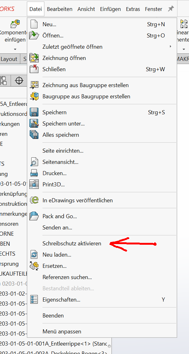

Hallo an alle,
Ich würde gerne über ein Makro auf die Funktion "Schreibschutz aktivieren" / "Schreibschutz aufheben" unter "Datei" zugreifen.
Habe versucht mit dem Macrorecorder das mal aufzuzeichnen. Das bringt aber nicht das gewünschte Ergebnis.

versuch es mal damit:
Code:
Dim swApp As Object
Dim swDoc As IModelDoc2
Sub main()
    Set swApp = Application.SldWorks
    Set swDoc = swApp.ActiveDoc
    If swDoc.IsOpenedReadOnly Then
        swDoc.SetReadOnlyState (False)
    Else
        swDoc.SetReadOnlyState (True)
    End If
End Sub
Wenn du dir das dann noch auf eine Makroschaltfläche legst...

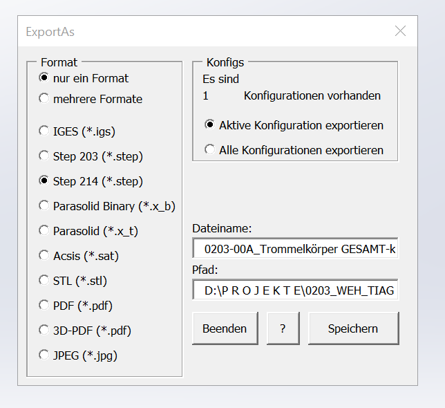

ad_man
Beiträge: 1537
Registriert: 20.12.2003
SolidWorks 2024 SP5 mit Enterprise PDM , Windows 11, Dell Precision 3660, i7-12700K, 96 GB DDR-Ram, Quadro RTX A4000
erstellt am: 22. Okt. 2024 09:32    Editieren oder löschen Sie diesen Beitrag!  <-- editieren / zitieren -->   Antwort mit Zitat in Fett Antwort mit kursivem Zitat    Unities abgeben: 1 Unity (wenig hilfreich, aber dennoch)2 Unities3 Unities4 Unities5 Unities6 Unities7 Unities8 Unities9 Unities10 Unities Nur für gearloose7 10 Unities + Antwort hilfreich
Hallo Bernhard,
wie Christian schon schrieb, ist das Ganze mit einem eigenen Formular
machbar. Das sieht dann ähnlich aus, wie dein angehängtes Formular.
Nur sind die Buttons dann mit Bildern versehen. Das ist aber keine
triviale Aufgabe, dazu benötigst du schon weitergehende Kenntnisse.
Selbst ich müsste schauen, wie man Icons oder Bilder unter VBA an einen
Button bindet. Unter VB.Net oder C# wüsste ich es...
Andreas

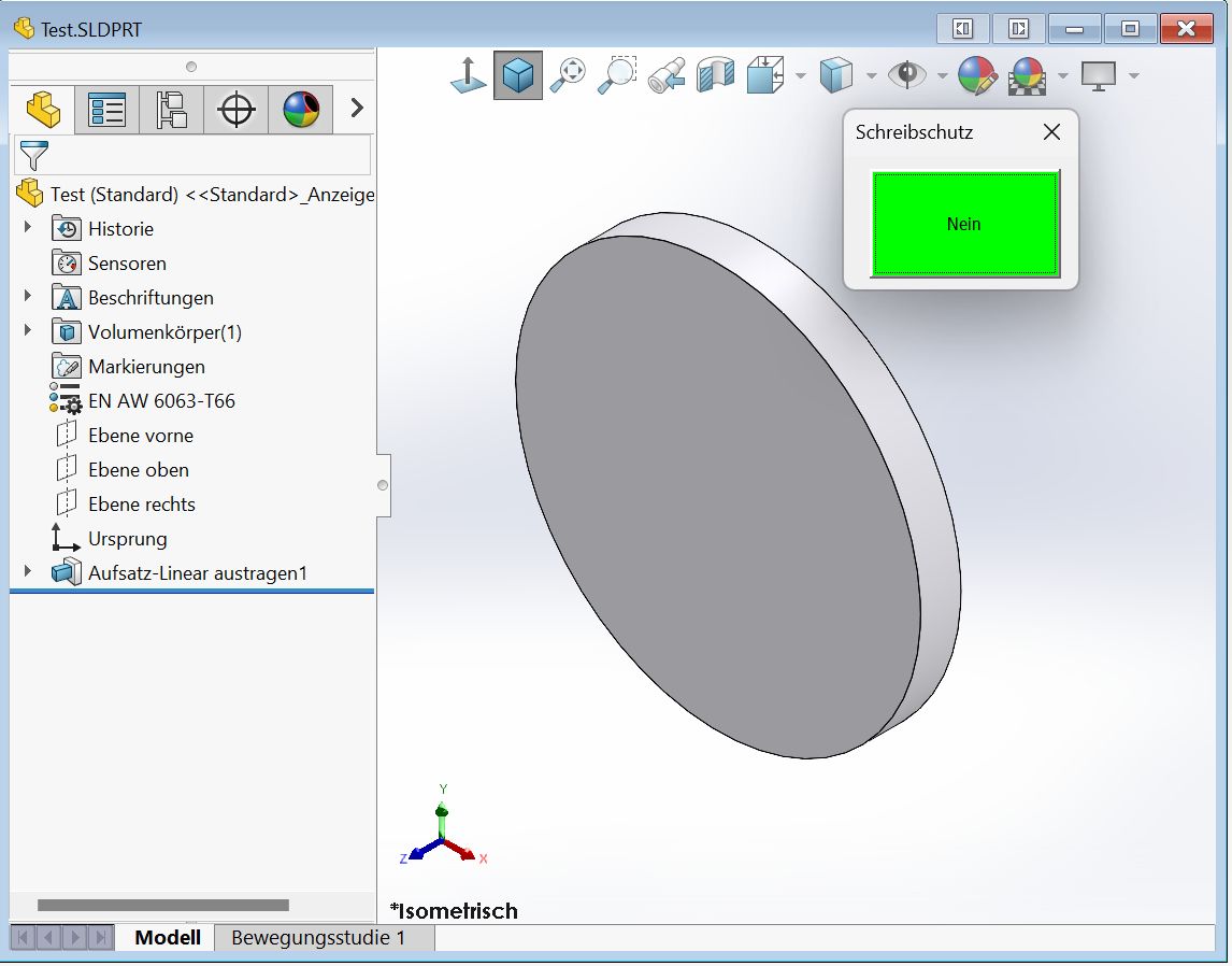

gearloose7
Techniker
Sehen Sie sich das Profil von gearloose7 an!   Senden Sie eine Private Message an gearloose7  Schreiben Sie einen Gästebucheintrag für gearloose7
Beiträge: 130
Registriert: 26.08.2010
Windows 11 x64 Pro
NVidia Quadro irgendwas
SWX2025 SP5.0
erstellt am: 22. Okt. 2024 10:53    Editieren oder löschen Sie diesen Beitrag!  <-- editieren / zitieren -->   Antwort mit Zitat in Fett Antwort mit kursivem Zitat    Unities abgeben: 1 Unity (wenig hilfreich, aber dennoch)2 Unities3 Unities4 Unities5 Unities6 Unities7 Unities8 Unities9 Unities10 Unities
2024-10-2210-48-42.mp4
Vielen Dank für die Informationen.
Als Userform wäre ein Ansatz. Dabei müßte aber das Makro mit dem Formular ständig laufen (sichtbar sein sonst müßte ich es bei Bedarf jedesmal starten und das generiert wiederum unnötige klicks...) und wird höchstwahrscheinlich zeitweise beim Arbeiten in SWX verdeckt werden (oder man hat einen 2ten Bildschirm).
Mein Gedanke war, das so "Platzsparend" wie möglich zu machen, da es ja nur ein ein-aus Schalter ist. Sowas gibt es in SWX - siehe Anhang. Genau so was in der Art hatte ich mir vorgestellt.
lg
Bernhard
ad_man
Beiträge: 1537
erstellt am: 22. Okt. 2024 13:01    Editieren oder löschen Sie diesen Beitrag!  <-- editieren / zitieren -->   Antwort mit Zitat in Fett Antwort mit kursivem Zitat    Unities abgeben: 1 Unity (wenig hilfreich, aber dennoch)2 Unities3 Unities4 Unities5 Unities6 Unities7 Unities8 Unities9 Unities10 Unities Nur für gearloose7 10 Unities + Antwort hilfreich
Hallo Bernhard,
wenn du in VBA dein Formular aufrufst, übergibst du beim Aufruf den
Parameter vbModeless:
Code:
Sub Main
  frm_MyForm.show vbModeless
End Sub
Damit bleibt das Ganze sichtbar
Andreas

Guten Abend zusammen,
ich habe das Ganze mal mit einem ToogleButton gelöst. Wenn der Schreibschutz
aktiv ist, wird die Schaltfläche rot eingefärbt und der Text ist Ja.
Andersherum ist bei Schreibzugriff die Schaltfläche grün und der Text
ist Nein.
Das Userformular legt sich vor die Solidworksfenster.
Andreas
