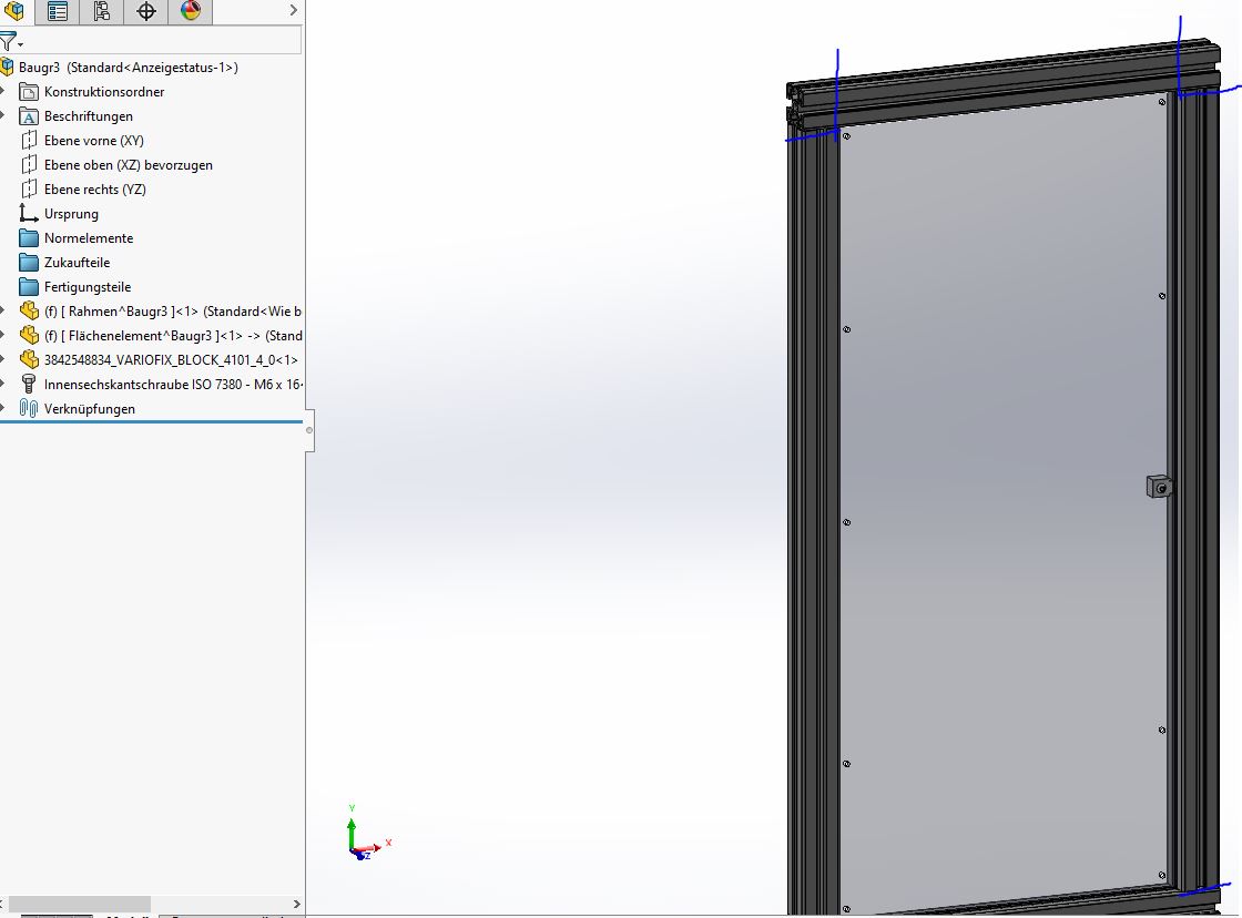

An irgendeinem Punkt komme ich in jedem meiner Projekte immer wieder dazu, ein Gehäuse mit Flächenelementen zu Eingriffsschutzzwecken o.Ä. zu verschließen. In 70 Prozent aller Fälle geht es dabei um stumpfe Sichtscheiben oder Abdeckbleche, welche mittels Montageblöcken in einen Aluminiumprofilrahmen eingesetzt werden sollen. Mein Workflow, gefällt mir selbst nicht, sieht dabei wie folgt aus:
Ich erstelle zunächst eine Baugruppe und darin das Teil "Rahmen" "Gehäuse", wie auch immer. Nun füge ich innerhalb dieser Baugruppe ein virtuelles Bauteil ein und nun kommts: entweder, ich bearbeite das virtuelle teil und zeichne das das Flächenelement mit einer, zum Rahmen abhängigen Skizze (offset von den Rahmenkanten) und extrudiere dann entsprechend der notwendigen Dicke (Maße sind mitwachsend, finde ich erstmal gut), oder ich messe das Rahmen-Innenmaß aus und zeichne das Flächenelement nach diesen Maßen (keine Referenzen, kein Mitwachsen...)
Nun bekommt das Flächenelement mit einem Offset Maß x Durchgangsbohrungen um es mittels Montageblock (Variofix Fa. Bosch beispielsweise) verschrauben zu können. Bis dahin ist noch alles halbwegs ok. Nun möchte ich alle benötigten Montageblöcke inkl. Befestigungsschrauben einfügen und da kommt's. Der Montageblock muss natürlich dem Rahmen entsprechend ausgerichtet werden. Bei vier Kanten und x Bohrungen pro Kante ist das natürlich ein etwas größerer Aufwand.

Mein Rahmen und meine Scheibe sind so konstruiert, dass ich sie nur fixieren muss. Wenn das nicht geht, baue ich die Scheibe mit Verknüpfungen ein, zB Symetrisch oder die Verknüpfung mit den 4 Flächen. Die Multiblöcke sind so angepasst, dass die Bohrung der Scheibe und der Multiblock passt. Dann ist der Block flächig zur Scheibe, Bohrung auf Bohrung und 2 Ebenen parallel. Dann wird gemustert und gespiegelt. Die Stücklisten passen.
