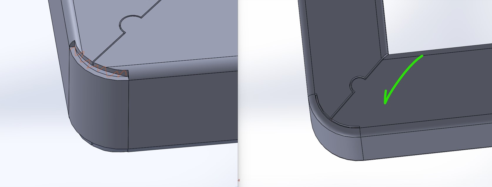

Hallo Zusammen.
Gerne würde ich ein Rechteckrohr 45x45x2 mit Ausschnitten versehen, sodass die Konstruktion nach dem Lasern 90° gebogen werden kann und auf der Aussenseite ein Radius von ca. 25mm entsteht.
Im Volumenkörper gelingt mir dies auch erfolgreich, jedoch scheitere ich nun daran, eine Abwicklung dessen zu erstellen um dies zum Lasern zu schicken. (Datei 1: Abwicklung_nicht_moeglich)
Alternativ habe ich die Konstruktion basierend auf einer Schweißkonstruktion, ausschnitten und radiusverbindung durch ein kleines Blech gemacht. Hier klappt die Abwicklung, jedoch ist mir hier die Lücke aufgrund des fehlenden Radius-teils zu groß. (Datei 2: Abwicklung_moeglich_aber_nicht_huebsch)
Hättet ihr einen Lösungsvorschlag, wie ich mit der Situation basierend auf Datei 1 Umgehen kann um eine Abwicklung zu erhalten?
Vielen Dank im Voraus,
Nülles

du wirst mit "einem Schlag" nicht beides unter einen Hut bekommen.
Schneide doch bei dem abwicklungsfähigen Teil den Radius etwas schicker weg, wie bei dem anderen Teil. Und dann modellierst du ihn im abgewickelten Zustand wieder dran.
Dann hast du beides...

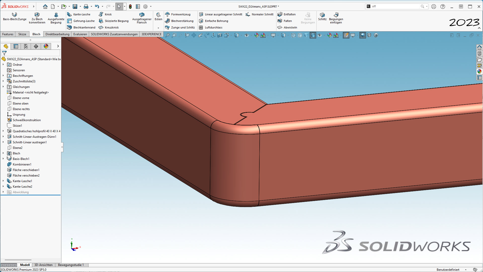

SWX22_D2Amans_ASP.SLDPRT
Keine Ahnung ob das was hilft.
VG
AndiS
Edit: Angehängte SWX-Datei ist im Format 2023 (wie erhalten)

Blech-RohrlasernAbwicklungordentlich.SLDPRT
Ich habe mal ein Beispiel rausgekramt und ergänzt, wie ich es verstanden habe - nämlich mit sauberer Kontur im abgewickelten Zustand.
Am Ende kann man ja auch Andis  Vorschlag hier mit einarbeiten...
