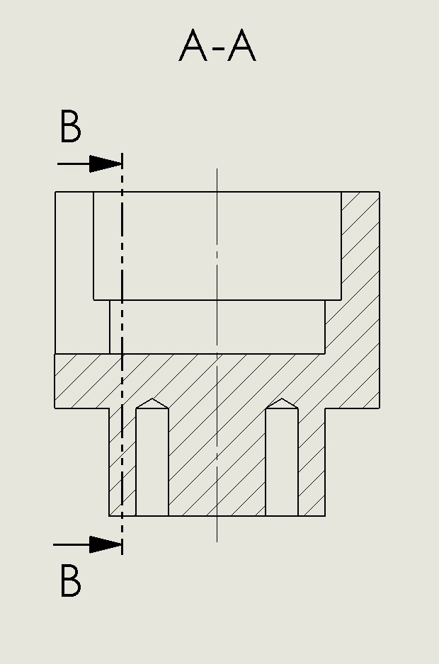

bei mir hat sich folgende Problematik ergeben:
Nach dem hinzufügen von 2 Stiftlöchern, hat sich in der Zeichnung der Schnitt B-B automatisch verschoben und lässt sich nicht mehr auf die richtige Position verschieben!
Wo liegt das Problem?

In dem Moment wo ich auch nur eine der Bohrungen auf der Basisebene positioniere geschieht dieses Phänomen !

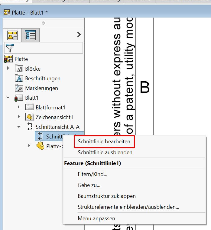

Hallo Peter,
wenn du im Featuremanager einen Rechtsklick auf die Schnittansicht
machst,
kannst du die Schnittlinie bearbeiten. Um z.B. die Schnittlinie genau
in die Bohrungsmitte zu legen, wähle den Punkt "Skizze bearbeiten" aus
und definiere die Zwangsbedingungen. Dann ist bei Geometrieänderungen
die Linie "geschützt". Es sei denn, du würdest z.B. die Bohrungsgeometrie
löschen, die du zum Definieren der Zwangsbedingung genutzt hast
Andreas

wenn ich dic hrichtig verstanden habe:
Du hast mit dem Bohrungsassistenten zB 6 Bohrungen gesetzt
und in der Zeichnung dann den Schnitt dirch eine der Bohrungen gelegt
danach hast du aus den 6 Bohrungen, aber 8 Bohrungen gemacht
und der Schnitt ist versprungen.
Das kann daran liegen, dass die Bohrung, an der der Schnitt liegt, jetzt einfach im DRehkreis weitergerückt ist, dein Schnitt aber, adaran fest hängt.
Schnittlinie wie schon vom Kollegen beschrieben, einfach neu zuordnen.
Gleiches gilt, für frei plazierte Bohrungen.
LG Martin
