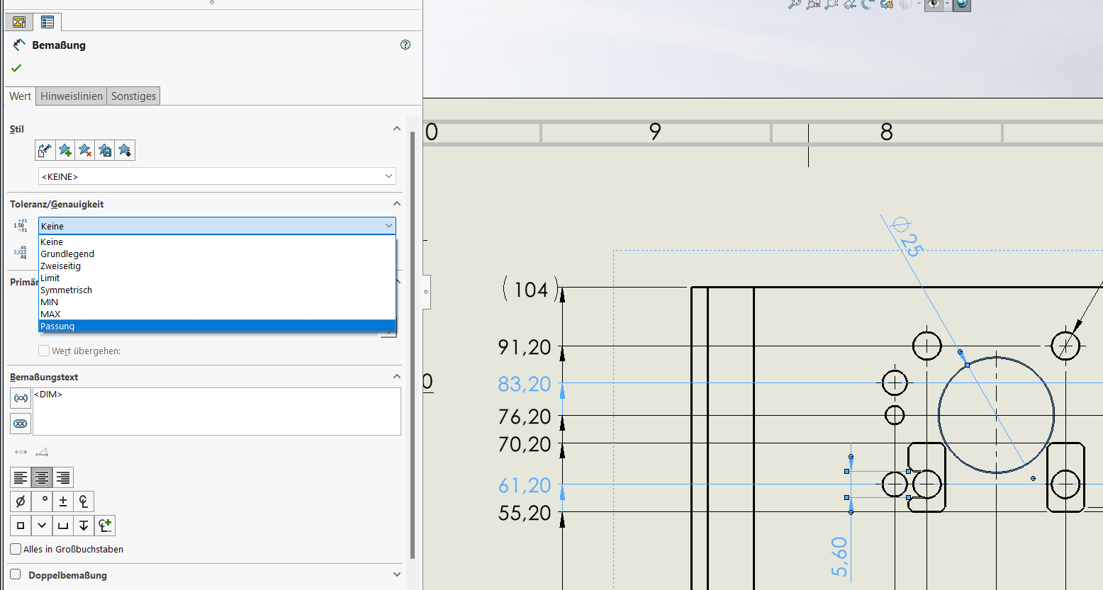

kennt jemand von euch eine VBA-Lösung
bei der man im Modell eine Bohrung auswählt,
und dann per Makro das Bohrungsfeature z.B. auf "Passung" und "H7" geändert wird ?
Schon mal herzlichen Dank im Voraus - denn das würde mir viel Zeit ersparen

Unabhängig von einem Makro:
Du kannst mehrere Bohrungen gleichzeitig auswählen und alle auf einmal ändern.
Nachtrag: Die dürfen auch verschiedene Durchmesser oder Endtypen haben.

Hallo GWS,
das würde mich auch interessieren, wie das geht.
Kannst Du dazu bitte ev. ein Video hochladen?
Ich schaffe es nämlich nicht, mehrer Bohrungen auszuwählen und dem Ø eine Passung hinzuzufügen.
(ich hab bis jetzt immer die Toleranz der Ø Bemaßung der Bohrungsskizze  bearbeitet)

Wenn ich in einer Zeichnungsableitung mehrere Maße zusammen (mit gedrückter Steuerungstaste) auswähle, kann ich ihnen gemeinsam eine neue Toleranz verpassen. Sogar unabhängig, ob Durchmesser oder nicht.
Nur nicht Durchmesser und Radien mischen, weil die sonst alle auf Radius oder Durchmesser umgeschaltet werden.
OK: Mangelnde Lesekompetenz. Du willst es im Modell machen und nicht in der Zeichnungsableitung.

Hallo GWS,
danke für die Info.
Ich hab mich schon gefreut, dass ich ev. was Neues lernen könnte.
