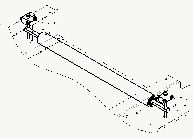

ich habe einige elektronische Bauteile in einer Baugruppe, die ich in der Zeichnung als "Envelope" ("Hülle" glaub ich) darstelle. Die Bauteile sind in der Zeichnung also mit Phantomlinien dargestellt, aber was mich stört ist, dass sie trotzdem die Geometrie dahinter verdecken. Kann man das so einstellen, dass sie das nicht tun?

Hallo Martin,
anbei eine Möglichkeit: die "Hüllen"komponente auf Drahtdarstellung einstellen und in der Zeichnung die Komponente anklicken und auf "Entwurfsqualität" klicken...
Ob das wirklich die Standard-Vorgehensweise ist, kann ich Dir nicht sagen. Vielleicht gibt's da mittlerweile auch ein Schaltknopf für

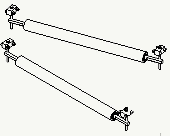

Vielleicht ist die Alternativpositionsansicht eine bessere Wahl für Dich: https://ww3.cad.de/foren/ubb/Forum2/HTML/008219.shtml

Hallo Ralf,
danke für den Tipp. Du änderst aber etwas in der Teiledatei. Das kann ich nicht machen, weil die Teile alle schon freigegeben sind und nicht mehr verändert werden dürfen. Außerdem gibt es Baugruppen, in denen dieselben Teile mit Volllinien enthalten sein könnten.

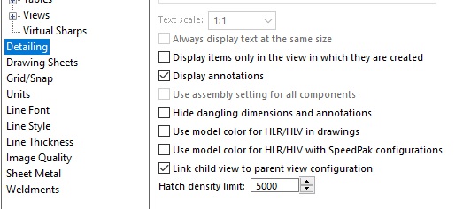

Auch wenn die Hülle schon transparent ist, kann diese trotzdem transparent gestellt werden. In Dokumenteigenschaften der Zeichnungsableitung dann "Durch transparente Komponenten HLR/HLV hindurchsehen"

Original erstellt von riesi:
Danke für den Hinweis
So finde ich das auch in der Hilfe: https://help.solidworks.com/2024/german/solidworks/sldworks/t_displaying_transparent_models.htm?
Gibt's aber erst mit SWX2023

Für ältere SWX Versionen. https://ww3.cad.de/foren/ubb/Forum2/HTML/034103.shtml

erstellt am: 17. Jul. 2024 15:20    Editieren oder löschen Sie diesen Beitrag!  <-- editieren / zitieren -->   Antwort mit Zitat in Fett Antwort mit kursivem Zitat    Unities abgeben: 1 Unity (wenig hilfreich, aber dennoch)2 Unities3 Unities4 Unities5 Unities6 Unities7 Unities8 Unities9 Unities10 Unities
Danke für den Tipp,
diese Option scheint es bei mir aber nicht zu geben...

Und, ich arbeite ja mit SolidWorks 2020 Professional.
Und die angesprochene Möglichkeit hat erst in der Version 2023 Einzug gehalten...
Ich habe gerade mal einen Test gemacht, und herausgefunden, dass man aber leider die Teile nicht nur einfach als Hülle einstellen muss, sondern (obwohl sie ggf. halbtransparent erscheinen) dennoch zusätzlich Transparent setzen muss. Das hatte riesi auch schon weiter oben geschrieben. Fand ich komisch, ist aber wahr. Und da dies wieder nur im Teil geht... wäre es keine Lösung für dich.

Bei den Versionen vor 2023 muss man, wie oben im Link erwähnt, mit den Alternativpositions-Ansichten arbeiten. Das hat einen großen Nachteil, sind z.B. Körperkanten der Hülle normalerweise verdeckt, so werden diese trotz allem dargestellt. Hier führt das eventuell zu Fehlinterpretationen. Man sieht auch die Körperkanten des "Klotzes" in der Ansicht rechts unten nicht richtig dargestellt. Das passiert aber auch ohne die Alternativpositions-Ansicht. Wählt man eine andere Perspektive, ist die Darstellung korrekt.  Siehe Bilder.
