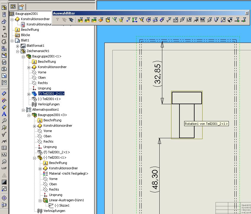

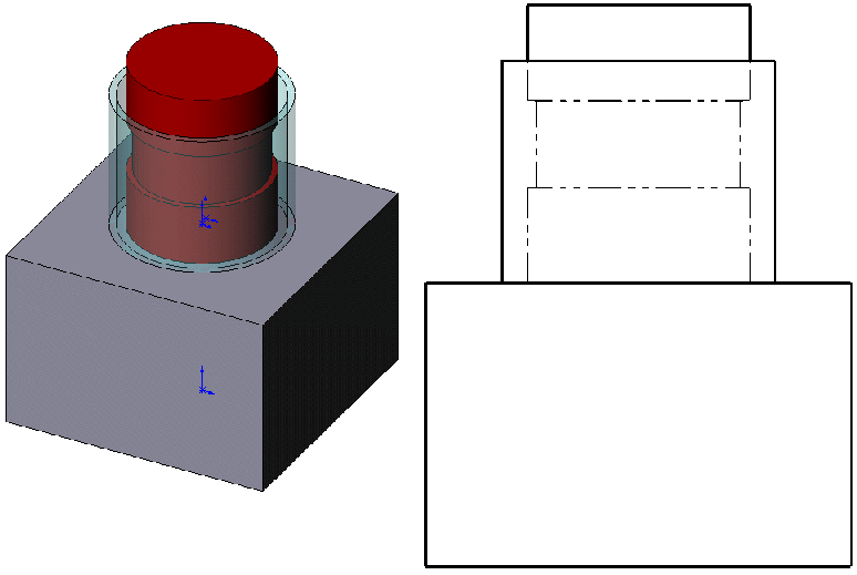

Hallo miteinander !
Folgendes Problem:
Man stelle sich ein Fieberthermometer vor.
Für die jüngeren: Es gab früher welche aus Glaskörpern mit innen
liegender Skala. Wenn ich nun ein Glasrohr habe und innen
sagen wir mal eine Schraube (ich weiß ist unsinnig, aber ein einfaches Beispiel), verschwindet bei mir die Schraube in der 2D-Zeichnung, obwohl ich als Material "Glas" aus der Solidworksdatenbank ausgewählt habe. Ich muß aber die Schraube im 2D sehen können.
Ich kann antürlich zur Erstellung der 2D-Zeichnung das Glasrohr ausblenden, aber das will ich nicht, da ich die Körperkanten des Rohres für die Bemaßung (Form-Lage-Toleranz) benötige. Im 3D ist das alles kein Problem, da die Schraube sichtbar bleibt.
Einstellungen unter Farbe:
Transparenz 0,85
Umgebung: 0,52
Diffusion: 0,80
Spiegeleffekt: 1,00
Glanz: 0,40
Emissionsgrad: 0,00
Habe auch hier schon einige Einstellungen versucht, ohne Erfolg.
Hat da jemand Erfahrung?
Ralf

Hallo rhrumpel,
auf der Zeichnung werden die Modelle als Linienmodell dargestellt, diese lassen sich nicht transparent darstellen.
Abhilfe wäre:
1. die Ansichten im schattierten Modus anzuzeigen
2. per rechter Maustaste auf der Schraube dessen verdeckte Kanten einzublenden oder
3. einen Ausbruch in der entspr. Ansicht zu erstellen.
HTH!

erstellt am: 19. Jul. 2005 10:08    Editieren oder löschen Sie diesen Beitrag!  <-- editieren / zitieren -->   Antwort mit Zitat in Fett Antwort mit kursivem Zitat    Unities abgeben: 1 Unity (wenig hilfreich, aber dennoch)2 Unities3 Unities4 Unities5 Unities6 Unities7 Unities8 Unities9 Unities10 Unities Nur für rhrumpel 10 Unities + Antwort hilfreich
Hallo Ralf,
einen hätt' ich auch noch:
Wenn Du die Schnittansicht erzeugt hast, kannst Du auch Komponenten vom Schnitt ausschließen - in Deinem Beispiel die Schraube, das Glasrohr halt im Schnitt
HTHHope this helps (Hoffe, es hilft weiter) & bis demnäx,
Ralf

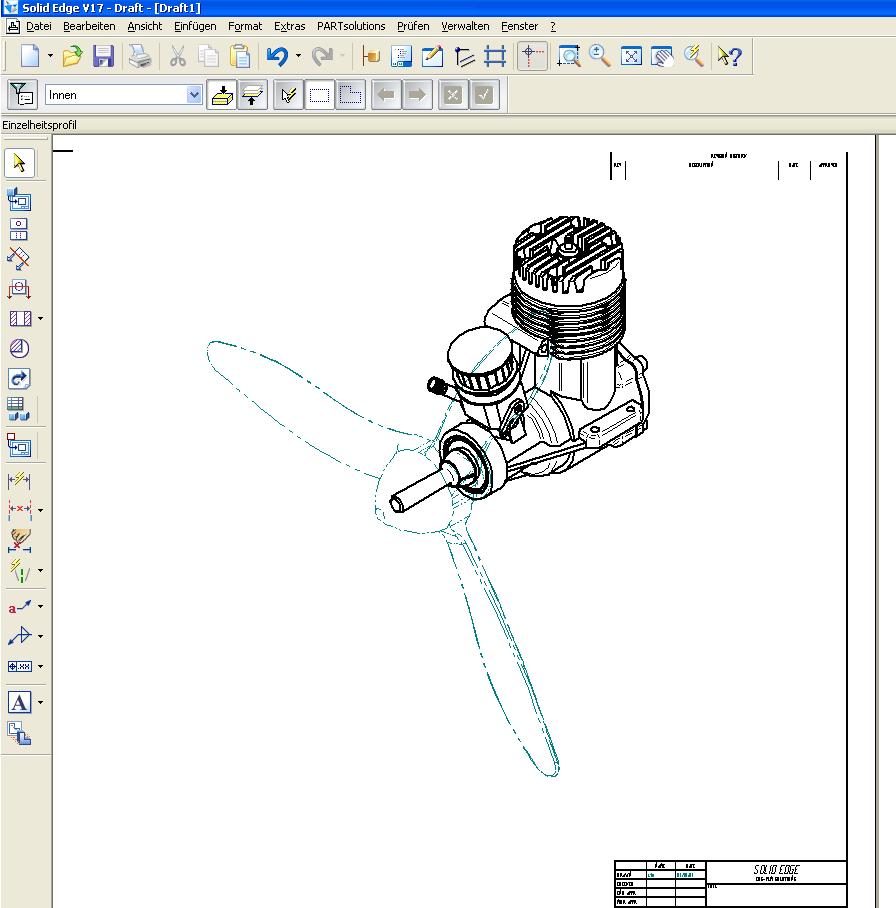

Hallo Leute,
Teile als Referenz anzeigen war in Solid Edge eine Neuigkeit der V14...die Technik is nicht mal neu (V14 kam Mitte 2003 raus).
Automatisch werden dann die Kanten von Teilen die hinter solchen Referenzteilen nicht mehr als verdeckt dargestellt (siehe Bild).
Geht übrigens auch in allen Varianten der Anzeite (schattiert, Graustufen usw.)
Ohne diese Funktion wirds wohl knifflig werden.
mfg,

Original erstellt von Peter Stöckl:
...in Solid Edge eine Neuigkeit der V14...die Technik is nicht mal neu (V14 kam Mitte 2003 raus)...
Den gibt's übrigens seit Ende 2001 in SolidWorks

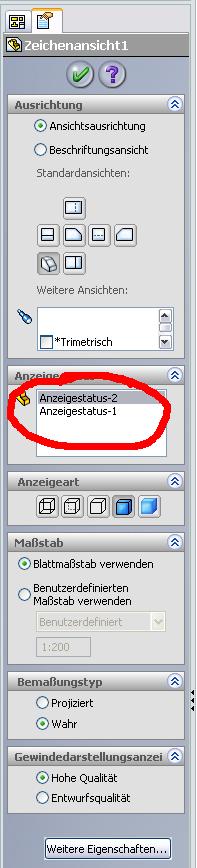

Glaszylinder.zip
Ups.. Ralf war schneller...
aber trotzdem:
Erstelle dir von der Baugruppe eine Konfiguration, in der der Glaskolben (bzw. alle transparenten Teile) ausgeblendet oder unterdrückt sind.
Und in deiner Zeichnung fügst du diese Konfig als Alternativposition ein. Basta.
Klaus

Einen zusätzlichen Anzeigemodus definieren und in der Zeichnung auswählen--->
David
[Diese Nachricht wurde von wildcad am 03. Mrz. 2008 editiert.]

Es bleibt dabei: Teil ist Teil und verdeckt ist verdeckt.
Das mit der transparenten Darstellung geht nur im Modell- egal auf welchem Weg.
In der Zeichnung geht's nur wie beschrieben:
- Alternativposition
- Schnitt
- unsichtbare einblenden
Klaus

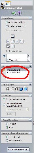

Es geht auch noch anders (Über Anzeigestatus und Schattierter Modus)--->
David

die SWXSolidWorks-Funktion "Alternativposition" scheint also nur mit Konfigurationen zu gehen.
ich habs bisher mit Anzeigestatus gemacht und Linientyp der angrenzenden Teilekanten auf Phantom.
Bei geeigneten Schnitten ist das ja auch kein Problem.
die SWXSolidWorks-Funktion "Alternativposition" hab ich bisher noch nicht genutzt, irgendwann ist immer das erste mal ...
aber bei großen Baugruppen dachte ich, besser nicht Konfigurationen extra ....

Ich mache das mittlerweile
ganz einfach. Ich blende in der Ansicht die Transparente
Komponente einfach aus und schreibe das an die Ansicht ran.
Ist bei meinen Teilen kein Problem. Die Darstellung ist
genauso, als wäre das Glas vorhanden.
Da brauche ich keine zusätzliche Konfigurationen oder Alternative Ansichten. Ansicht auswählen--> In den Featurebaumwechseln--> Komponente auswählen--> RMT --> Komponente Ausblenden --> Fertig !
Hoffend das mein Posteingang sich wieder beruhigt
[Edit]
Achso, die Bemaßung habe ich mittlerweile durch Umstellung der Ansichten anders gelöst.
[/Edit]
Ralf
Die Faulheit hat der Herr vor den Verstand gesetzt.
[Diese Nachricht wurde von rhrumpel am 04. Mrz. 2008 editiert.]
